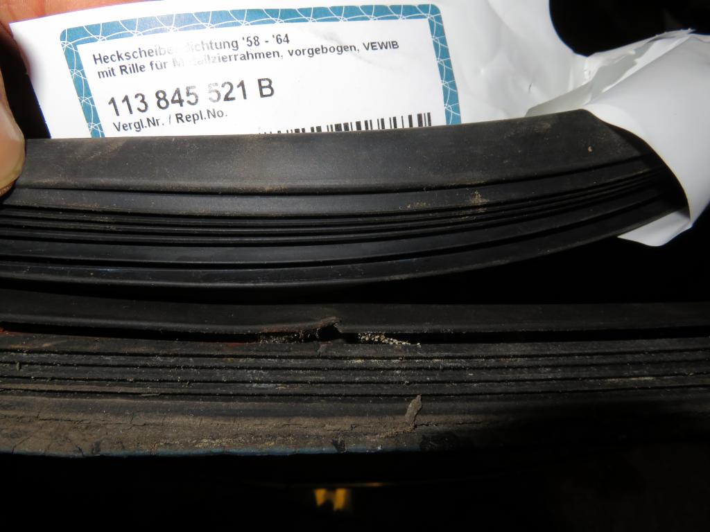

Re: Komplettrestauration 1965er Käfer 1200A
Hallo Ulti,
anbei ein Foto der "häuschenseitigen" Geometrie am Beispiel Heckscheibendichtung. Der Blechsteg des Häuschens kommt in die obere Nut. Die anderen Nuten / Lamellen dienen vermutlich der Abdichtung und dem festen Sitz.
Die VEWIB-Dichtung oben entspricht der original-Dichtung unten, macht vom Material her einen guten Eindruck und lässt sicht gut montieren (Frontscheibe ist bei mir schon einbebaut).
Die Nut für Scheibe (und bei der Teilenummer die Rille des Metallzierrahmens) ist auf der Rückseite und hier nicht sichtbar.
Habe hier noch "neue" eine Heckscheibendichtung ohne Rille (und ohne Vorformung...) rumliegen, die war 2003 beim Sammelsorium meines 62-er Faltdachs dabei.
Hersteller unbekannt. Weiß nicht wie risikofreudig Du bist
- könnte sie Dir zuschicken.
Edit: Ist wohl ein ganzer Satz, hatte ich doch richtig im Kopf, die zwei Dichtungen für hintere Seitenfenster und Frontscheibe liegen auch vor.
Tim
Tim
- VEWIB-Dichtung oben = original-Dichtung unten

das hat mir bei der ersten Nahaufnahme schon missfallen, es gibt ja unzählige Rillen und zumindest ich hab nicht neben dem Schreibtisch eine liegen zum vergleichen. In der totalen erkennt man es besser, auch wo vorne und hinten ist
Ich würde nur VEWIB verbauen. Wenn deine Fensterdichtung jetzt nicht von VEWIB sind, dann ist doch alles gut gelaufen, d.h. dein Käfer ist von schlechter Qualität verschont geblieben. Jetzt kannst du noch für kleines Geld Qualität kaufen und Qualität einbauen… An den VEWIB Fensterdichtungen hängt immer ein VEWIB-Artikel-Zettel, d.h. leicht zu erkennen.
Viel Glück. Lutz

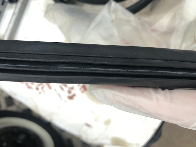

Ich hab mir die Dichtungen heute nochmal angeschaut, sind wohl doch die Richtigen. Ähnlich wie bei der Vewib Dichtung für Tim's Dickholmer (?), hat meine Dichtung mehrere Nuten auf der Karosserieseite und eine Nut auf der Fensterseite:

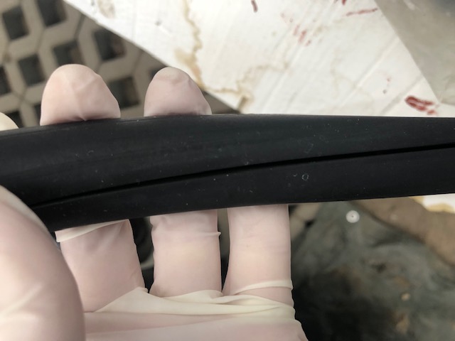

An den Seiten gibt es keine Nut für eine Zierleiste:
Bezüglich der Qualität: Es handelt sich um Dichtungen von CSP. Ich bin mit den Artikeln von dort bisher gut gefahren und hätte erstmal keine Zweifel, dass die Dichtungen ordentlich sind. Falls sie es nicht sind, ist die Gefahr auch eher gering... wenn die Gummis Wasser durchlassen, werden sie wieder ausgetauscht. Oder gibt es bereits negative Erfahrungen mit den Dichtungen von dort?
Hast recht, probier' Deine Dichtungen einfach aus, wenn sie sich gut montieren lassen. Und wenn sie dann noch dicht sind beim ersten Regenschauer, wo Du erstmalig in ein paar Jahren ungewollt reingerätst, ist alles gut

- Beiträge: 6693
jetzt wird es übersichtlicher, die größte und tiefste Rille muss an/auf das Metall im Fensterrahmen, ergibt sich aber von selbst wenn du davor stehst
