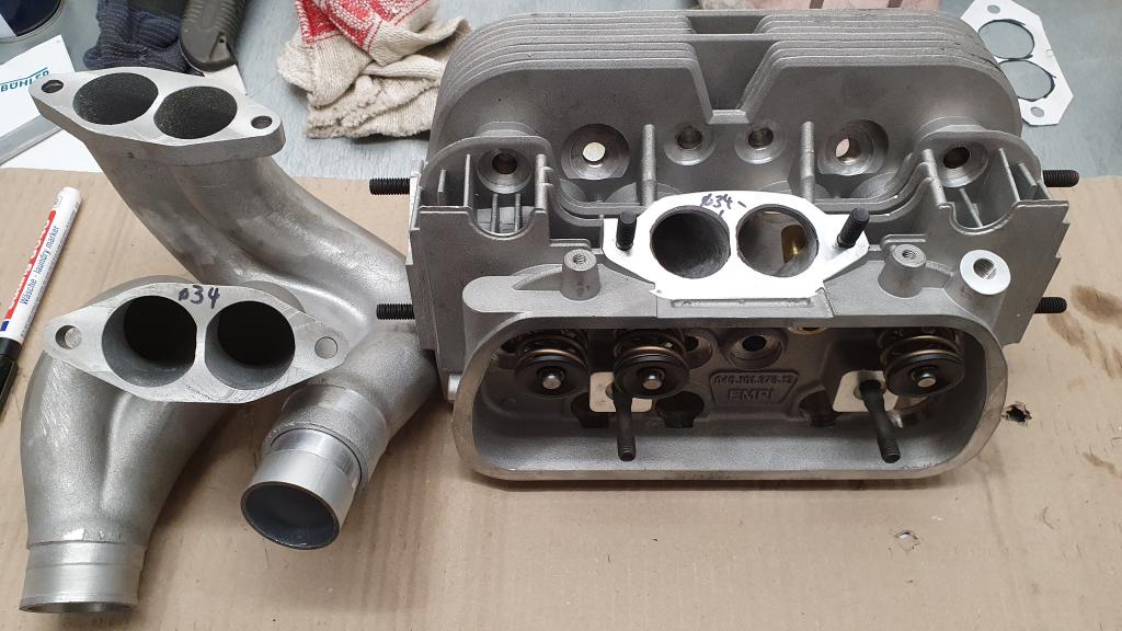

So, der Winter steht vor der Tür und die Optimierung am Motor geht weiter.
Ziel ist es, mit sowiel Kapitaleinsatz wie möglich die maximal mögliche Leistungssteigerung zu erzielen, die bei Zentralvergasern möglich ist. :shock:
Ne im Ernst, es soll optimiert werden. Köpfe sind in Bearbeitung und den Ansaugtrakt wird überarbeitet.
Dazu wird das Tuning Ansaugrohr aufgeschweisst und von 39 auf 35er Rohre erweitert. Die Bögen zum Zylinderkopf sind vom Wensing und etwas grösser wie original. Mit den geänderten Köpfen (unter anderen Ventilsitzoptimierung mit den geänderten Ventilen von Lars) sollte das passen.

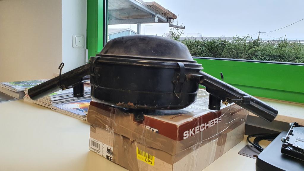

Jetzt habe ich mir nochmal einen Luftfilter vom 1500er besorgt. Den würde ich gerne auf Papiereinsatz umbauen.
Hat das schon mal jemand gemacht?
Hat jemand einen Tipp was für ein Einsatz hier passen könnte?

Ist mir gerade eingefallen, dass der Hermi so einen Umbau gemacht hat, hier.
https://bugfans.de/forum/motor-typ1/umb ... 19043.html
:character-oldtimer:
Deine Optimierung :like:
Re: 2L Einvergasermotor
Verfasst: Mi 9. Dez 2020, 18:22
Motoren die fast neu sind, problemlos laufen, würde ich nicht mehr auseinander reißen. Da baue ich lieber einen neuen Motor 8-) Und als Nockenwelle würde ich Pauter nehmen :mrgreen:
Der Hermi hat das so gemacht. Allerdings ist eine gute Luftvorwärmung meiner Meinung nach nur mit dem Kunstofffiltergehäuse machbar. Zudem ist da der Einsatz schön groß und mit einem K&N Filter garantiert besser, als der umgebaute 1500er. Wobei der natürlich schicker aussieht :romance-admire:

https://www.piersideparts.net/mm5/graph ... 40x405.jpg
Wenn du ein wenig Kleingeld übrig hast ......395 dollar bei Pierside

vielen Dank für die Tipps. Ich wollte das mal mit dem Luftfilter ausprobieren, ohne das ich den aktuellen dabei verbasteln tue.
Interessant wäre mal zu prüfen wo mehr Luft durchgeht. Der originale Ölbadfilter soll gar nicht so schlecht sein. Vielleicht teste ich das mal wenn ich den einen hier umgebaut habe. Leider hab ich die frühe Version erwischt. Die mit dem großen Vorwärmanschluß würde besser zum Motorblech passen.
Hallo Bernd, du hast schon recht, der Motor läuft gut, ist dicht aber es fehlt hat was und das ist noch etwas Drehzahl. Überholen ist schwierig, wenn bei 4000 auf einmal Schluß ist. Da bin ich noch am tüfteln.
Aktuell ist der Ansaugbereich die Nadelöhr. Hier bin ich gerade dabei mein altes Tuning Rohr umzubauen. Ich habe mich jetzt aber für einen 35er Innendurchmesser entschieden. Das T-Stück muss dafür noch etwas ausgearbeitet werden, wird aber ohne aufschweißen an den inneren Ecken recht dünn. Das hätte ich sicher in Auftrag geben können, hab mir aber ein AC/DC Schweißgerät zu Weihnachten geschenkt. Versuch mach Kluch :lol:
Nockenwelle ist noch nicht ganz klar. Drin ist eine CB2280, Novak JN40 mit 278° liegt auch noch hier. Lars warf die W90 ins Rennen.
Webcam 86 oder Pauder B4 /456 wären ja auch noch eine Option. Ziel soll eine nutzbarer Drehzahlbereich bis ca. 5000-5500 U/min sein.
Ich hatte auch schon mal daran gedacht nur die Köpfe und das Ansaugsystem zu tauschen. Bin mir aber nicht sicher ob ich dann die Zylinderfüße dicht bleiben.
Da muss ich noch paar mal drüber schlafen.
So long.
Wolfgang

Lass uns die Luftfilter tauschen.
Ich habe noch den mit dem großen Anschluß und suche den mit den 2 kleinen.
Ich habe auch mal einen auf einen K&N-Filter umgebaut. Vielleicht ist der noch da.
Verfasst: Mi 9. Dez 2020, 22:32
von Torben Alstrup
Wenn du gerne mehr leistung in die obere drehahlen haben will ist die 2280 und W90 und Pauter B4 raus. Der JN278 ein möglichkeit. Ich mag nicht der Web 86 persönlich. - CB 2239, CB 2241/2235, Engle Fk 42/FK41. Speziell der FK42/FK41 hat ein etwas rauhe leerlauf aber zieht gut :D
