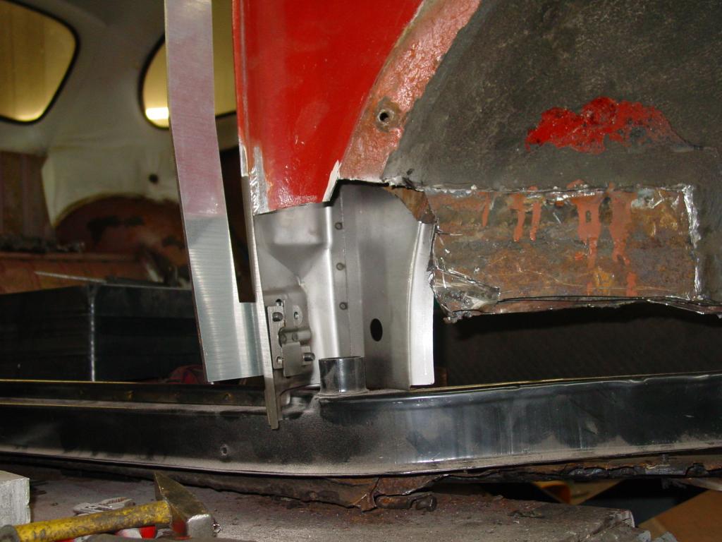

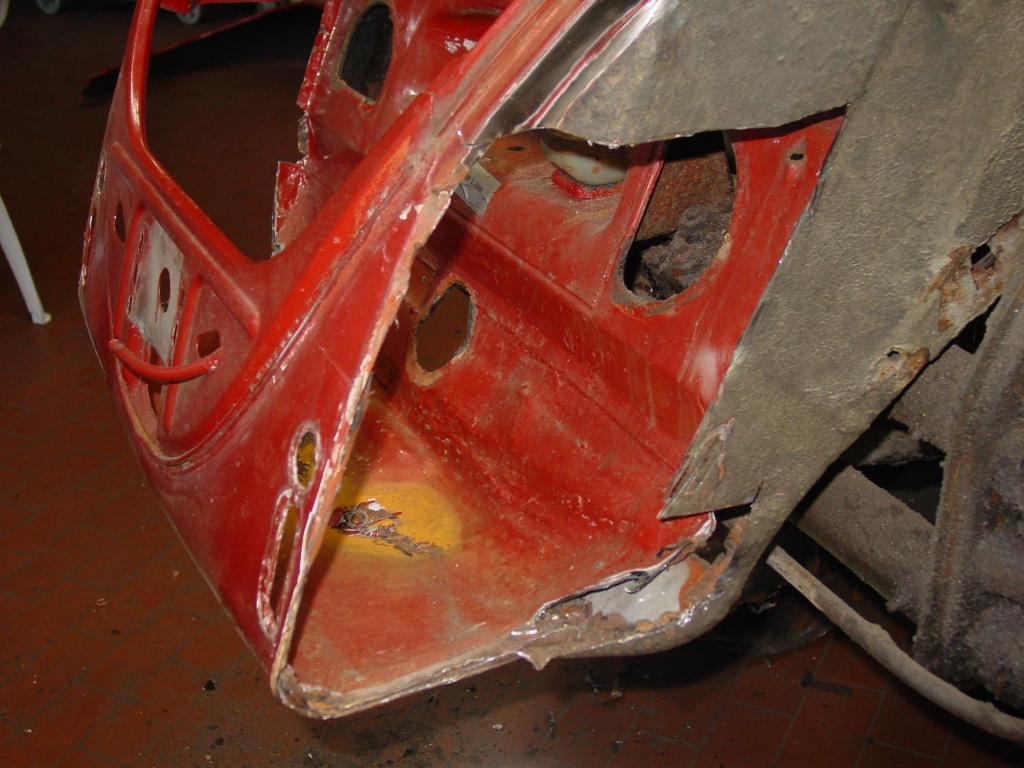

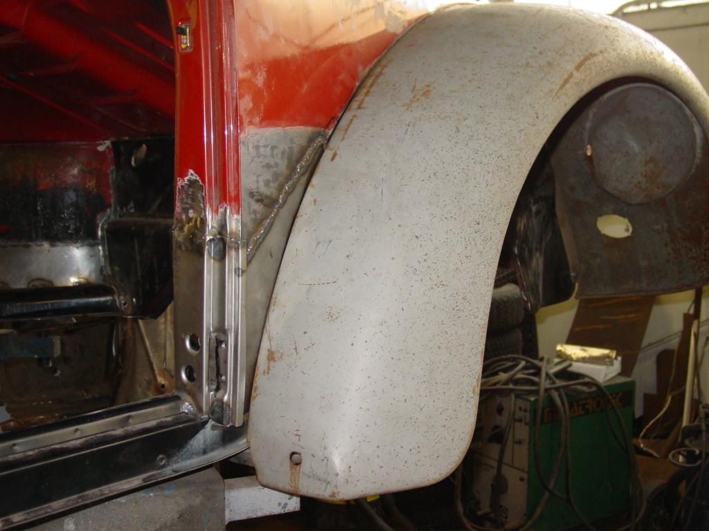

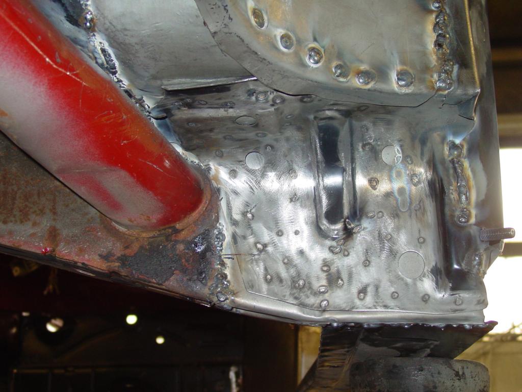

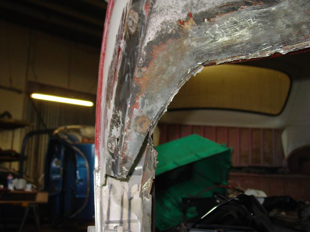

Jetzt kommen wir zu einer richtig heftigen Ecke, dem rechten vorderen Seitenteil.
Auf dem ersten Blick sah es gar nicht so schlimm aus, oben herum sogar richtig gut, und unten geflickt wie das andere.
Beim Aufschneiden habe ich dann entdeckt, daß unten gleich ZWEI!!! Seitenteile drin waren, zusätzlich ein knappes Dutzend Flicken über- und nebeneinander. Irgendwer hat die obere Partie des originalen ersten Teils abgenommen und ein neues Teil eingesetzt.
Die Bördelung an der A-Säule ist richtig gut, dafür steht es am Windlauf leicht über, was verschmerzt werden kann. Das schlimme ist aber, daß das neue Teil weder am Kofferboden noch an der inneren A-Säule fest ist und dort einfach auf den Resten des alten Teils draufliegt, die in einem sehr bemitleidenswerten Zustand sind und zwingend raus müssen. So war hier ein zusätzlicher Hohlraum als Feuchtbiotop.
Hat von Euch schonmal jemand ein Seitenteil unter dem anderen vorgeholt? Spass macht das nicht gerade....

- Von innen nicht zu sehen

- Reste des "Doppelblechs"

Rechts geht's vorwärts...

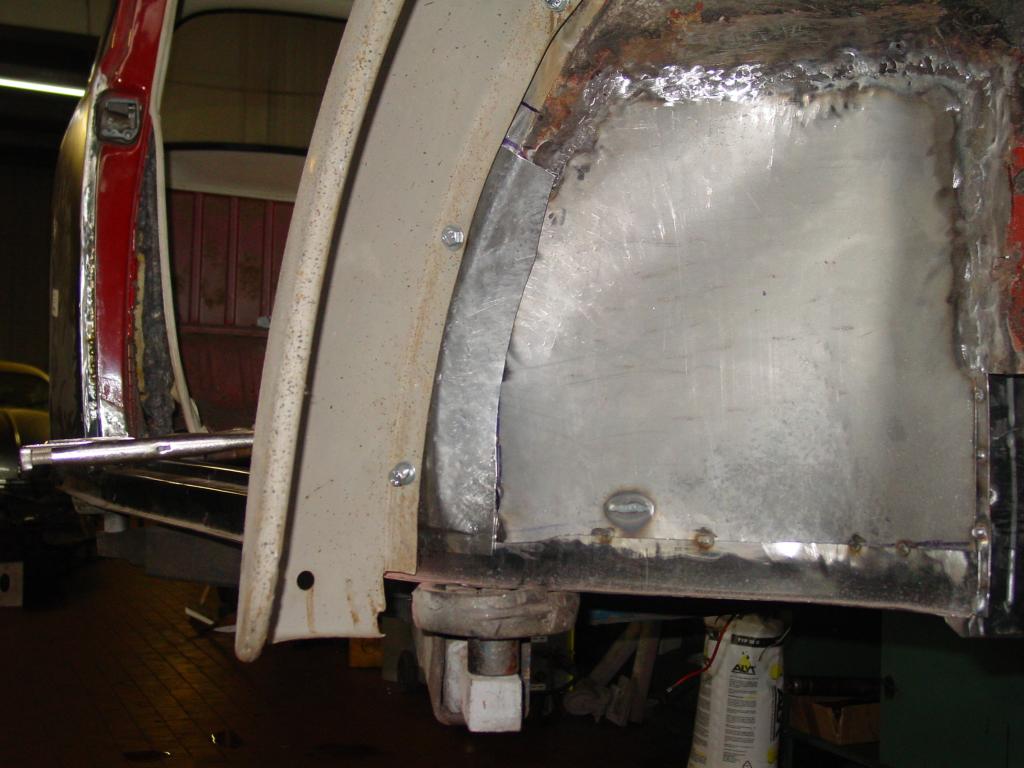

- Frisches Blech
- DSC08188.JPG (111.42 KiB) 8514 mal betrachtet
- Richtung passt
- DSC08189.JPG (84.98 KiB) 8514 mal betrachtet
- Geheftet, alles gut
- DSC08194.JPG (119.69 KiB) 8514 mal betrachtet
- Endspitze vorn
- DSC08193.JPG (80.75 KiB) 8514 mal betrachtet

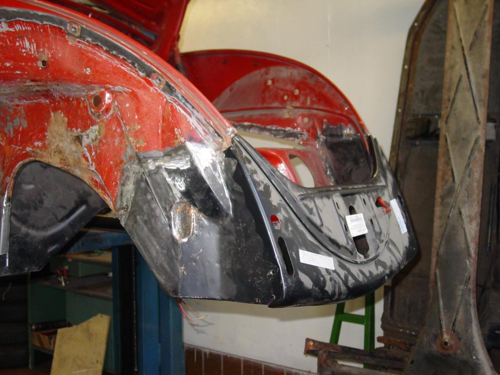

Re: 65er im Schnelldurchlauf
Linke Endspitze drin
- DSC08211.JPG (98.82 KiB) 8279 mal betrachtet
- DSC08212.JPG (75.92 KiB) 8279 mal betrachtet

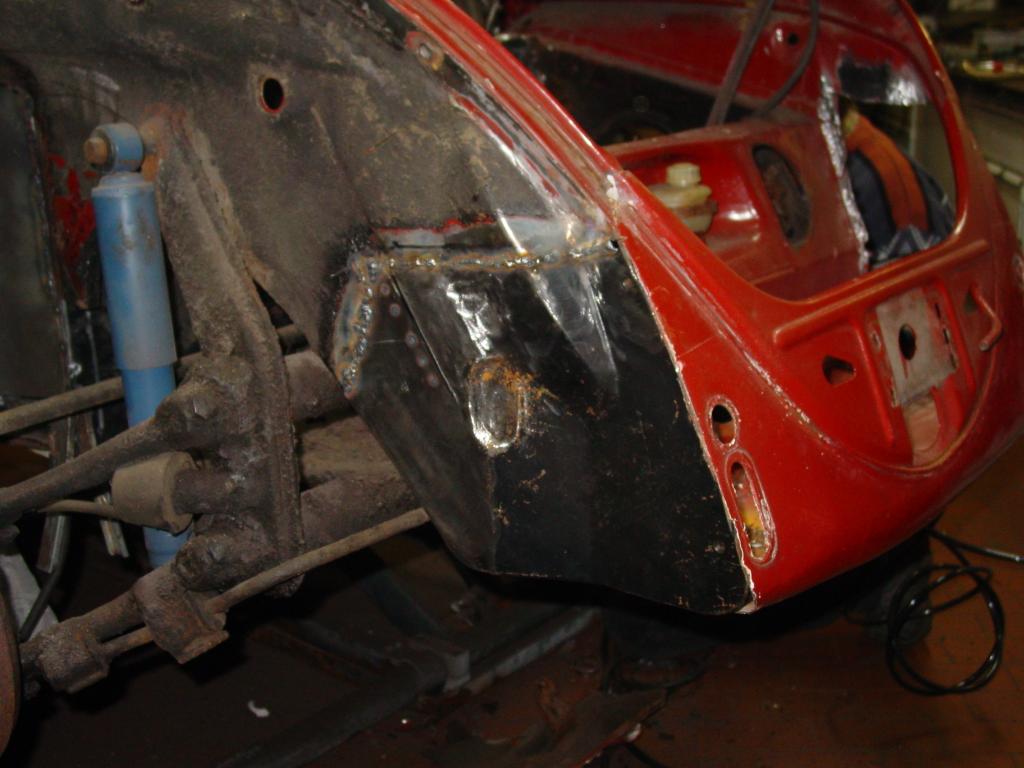

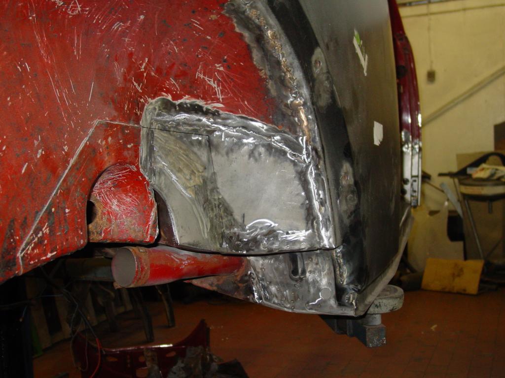

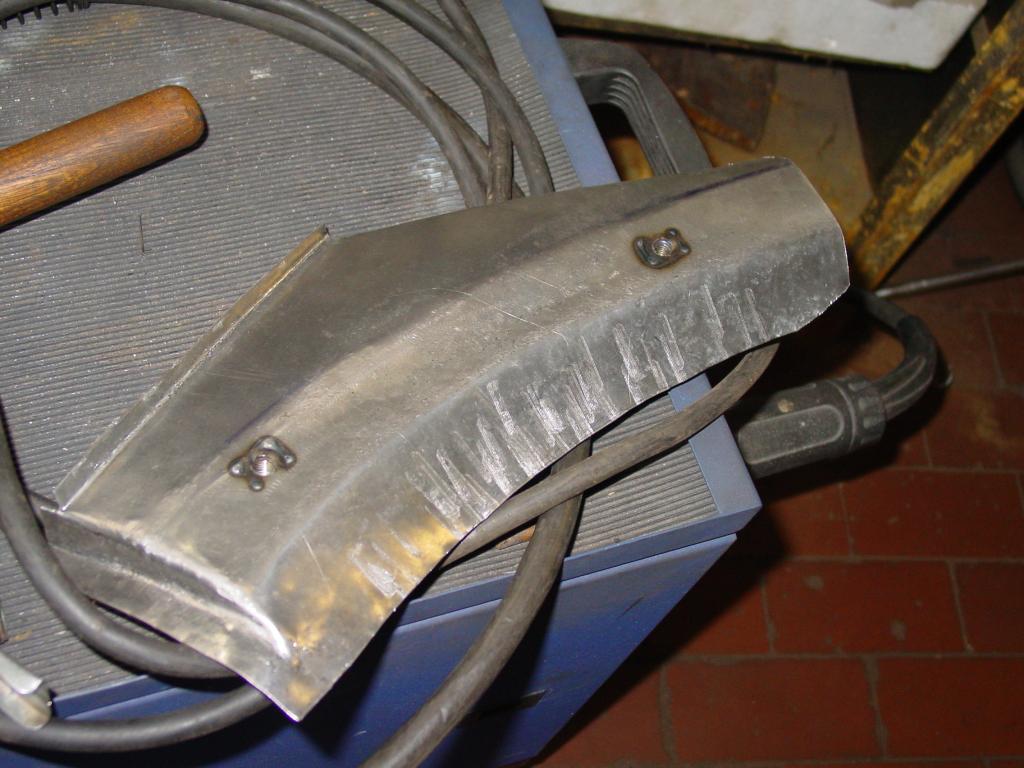

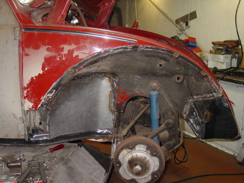

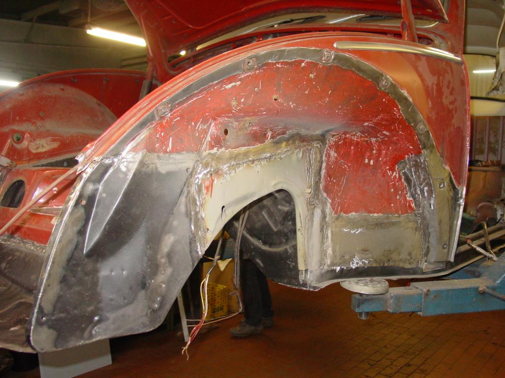

Nach der Jahresgrippe geht's weiter....

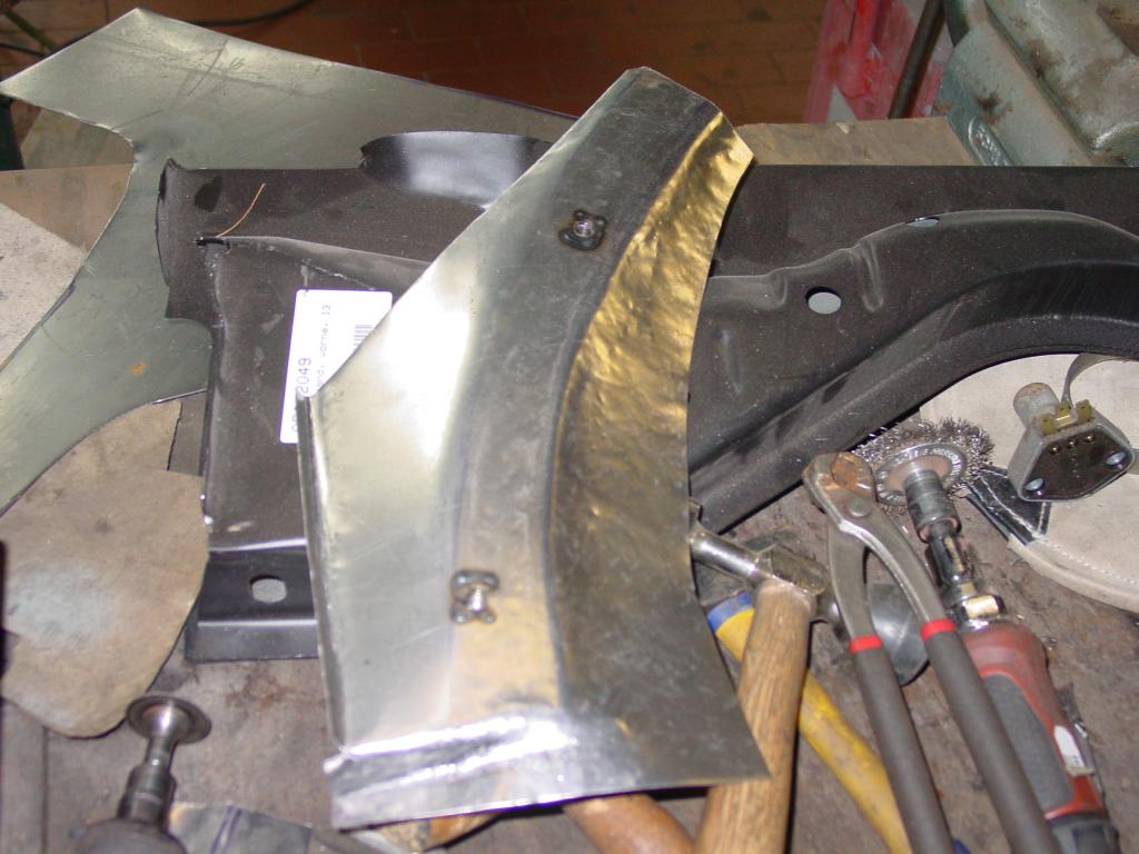

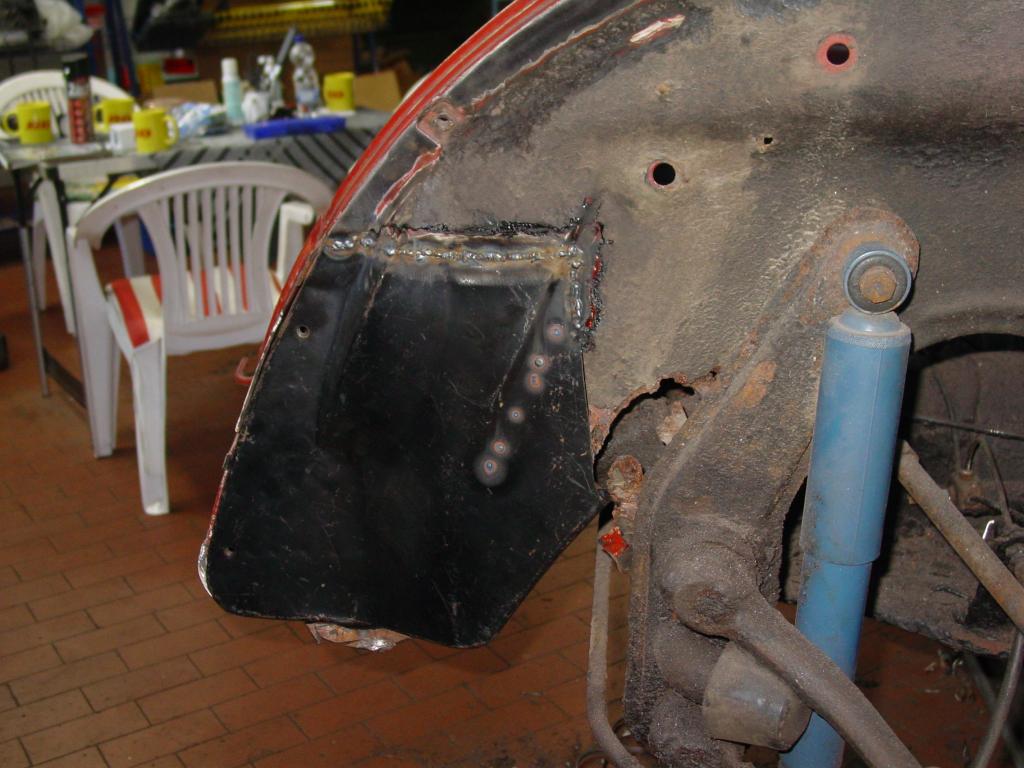

- Klopf, klopf...
- DSC08217.JPG (92.21 KiB) 8040 mal betrachtet
- DSC08218.JPG (97.72 KiB) 8040 mal betrachtet
- Schon ganz gut
- DSC08221.JPG (74.19 KiB) 8040 mal betrachtet
- Radhausansicht
- DSC08222.JPG (85.57 KiB) 8040 mal betrachtet

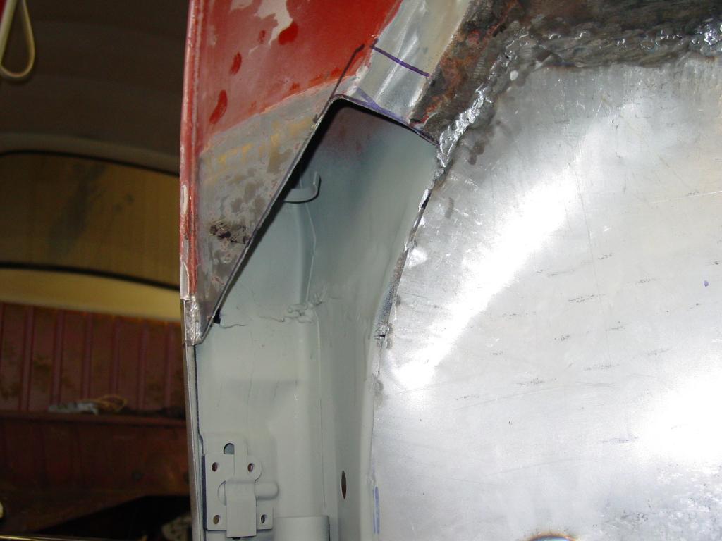

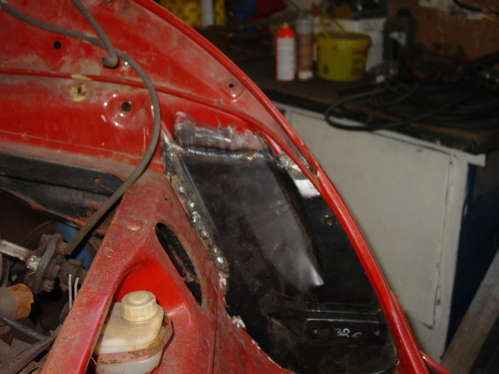

- gebaut
- DSC08226.JPG (97.52 KiB) 8040 mal betrachtet
- grundiert
- DSC08231.JPG (64.72 KiB) 8040 mal betrachtet
- innen grundiert
- DSC08232.JPG (67.59 KiB) 8040 mal betrachtet

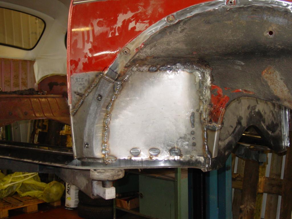

- verschweißt
- DSC08234.JPG (93.03 KiB) 8040 mal betrachtet
- Innenansicht
- DSC08235.JPG (90.94 KiB) 8040 mal betrachtet

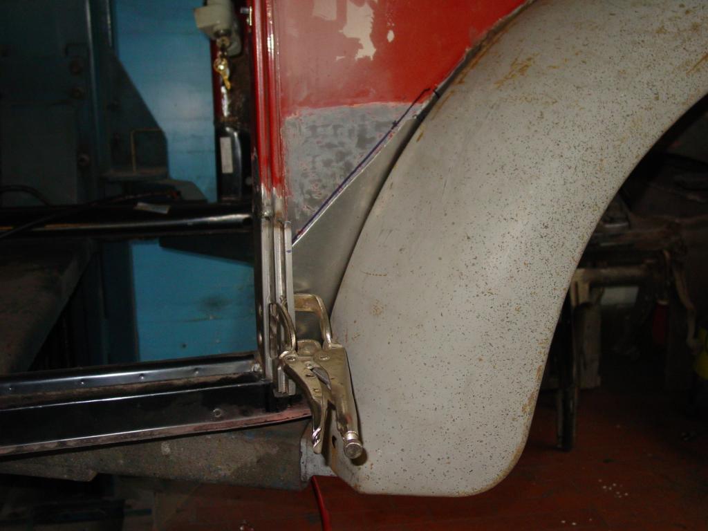

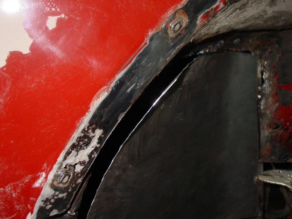

- Kotflügel passt
- DSC08237.JPG (86.83 KiB) 8040 mal betrachtet
- auch innen
- DSC08238.JPG (88.57 KiB) 8040 mal betrachtet

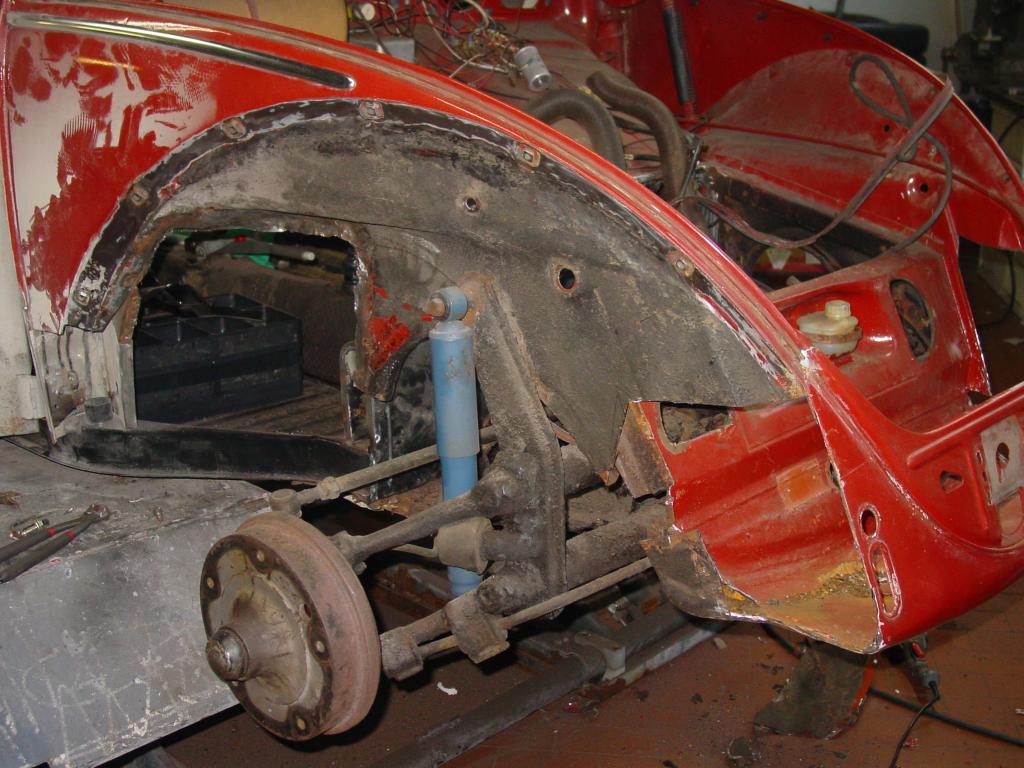

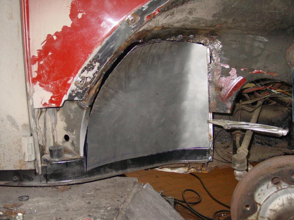

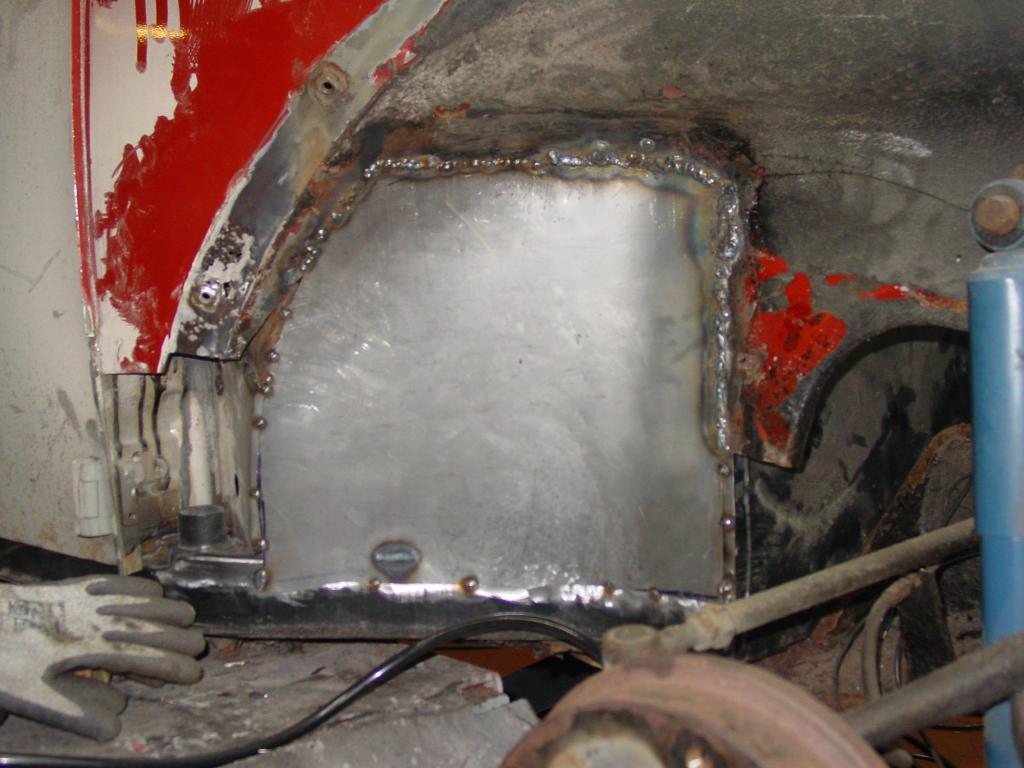

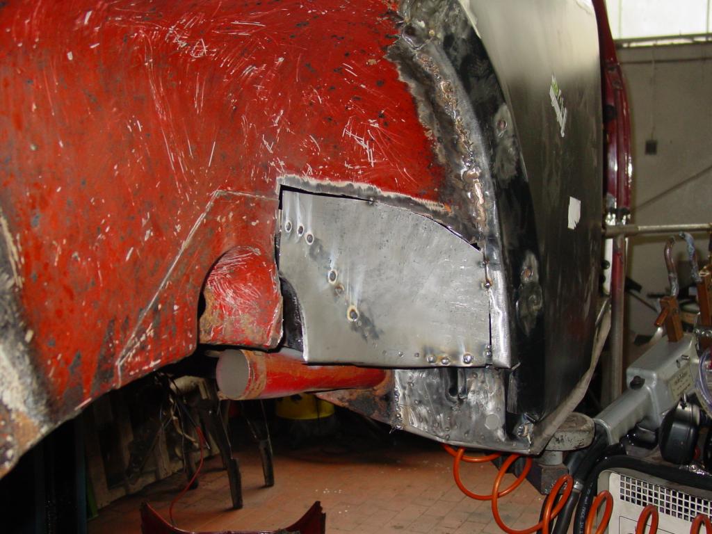

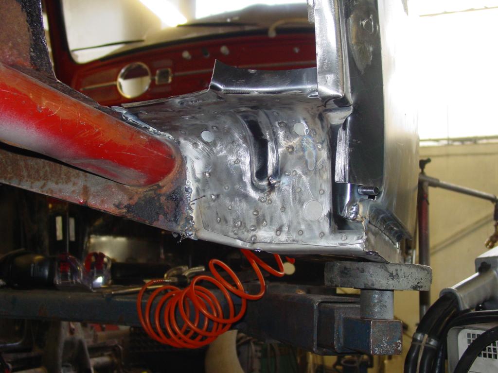

Vorderwagen weitestgehend fertig, nur noch A-Blech anpunkten.
- Gutes IGP-Teil
- DSC08333.JPG (97.22 KiB) 7776 mal betrachtet
- Reserveradwanne
- DSC08337.JPG (102.6 KiB) 7776 mal betrachtet
- Linkes Seitenteil fertig geschweißt
- DSC08341.JPG (112.12 KiB) 7776 mal betrachtet

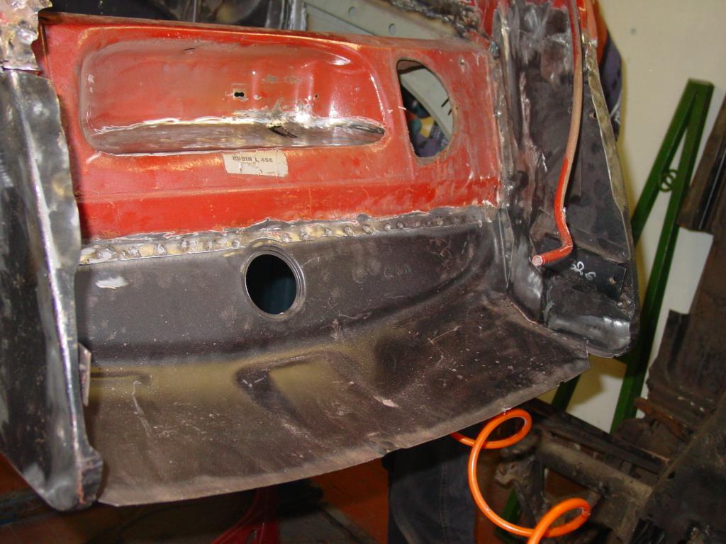

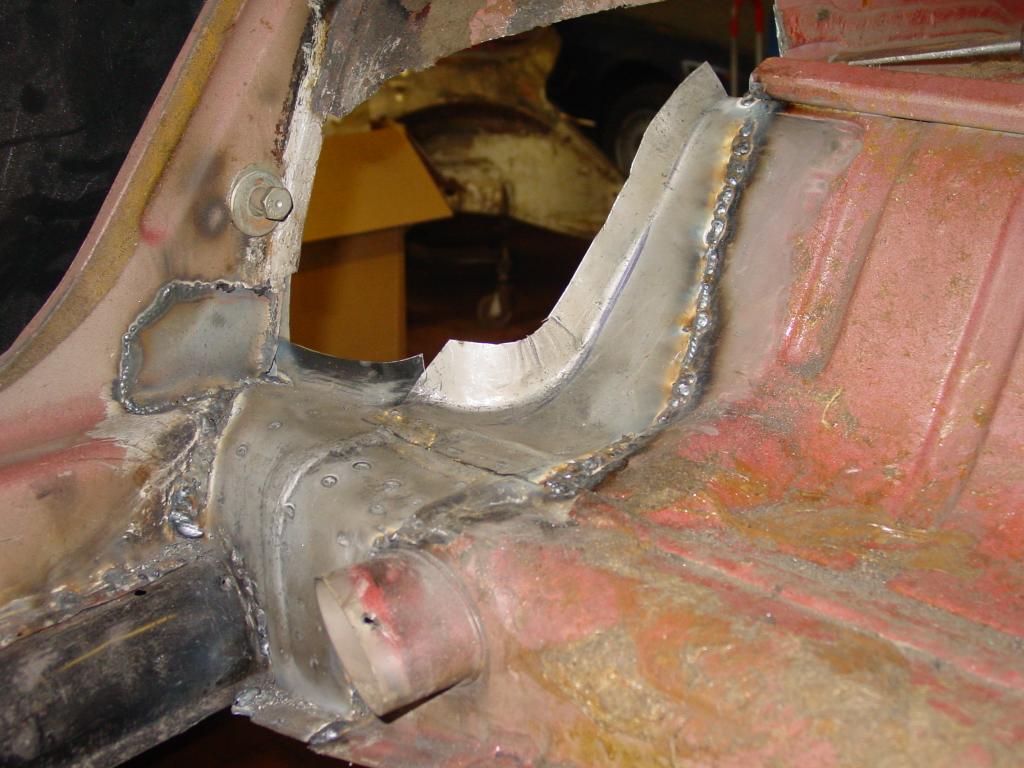

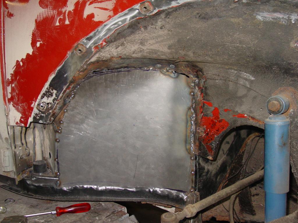

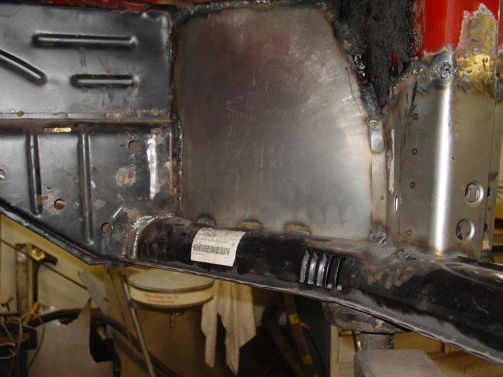

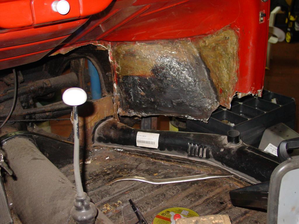

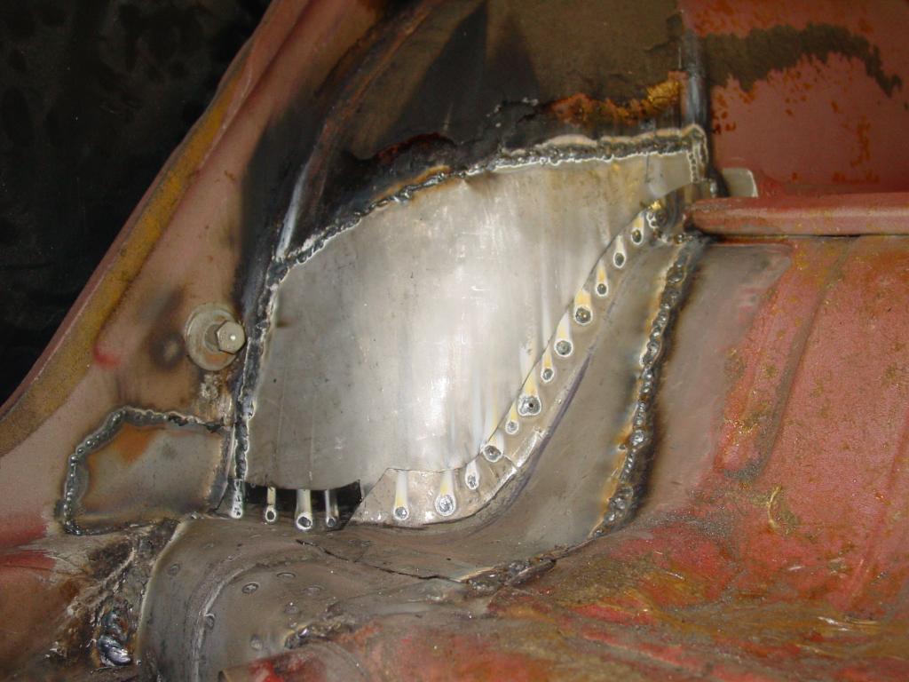

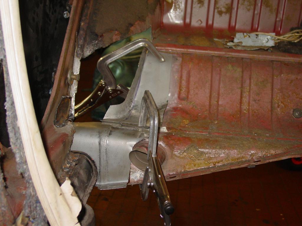

Und weiter geht's:
Querträger, Kofferboden und inneres Radhaus hinten rechts
- DSC08346.JPG (89.21 KiB) 7510 mal betrachtet
- DSC08348.JPG (92.41 KiB) 7510 mal betrachtet
- DSC08350.JPG (93.28 KiB) 7510 mal betrachtet
- DSC08353.JPG (103 KiB) 7510 mal betrachtet
- Und morgen ist dort alles wieder gut...
- DSC08354.JPG (109.12 KiB) 7510 mal betrachtet
- DSC08355.JPG (93.39 KiB) 7510 mal betrachtet

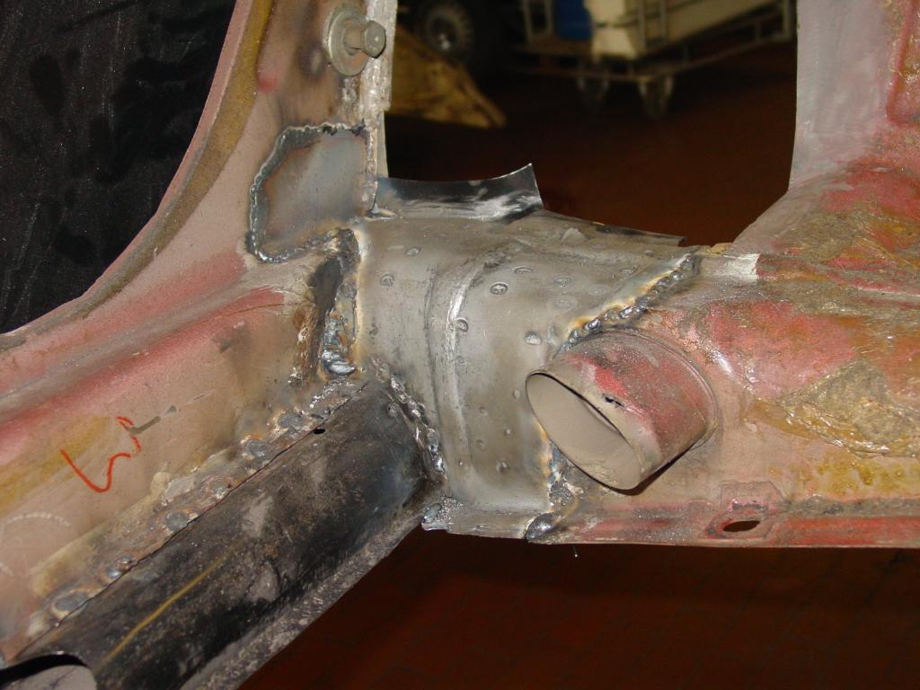

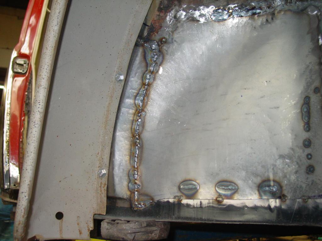

Radhaus ist jetzt zu. Noch die Verstärkung drauf und die Stütze...
- DSC08358.JPG (103.69 KiB) 7426 mal betrachtet
- DSC08361.JPG (98.96 KiB) 7426 mal betrachtet
- DSC08363.JPG (92.08 KiB) 7426 mal betrachtet

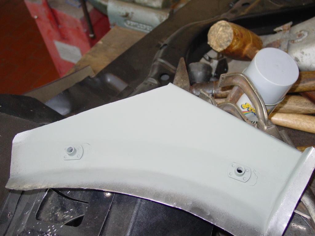

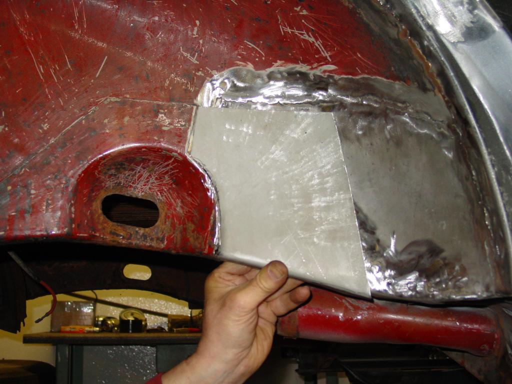

Ecke schon fast fertig

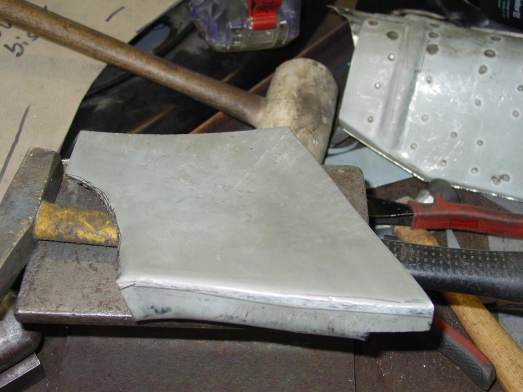

- Planiert
- DSC08416.JPG (96.85 KiB) 7149 mal betrachtet
- Seitenteilverstärkung, 1,5mm
- DSC08421.JPG (82.74 KiB) 7149 mal betrachtet
- Da solls hin
- DSC08420.JPG (100.53 KiB) 7149 mal betrachtet
