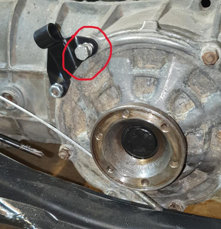

Wer kann mir mit dem Maß des Stehbolzens am Getriebe helfen? Leider hat der Vorbesitzer beim zerlegen des Käfers den Bolzen entfernt und nicht in das Tütchen mit Schrauben gelegt.... :-(
Die Schraube ist nur angesetzt. Trau mich nicht festzuziehen, nicht dass ich das Gewinde beschädige...
Sind die Bolzen normalerweise mit Schraubensicherung geklebt?
Viele Grüße
Florian

Hallo Florian,
das müsste die Sechskantschraube N 090 213 2 sein (M8 x 1,25 x 32)
Hast Du eine Gewindelehre? Dann kannst Du ja Bohrung und Schraube messen.

von Stevo_L
Gewinde ist Std M8, tiefe mit Messschieber messen und Stehbolzen rein, Schraube im Alu nur mit Gewindeeinsatz

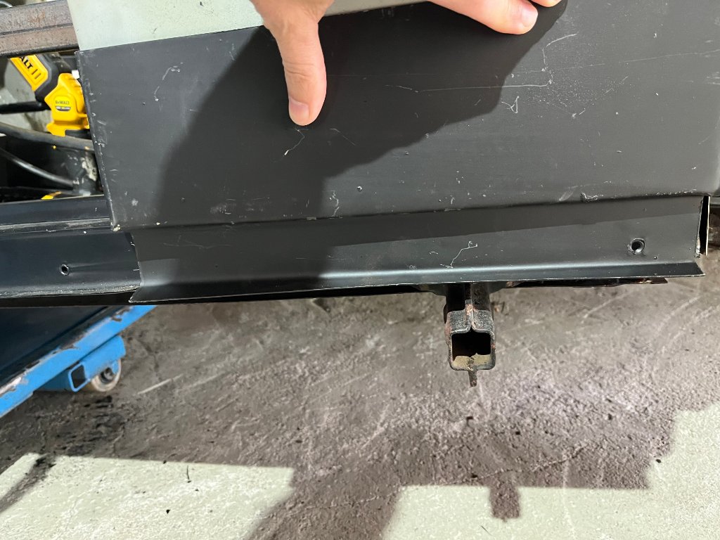

Auf der Fahrerseite ist der Heizkanal entfernt. Die als Ersatzteil bestellte Spritzwand ist qualitativ leider unter aller S... Zum Glück benötige ich nur die unteren Spitzen der Spritzwand, welche ich mir grade selber baue.
Zum Seitenteil hinten habe ich noch eine Frage. Mein Häuschen wurde leider schon sehr verbastelt und mit Flicken bearbeitet, so dass ich nicht mehr sehen kann wie es mal original aussah. Die Reparaturbleche gehen alle komplett bis zur Unterkante des Heizkanales.
Reparaturblech
Reparaturblech

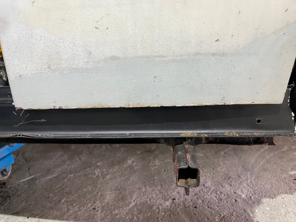

So sieht der Spalt aktuell aus
Spalt Heizkanal-Seitenteil
Spalt Seitenteil zu Heizkanal.jpg (164.23 KiB) 3657 mal betrachtet
Wie war das original?

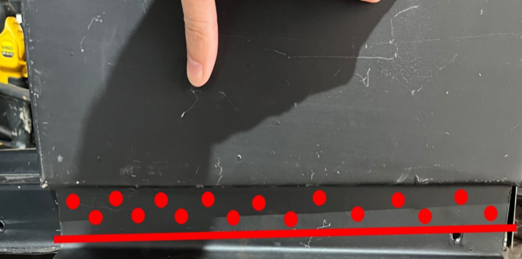

Muss ich das Reparaturblech um ein 1-2 cm kürzen und wird das Blech ähnlich wie im Seitenteil vorne an den Schweller gepunktet?

Oder muss ich bis unten zur Kanalkante gehen und das Blech dort anschweissen?
Hat jemand Bilder wie das aussehen soll/muss?
Vielen Dank und viele Grüße aus München
Florian
Re: ´70er ex Automatik Bodengruppe
Verfasst: Mo 15. Mai 2023, 11:09
von Speedy63
Schaumal hier, VeeDee hat da ausführlich zu geschrieben:
VeeDees Seitenteil
