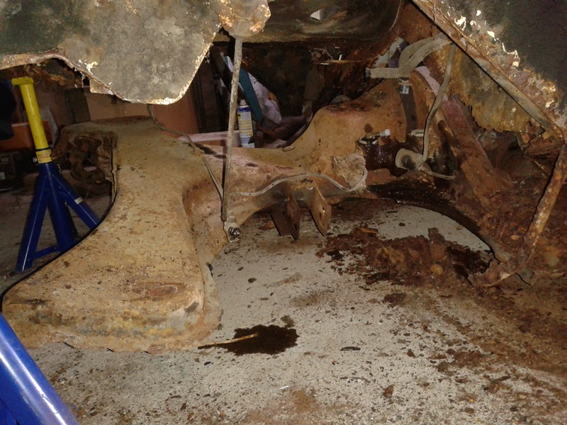

der rahmenkopf für zahnstange is noch flacher, gabs erst ab 74.
20140822_121521 - Kopie.jpg (209.09 KiB) 9975 mal betrachtet
