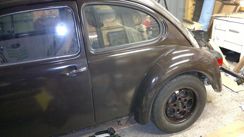

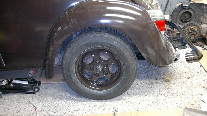

neue schuhe... (mir geht gleich einer ab...
sind aber nur mal probehalber dran...
die frage ist ob hinten die adapterplatten (25mm) passen, oder ob ich andere bremstrommeldeckel brauche
was meint ihr? (bild 3)
