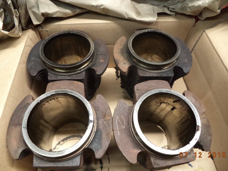

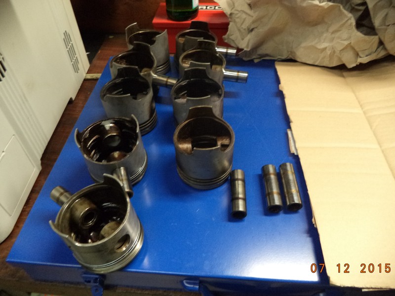

Vom "racen" bin ich noch ein ganzes Stück entfernt :lol: Aber es geht weiter. Heute wurden mir wieder Knüppel , nein Kolben und Zylinder zwischen die Beine geworfen, bzw auf den Hof gestellt.
Seht her!
O-Ton: Ich habe da noch super Material liegen! Beste Basis! Die brauch ich sowieso nicht mehr!
Klar, wer will mit dem Schrott schon einen Motor bauen! :roll:

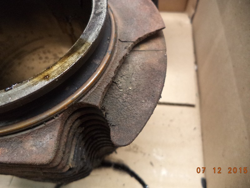

Und wieder die Rippen "fachgerecht" bearbeitet :lol:

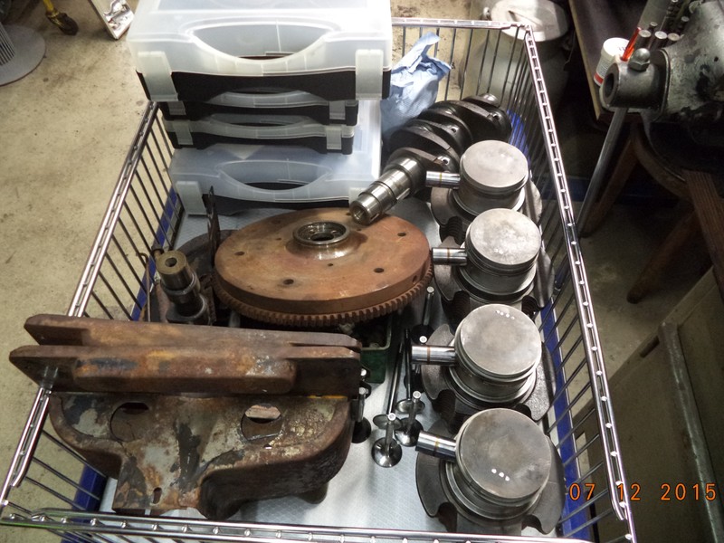

Bis jetzt sieht der Bausatz so aus:
Ein paar Kleinigkeiten weichen noch ein. Der Block bekommt noch eine Dampfstrahlermassage. Eine 12V Schwungscheibe muss noch angepasst werden. Kipphebel werden mit geschraubter Welle und 1,25er Hebel versehen. Der grösste Posten (finanziell gesehen) werden die Neuteile. Lager, Kipphebel, Stössel, Nockenwelle. Das Nockenwellenrad werde ich abnieten und verschrauben, wenn möglich. Bei den Köpfen werden die Führungen erneuert. Die sind mit soviel Spiel ausgestattet, das geht überhaupt nicht. Der Ventiltrieb muss leicht werden, weil ich mit möglichst wenig Federdruck auskommen möchte. Einen Satz neuer Aluminiumteller lagern noch im Fundus, genauso wie ein Satz Wizemannstössel. Für die Stösselstangen habe ich auch eine Idee, mal sehen ob es sich umsetzen läßt. :confusion-scratchheadyellow:
Die Pleuel haben mir heute beim wiegen sehr viel Freude bereitet. Differenzen von 1 gr. :obscene-drinkingcheers:
Bis zum nächsten mal :up:

Die Kolben waren alle miot Buckel aber leider nur 76.96mm
Da der Herr Scheuert aber schon beim Hubraum bescheisst,kann er damit nichts anfangen;-)
@Bernd:Die Zylinder dir ich dir heute vor Thomas seinem Trümmer hingelegt hatte,sind auch auf.Sie waren als Basis gedacht wenn du zwei Stück auf Übermass bringen wollen würdest um deine Kolben weiter benutzen zu können.Wenn das keine Option ist,dann schaue ich aber gern nochmal bei mir im Lager nach den neuen 77er Buchsen die ich noch habe.Die liegen allerdings ausserhalb der EU und konnten nicht so einfach heute den Weg zu dir finden.

Herzlichen Dank für die Angebote, aber die Kolben und Zylinder sollten schon sehr gut in Schuss sein. Sonst kommt da tatsächlich nur ein Wischermotor bei rum :mrgreen:

Die 77.5mm waren montiert. Die Anfangsidee war: einfach durchhonen (gaaaanz dünn drüber :lol: ), dazu neue Normformringe und fertig. Leider hat Deine Flexhonebürste mir die Zylinder "fertig gemacht" und Normformringe sind nirgendwo mehr aufzutreiben :( Also jetzt Plan B. Übermaßkolben Stufe 2 und die vorhandenen Zylinder neu ausschleifen. Dann wäre ich bei 78mm. Momentan beschäftige ich meine Lieferanten mit Suchanfragen nach uralt Teilen :mrgreen: Ich muss immer "anonym" anrufen, sonst geht keiner mehr dran :lol: Ich treibe diesen Aufwand, weil ich mit dem Teil vielleicht mehrfach teilnehmen möchte und da soll die Basis schon gut sein. :handgestures-thumbupright:
Ich bleibe aber am Ball. vermutlich werde ich die Pleuel auf 22mm Bolzen umarbeiten lassen müssen, weil es die 78mm Übermaßkolben nur noch vom 1300er gibt. Die wären dann aber mit Beule, was sicherlich kein Fehler ist. Ebenfalls passende Kolben vom Fiat Panda (Uralt) gibt es leider nur in 77,5mm und das bringt mich nicht nach vorn. Sehr schade, weil der Kolben sonst genau gepasst hätte und auch noch leichter gewesen wäre :(
