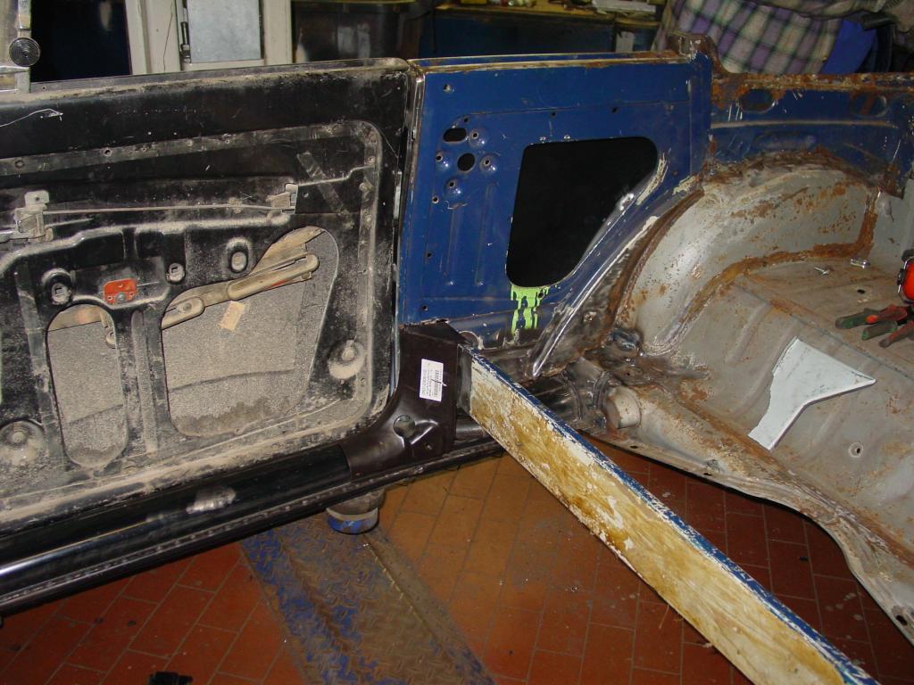

66er Cabriooohohohoh
- VeeDee
- Beiträge: 3474
- Fahrzeug: 1600Vari/3
Re: 66er Cabriooohohohoh
Innere Seitenteile und Verdeckkasten mal reingehalten....
- DSC06479.JPG (83.48 KiB) 11149 mal betrachtet
- DSC06480.JPG (121.64 KiB) 11149 mal betrachtet
- DSC06481.JPG (88.49 KiB) 11149 mal betrachtet

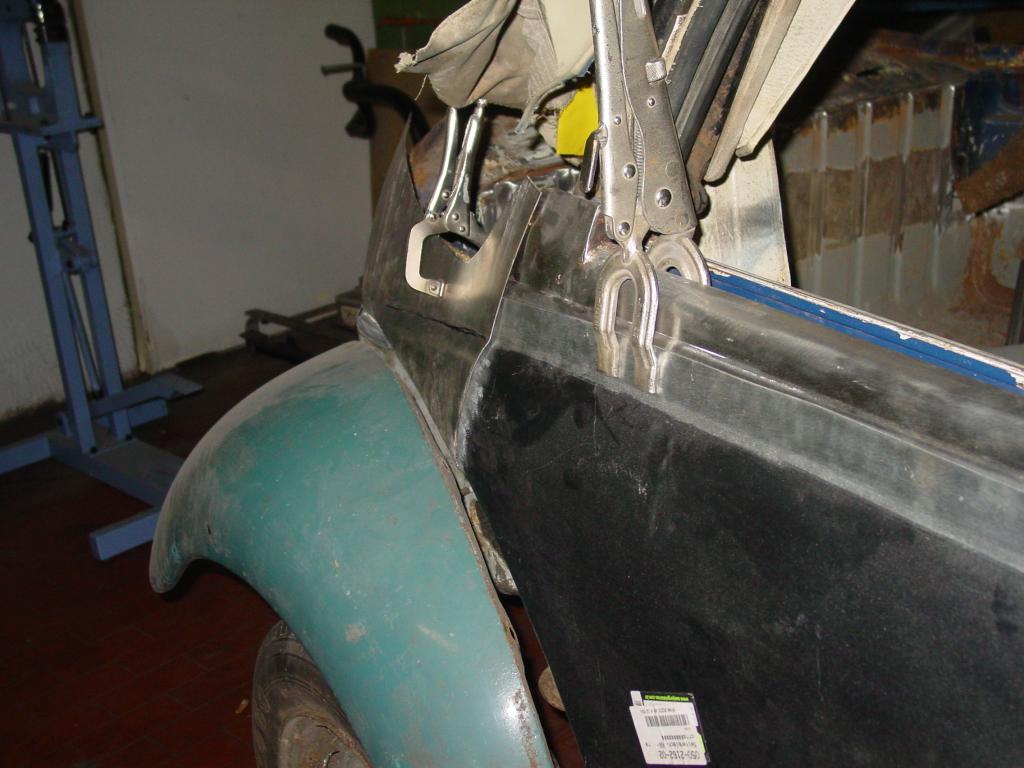

- VeeDee
- Beiträge: 3474
Verdeckanprobe
- DSC06490.JPG (74.36 KiB) 11056 mal betrachtet
- DSC06491.JPG (77.35 KiB) 11056 mal betrachtet
- DSC06492.JPG (79.99 KiB) 11056 mal betrachtet
- Beiträge: 6697
sieht ja schon fast fertig aus
macht es jetzt schon Sinn das Verdeck zu probieren? der Scheibenrahmen hällt doch nix zurück, so ohne Vorderwagen
- VeeDee
- Beiträge: 3474
Hat so schon seine Richtigkeit.
Zum einen muß ja die Breite des Verdeckkastens stimmen, zum anderen die Paralellität und der Winkel zum Scheibenrahmen. Ich kann die Richtarbeiten schließlich nicht dem Sattler überlassen.

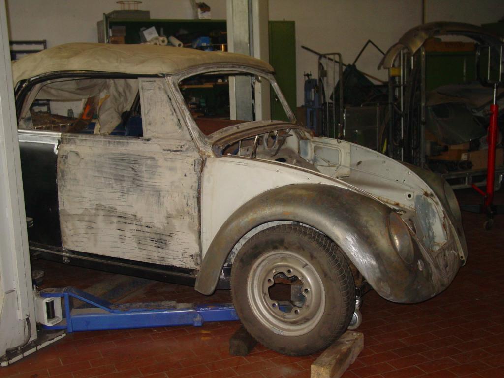

- VeeDee
- Beiträge: 3474

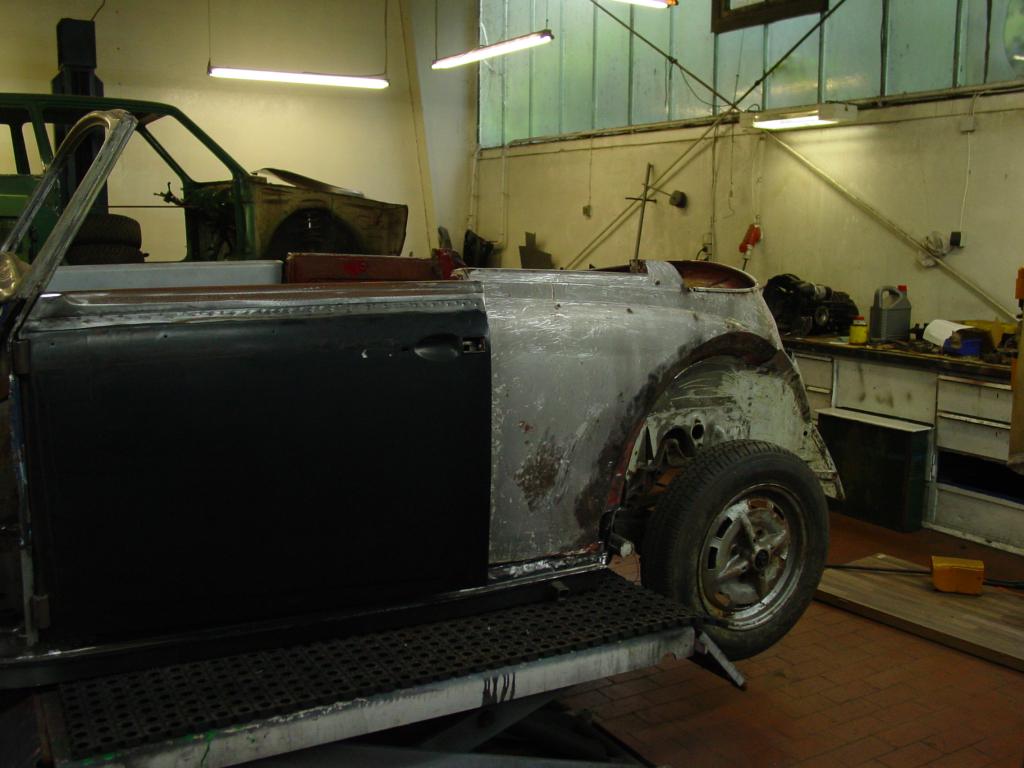

Bodengruppe drunter, Vorderwagen und Kotflügel angeheftet
- DSC06498.JPG (89.44 KiB) 10929 mal betrachtet
- DSC06499.JPG (92.95 KiB) 10929 mal betrachtet
- DSC06500.JPG (91.14 KiB) 10929 mal betrachtet
- DSC06501.JPG (93.81 KiB) 10929 mal betrachtet
- DSC06502.JPG (82.53 KiB) 10929 mal betrachtet
Herr Amtmann , ick staune ...
Sven
Sven

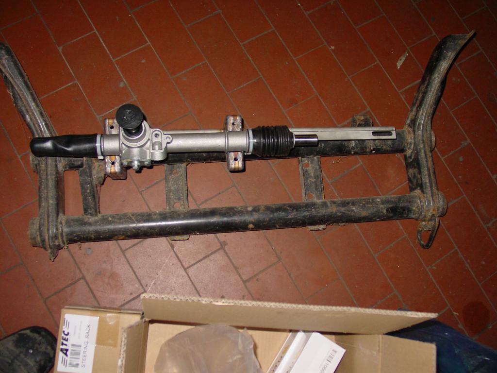

- VeeDee
- Beiträge: 3474
Ein paar Lenkungsteile sind gekommen....
- DSC06886.JPG (85.68 KiB) 10392 mal betrachtet

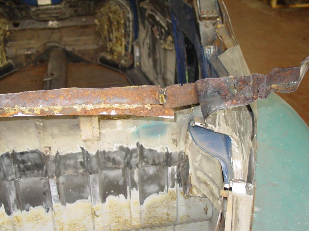

Das Grauen ist immer und überall...
Verdeckkasten
Verdeckkasten
Jaja , die EAV ...
. Wird ja Zeit , daß man von dieser Baustelle mal wieder was hört und sieht !
Sven
Sven

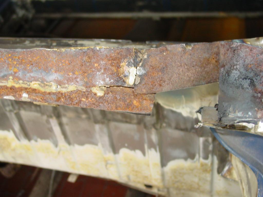

Nach dem ewig dauernden Rostflexen geht es jetzt wieder an den Zusammenbau...
- DSC07233.JPG (75.3 KiB) 9932 mal betrachtet
- Lange Naht
- DSC07240.JPG (97.15 KiB) 9932 mal betrachtet
- DSC07238.JPG (96.84 KiB) 9932 mal betrachtet

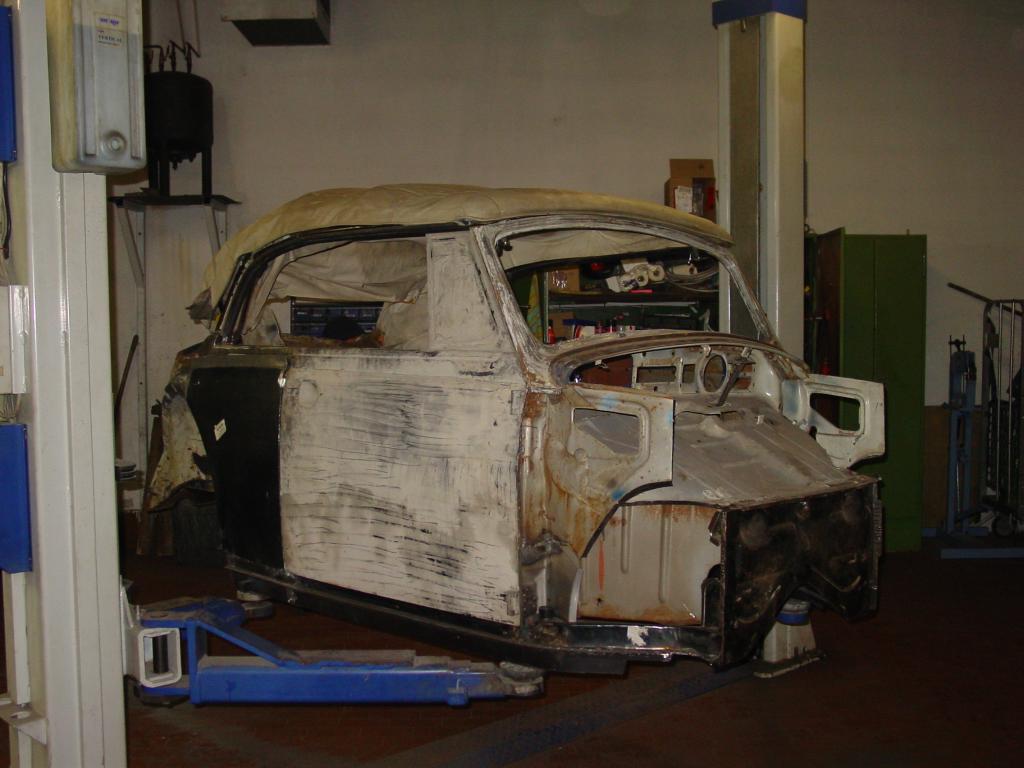

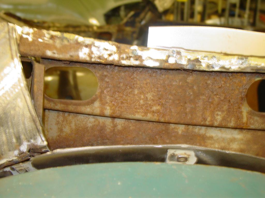

Geht weiter am Hinterteil
- Brandwand von hinten
- DSC07246.JPG (107.69 KiB) 9815 mal betrachtet
- Eckverstärkungen
- DSC07247.JPG (95.53 KiB) 9815 mal betrachtet

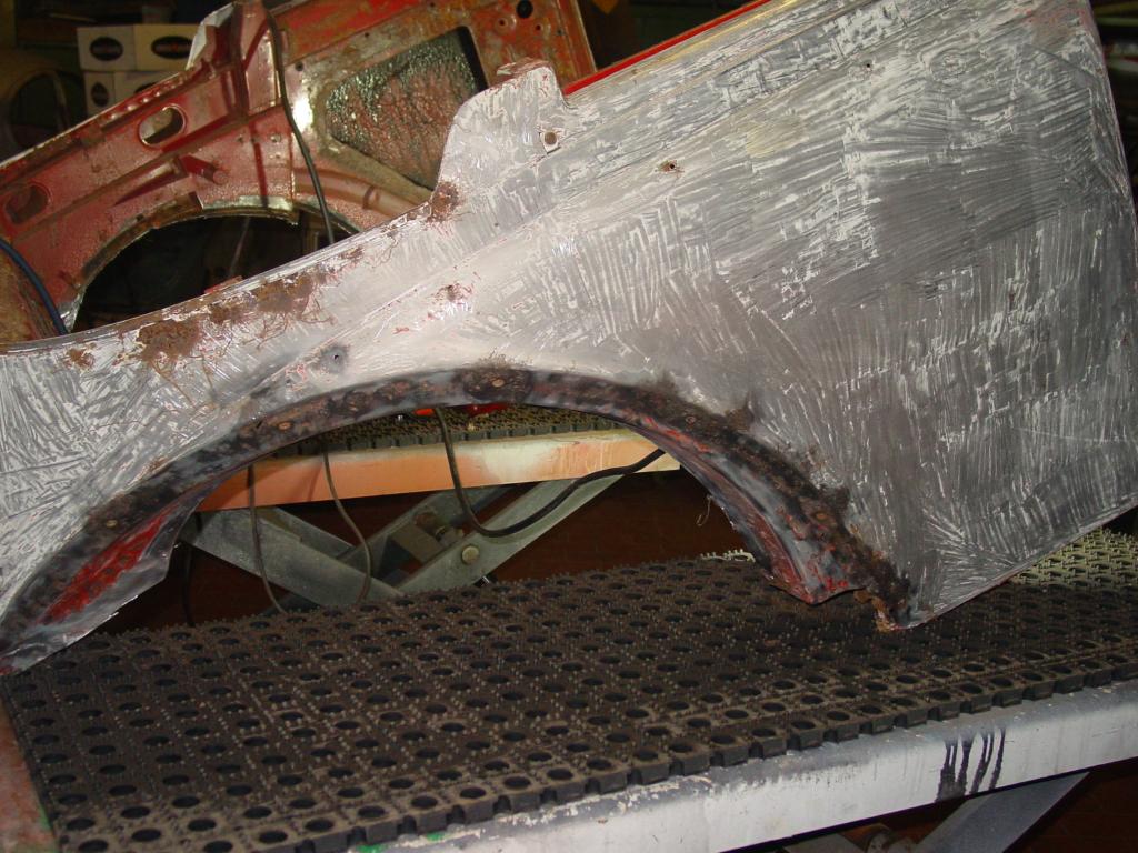

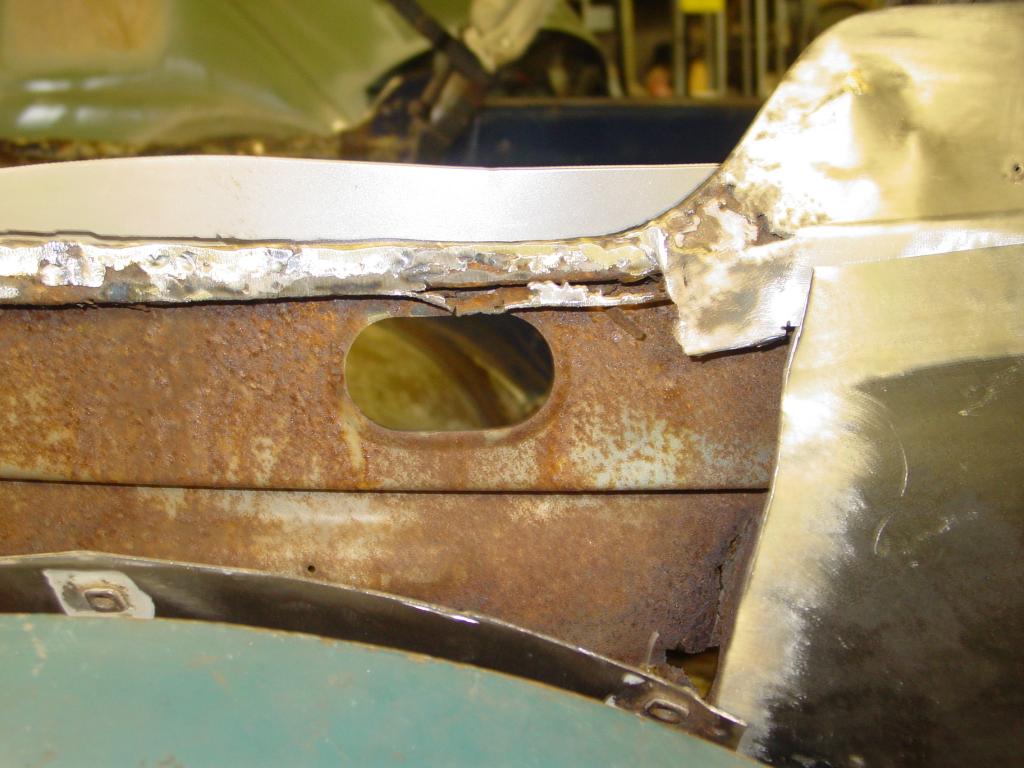

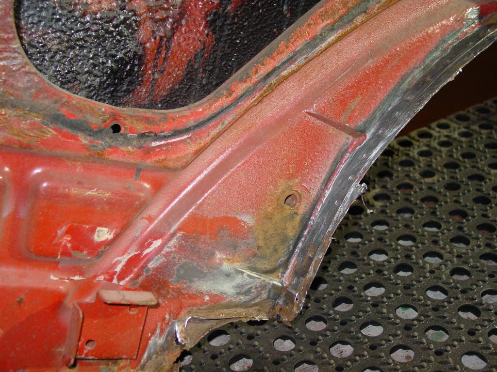

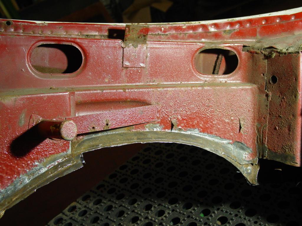

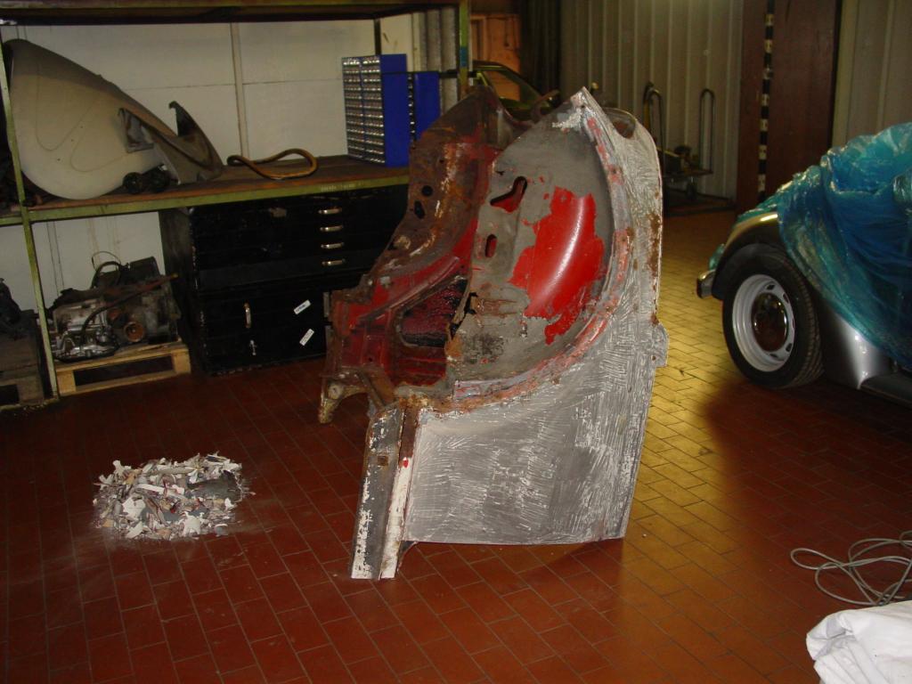

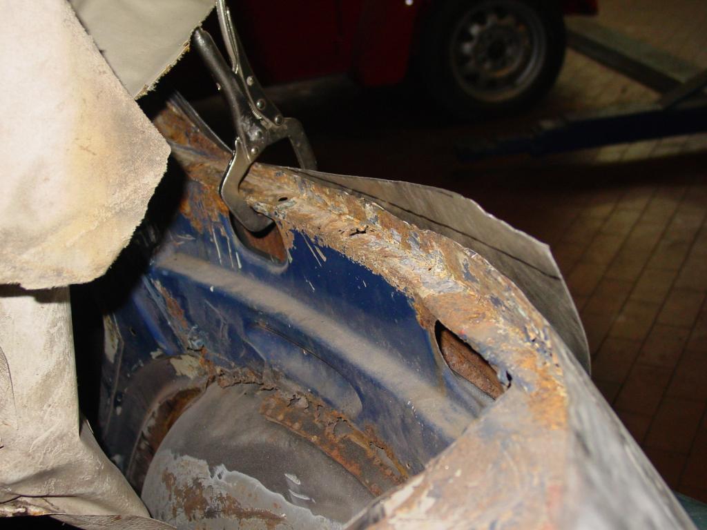

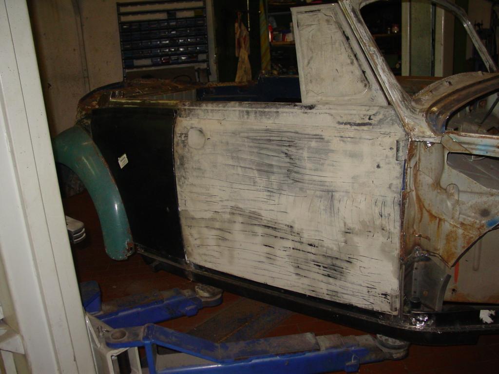

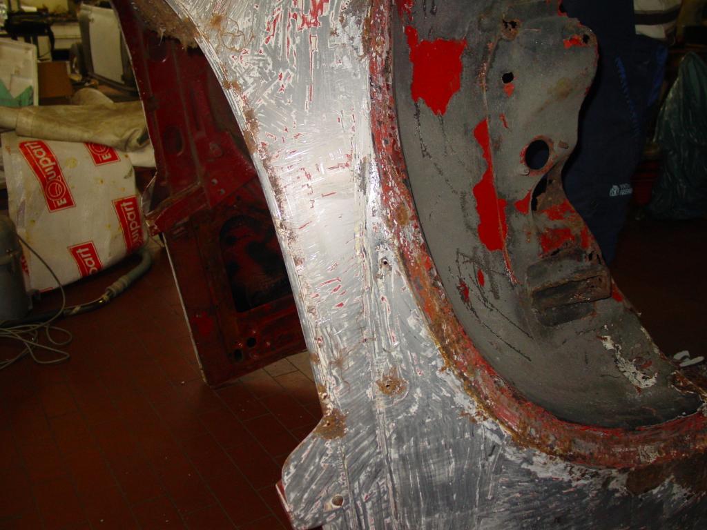

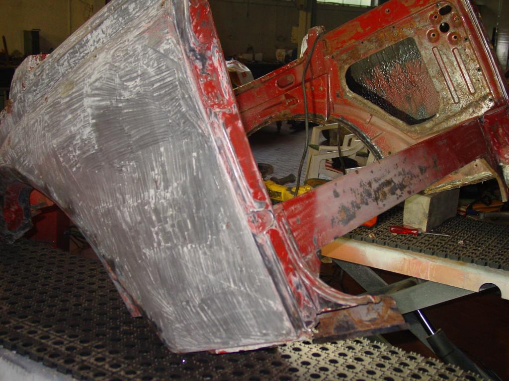

Es ist wieder Cabriowoche....
Letzte Woche haben wir einen richtig guten Hinterwagen geschossen. Sowas spart locker eine Woche Blecharbeit.
Also:
Blau raus, rot rein....
Also:
- Das gute Stück...
- DSC07679.JPG (92.92 KiB) 9012 mal betrachtet
- Reste vom Entlacken... KEIN Spachtel dabei!
- DSC07680.JPG (81.09 KiB) 9012 mal betrachtet
- DSC07681.JPG (100.13 KiB) 9012 mal betrachtet
- DSC07682.JPG (101.28 KiB) 9012 mal betrachtet
- DSC07683.JPG (104.71 KiB) 9012 mal betrachtet

- So schaut's jetzt aus...
