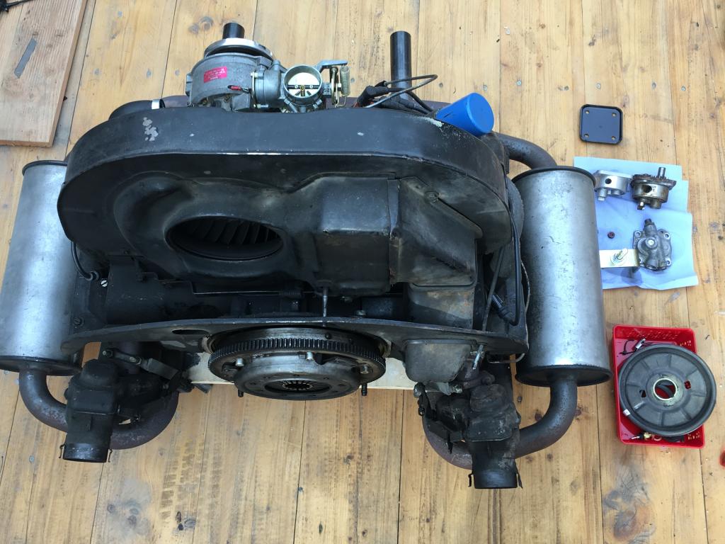

Moin.
Der Motor ist seit Samstag draußen und ein Teil der Verblechung runter.
Das Blech, auf das der Pfeil zeigt, war nur links vorhanden. Ist das richtig oder fehlt das rechts? Wenn es rechts fehlt, wie heißt es und wo bekommt man dies?
Vielen Dank vorab für eure Antworten.
Dieter
Beiträge: 104
Registriert: Di 14. Apr 2015, 08:07
Käfer: VW Käfer Mexiko 1983
Wohnort: Münsterland
Re: 1600er AS Motor ausbauen, überarbeiten / Was ist sinnvol
Beitrag von Dieter »
Rechte Seite sollte auch eines hin.
Kanu-65
Beiträge: 123
Registriert: Sa 10. Okt 2015, 13:11
Beitrag von Kanu-65 »
Okay. Vielen Dank.
ja , das ist es was dir fehlt .
