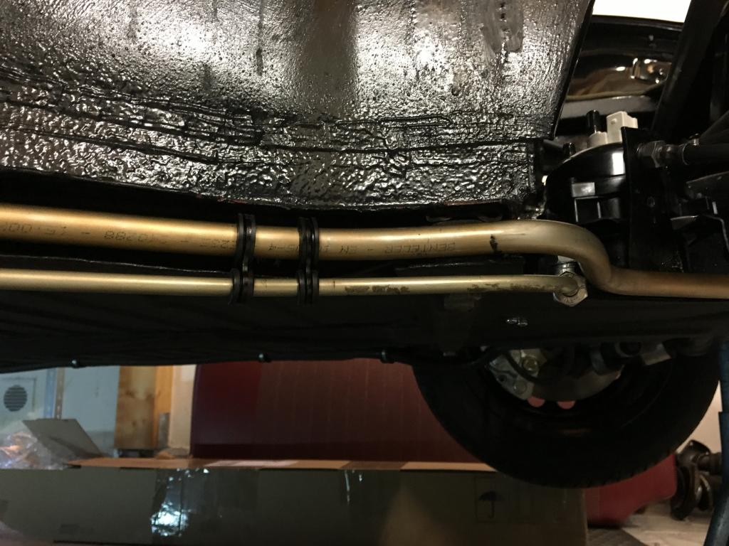

Deine Installation der Leitungen gefällt mir echt gut!
Grüße Markus

Servus,
danke für die Blumen
ich habe weiter mit der Rohrinstallation gemacht. Wie ich weiter oben geschrieben habe, habe ich mir halter mit einem CAD Programm gezeichnet und gelasert. Bevor ich euch Tot-labere, hier die Bilder.
- Foto 05.11.15, 15 24 24.jpg (90.41 KiB) 7853 mal betrachtet
- Foto 05.11.15, 15 24 32.jpg (87.29 KiB) 7853 mal betrachtet
- Foto 05.11.15, 17 03 07.jpg (68.12 KiB) 7853 mal betrachtet
- Foto 05.11.15, 17 03 45.jpg (91.96 KiB) 7853 mal betrachtet
- Foto 05.11.15, 17 03 17.jpg (117.11 KiB) 7853 mal betrachtet
- Foto 05.11.15, 17 03 58.jpg (64.88 KiB) 7853 mal betrachtet
Re: Einspritzbauteile dimensionieren / UMC1 im Käfer
Saubere Leitungsverlegung und schöne Halter
Sind das Leitungen für Wasserkühlung oder soll das die Spritleitung sein ?
ne Wasser kommt mir nicht ins Auto
das obere ist die Leitung zum Ölkühler, das untere ist die Spritleitung.
Das erklärt den Durchmesser...habe mich schon gewundert
