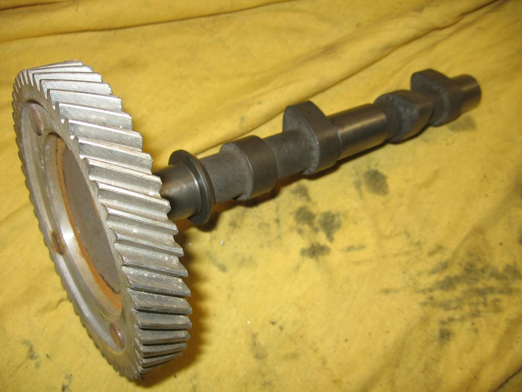

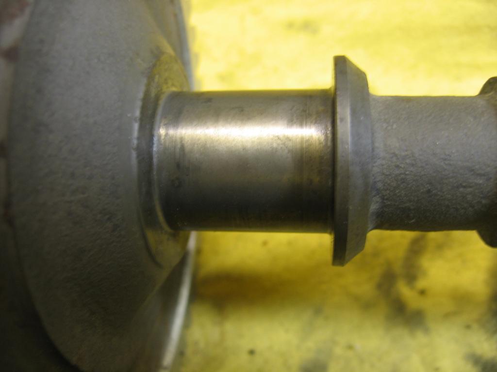

Das Highlight war aber die dabei gelegene Nockenwelle die scheinbar eine Schleicher (RO248.7) 296 Grad ist, lasse das aber gerne richtigstellen.
DIE kann ich sicher sehr gut gebrauchen, da scheinbar auch nicht in Betrieb gewesen.
Leider auch unfachmännisch gelagert, an den Laufflächen hat sich Rost gebildet.
Hab das mit feinstem geölten Schleifpapier mal "behandelt", sind sichtbar aber kaum fühlbar.
Schleifen oder unbedenklich ?

Nimmst Leinen und wd40

Die Nockenwelle werde ich wohl polieren lassen um die Gefahr von Microlöchern auszuschließen.
Der Aufwand eines Austauschs nach Einbau mit späteren Schäden steht einfach nicht in Relation zu den Kosten.
Zur Erstreinigung habe ich Schleifleinen, getränkt in Motoröl genommen.
