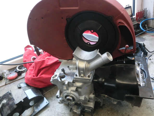

Anstatt dem Ölkühler hab ich mir so einen schicken Deckel bei CSP gekauft.
Aber seit dem Subaru Öldebakel reagiere ich allergisch gegen jegliche Restriktion im Ölkreislauf
So nicht!

Re: Die Totgeburt
Der Ölkrise auf ist doch die eigentliche Restriktion....
... warum liegt das im Müll??
Da war Chrom dran....
Keine Angebote im Markt

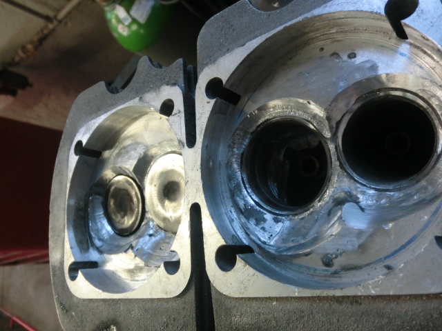

Jedenfalls hab ich schon mal mit den Brennräumen angefangen:
Hier und da muss ich noch ein wenig nachschweissen um gleichmäßige Formen zu kriegen
Re: Die Totgeburt
Das sieht doch schon mal richtig gut aus
Re: Die Totgeburt
Die angestrebte Form ist schon einmal gut zu erkennen. Nur mal interessehalber, wieviel Zeit ist für die Bearbeitung drauf gegangen?

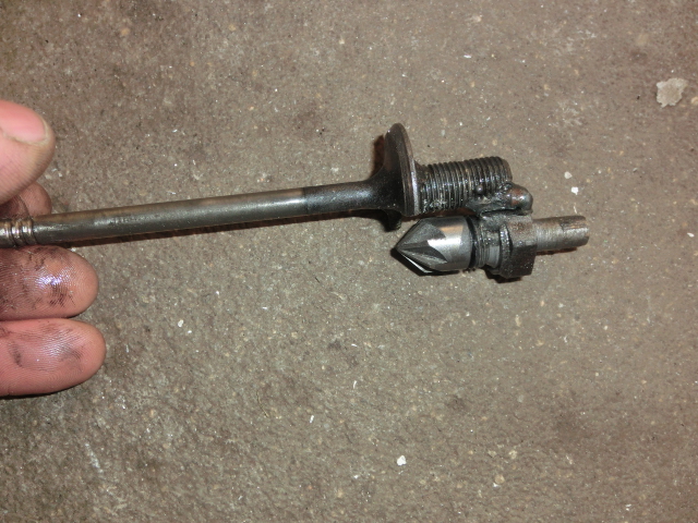

Naja,
wenn ich die Zeit für einen ordentlichen Stundenlohn gearbeitet hätte, hätt ich mir was schönes davon kaufen können.
Aber mein Ziel ist ja immer etwas "anderes" zu bauen, also passt das schon.
Ich hab mir zur Formung der "Trichter" ein No-budget-Werkzeug gebaut, dass so primitiv ist,
dass ich mich nicht mal traue, das zu veröffentlichen. Aber funktioniert.
Re: Die Totgeburt
Zeig her!

Re: Die Totgeburt
Kleine Hintergrundinfo:
Ich habe das TopSecretWerkzeug gestern am Stammtisch dem Herrn NoTorque(B.Scheuert) gezeigt.Es wurde mit Bewunderung und positiver Faszination gekührt...
Also zeig hier!
Also zeig hier!

Re: Die Totgeburt
Wie bei dir:B. Scheuert hat geschrieben:Oh, eine neue Steigerungsform:
Budget - Low Budget - No Budget
"Low Torque"-"No Torque"
Ihr habt es so gewollt: Erstaunlich, was die Schrottonne so hergibt.
