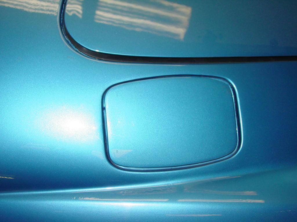

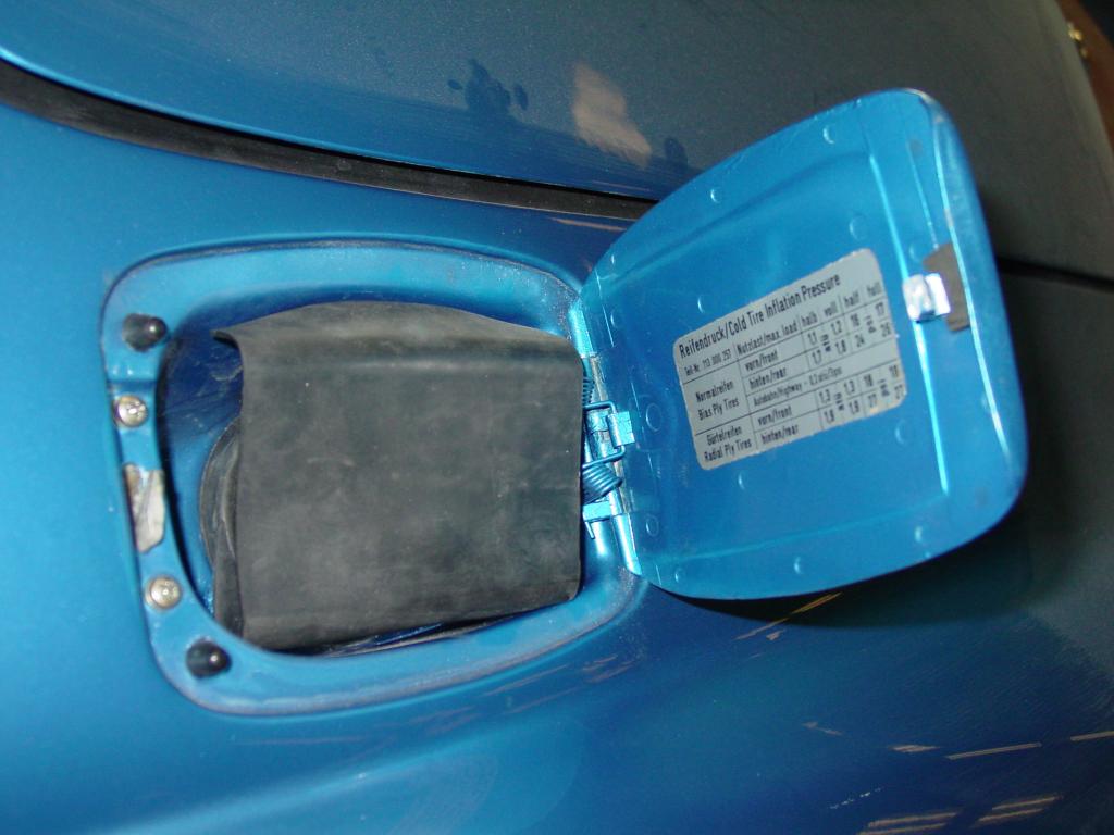

Nachdem letzten Donnerstag die Tankklappe endlich innen auch Lack gekriegt hat, habe ich sie heute eingebaut :P

dieser Gummilappen über dem Tankdeckel finde ich ja genial, gibt`s den noch zu kaufen?
Grüße, Markus
Beiträge: 3474
Re: Karmann oder der ganz normale Wahnsinn!
Ja, den gibt's noch neu. Genauso wie der auf dem Bild.

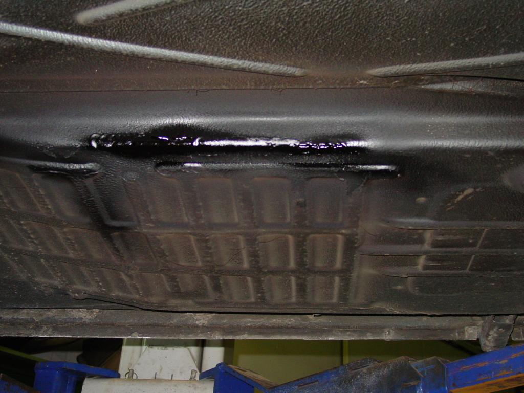

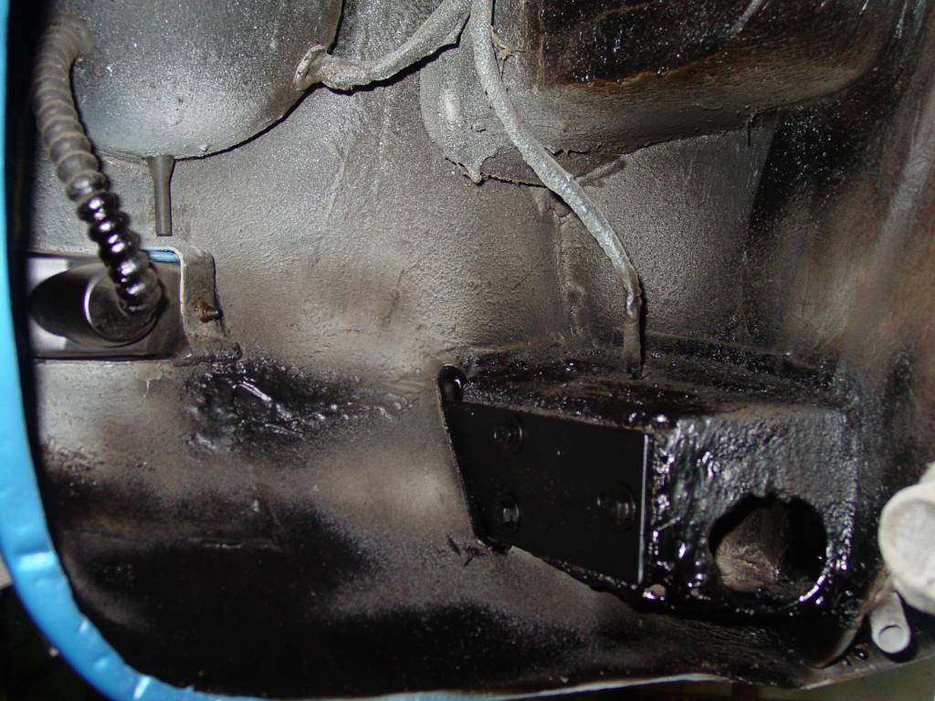

Halbfinale!
Erste Halbzeit:
Schmadderkram.

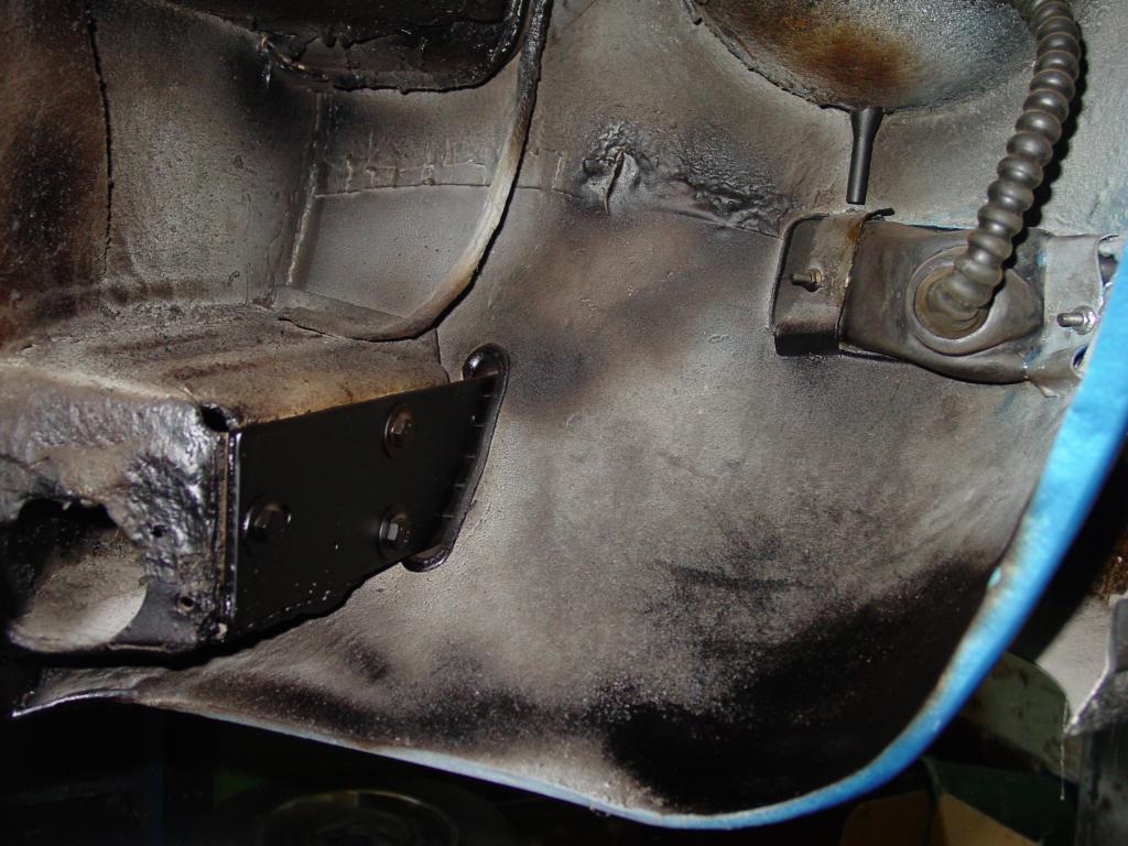

Mike Sanders in die Hohlräume, Wachs-Unterbodenschutz auf gefährdete Flächen und Benutzungsspuren und dann:
Lokaris einbauen.
Die Dinger haben jetzt schon 30 Jahre an diesem Karmann verbracht und sind immer noch gut!
Kratzer am Boden
Kratzer am Boden
Kratzer geschützt
Kratzer geschützt

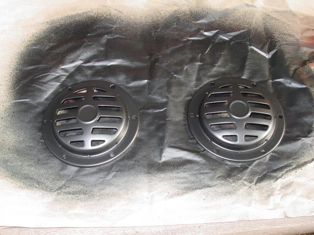

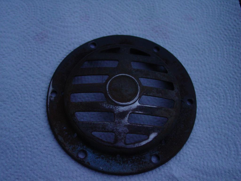

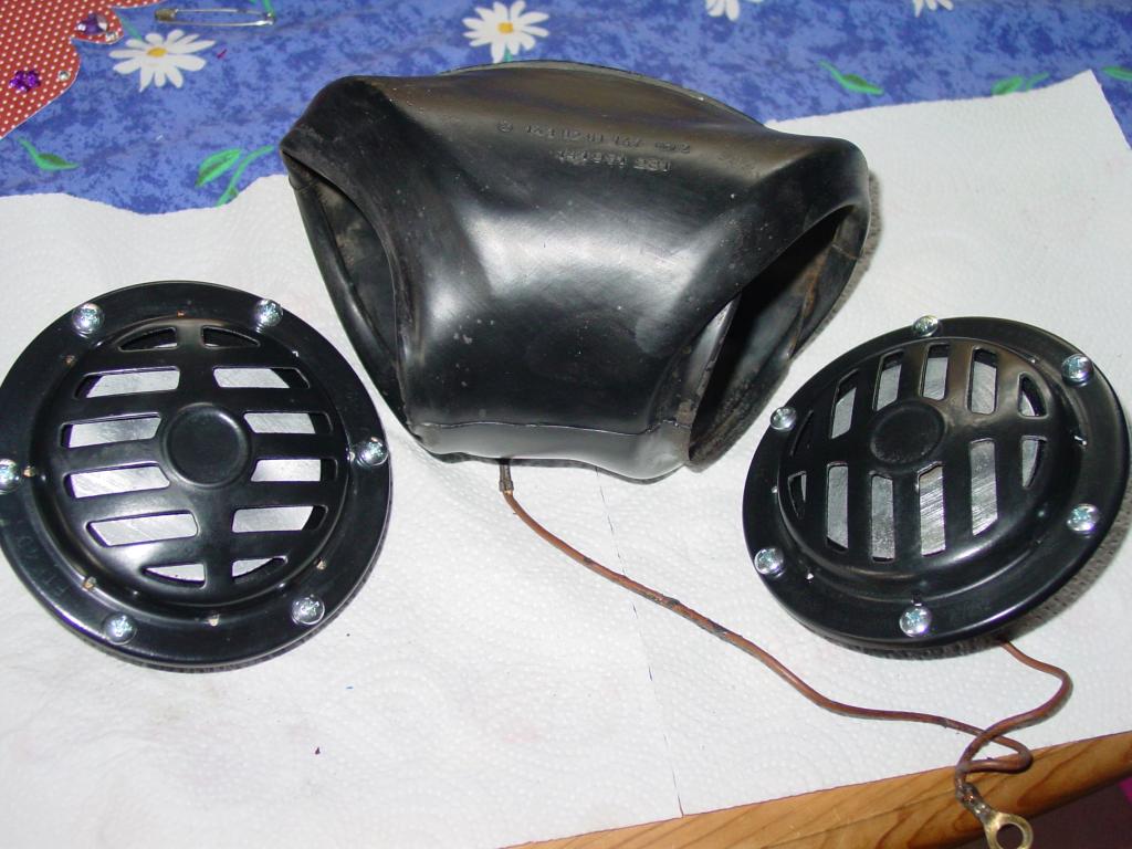

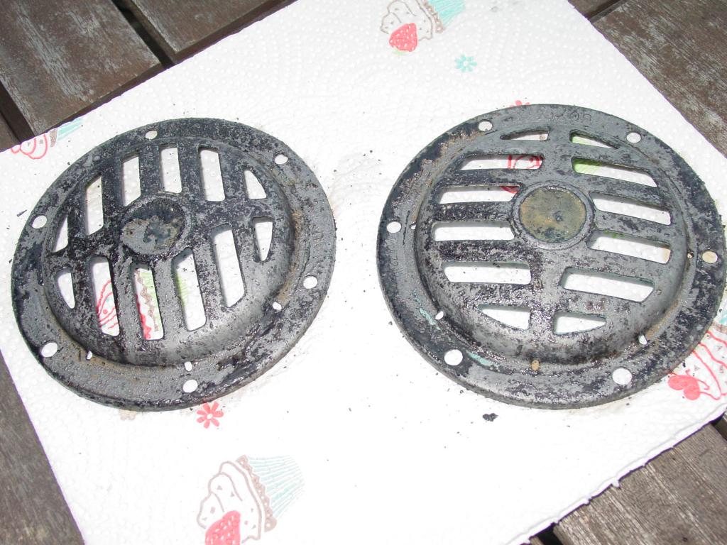

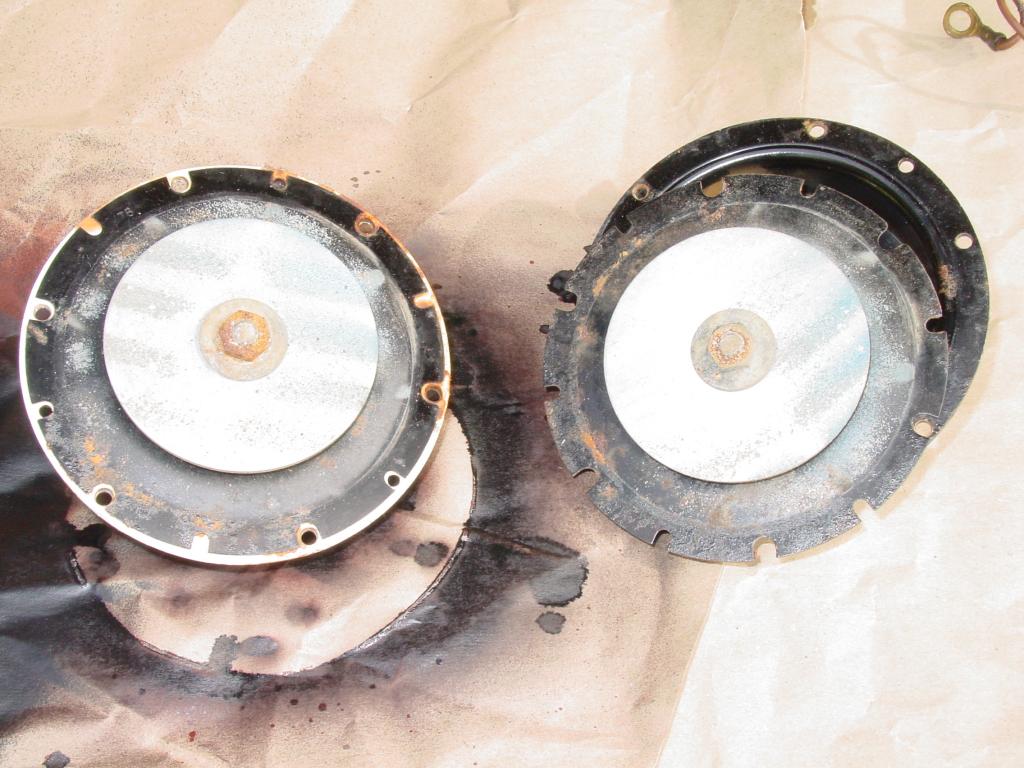

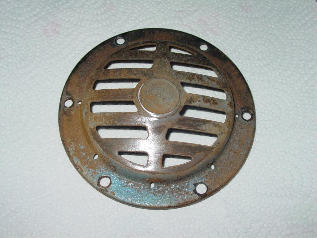

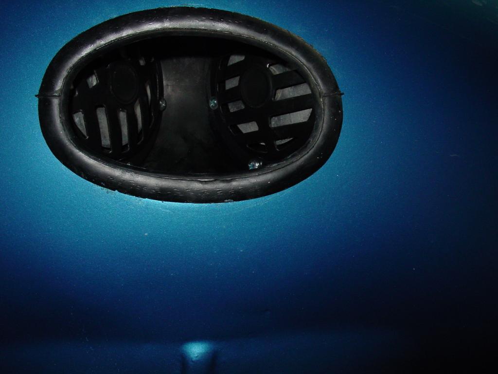

Die Originalhörner hatten eine optische Grundüberholung nötig, technisch war an den mitlerweile 42 Jahre alten Teilen nix auszusetzen :handgestures-thumbupright:
Dann eine neue Batterie rein: Motor läuft, Auto leuchtet, blinkt und hupt wie es soll.
Dann noch einen Ölwechsel.
Morgen Ventile einstellen und Kerzen wechseln, dazu eine Vergaserreinigung und eine saubere Einstellung...

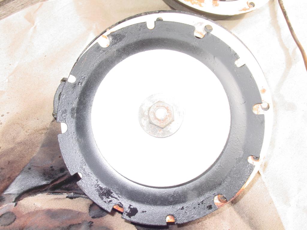

Da is ja noch ein Loch drin...
So kommt das nicht ins Auto!
Gammel und Sprühnebel
vorgeschliffen
vorgeschliffen
Rostlöser drauf
Rostlöser drauf
Rostlöser am Arbeiten
Rostlöser abgewaschen
Rostschutzgrund
Rostschutzgrund
schwarz!
schwarz!
Sprühnebel drauf
Sprühnebel drauf
Für 42 Jahre noch ganz schön knackig...

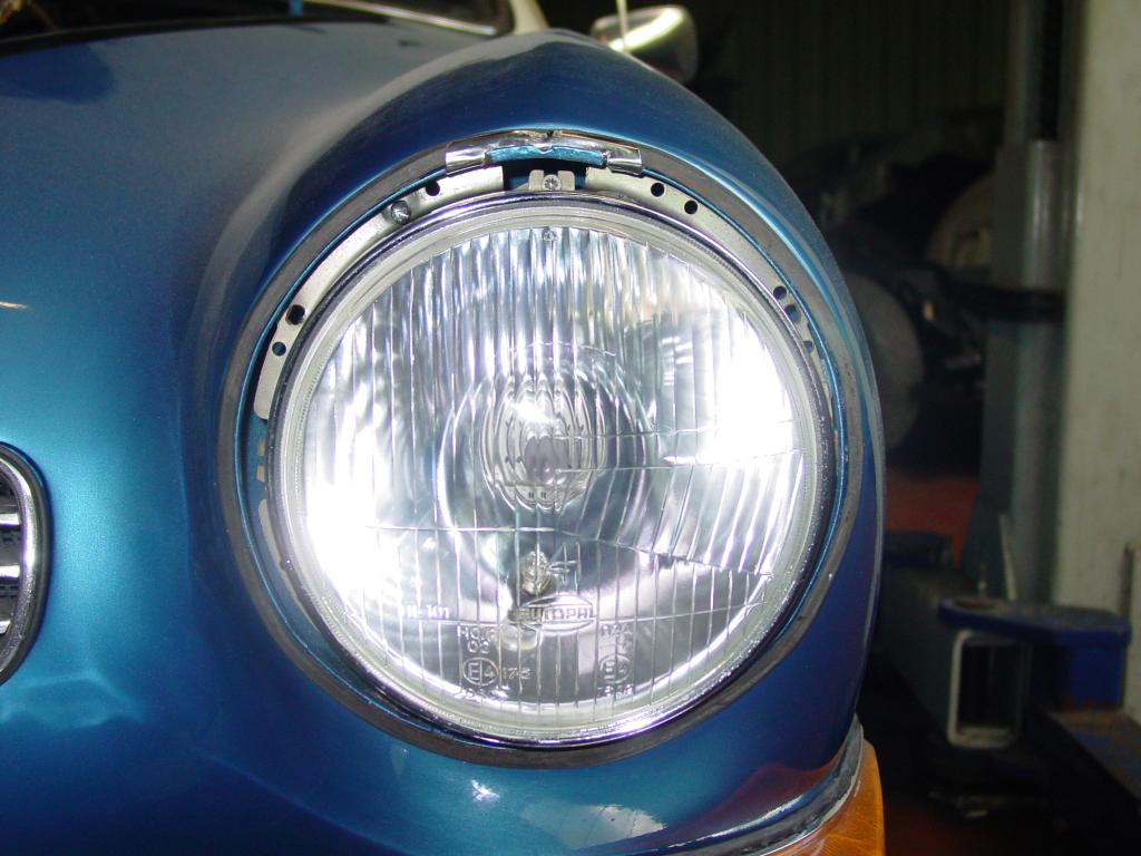

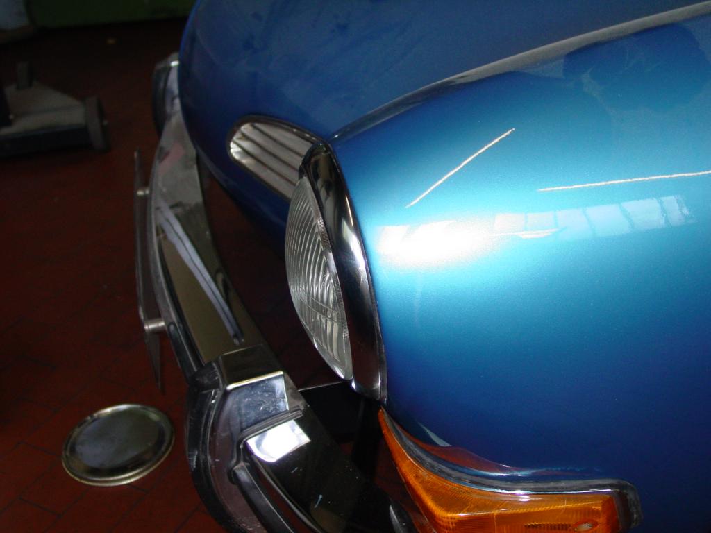

Heute kamen die Scheinwerferringe dran. War etwas Fummelei...
So soll's aussehen
So soll's aussehen
Halteblech aus Edelstahl
Gewölbte H4 auf US-Träger
Halteblech montiert
Halteblech montiert
Und das Ergebnis
Und das Ergebnis
