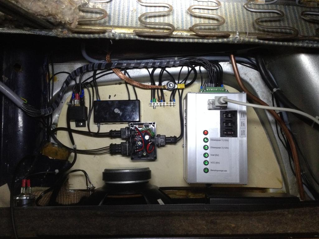

Verfasst: Sa 29. Nov 2014, 17:37
von Bugbear
Versuch macht klug und deshalb ziehe ich das jetzt durch. Wenn es nicht klappt kann ich immer noch umbauen...
Der Controller (schwarzes Kästchen mit den drei Anschlüssen) ist heute in den Käfer gewandert und der Kabelbaum wurde erweitert.

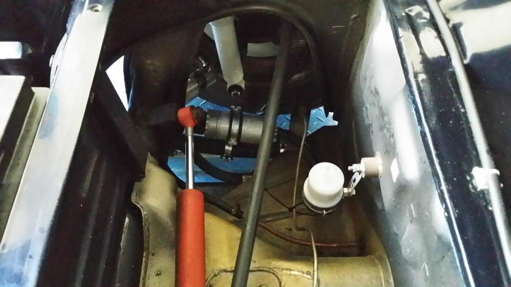

Verfasst: So 11. Jan 2015, 16:44
von Bugbear
Pumpe und Filter sind nun endlich eingezogen. Verdrahtung ist auch fertig.
Einen Punkt muss ich noch verbessern und zwar den Leitungsverlauf vom Tank zum Filter. Der 12er Schlauch braucht schon einen ordentlichen Biegeradius....
2015-01-10 14.36.01.jpg (67.46 KiB) 12846 mal betrachtet

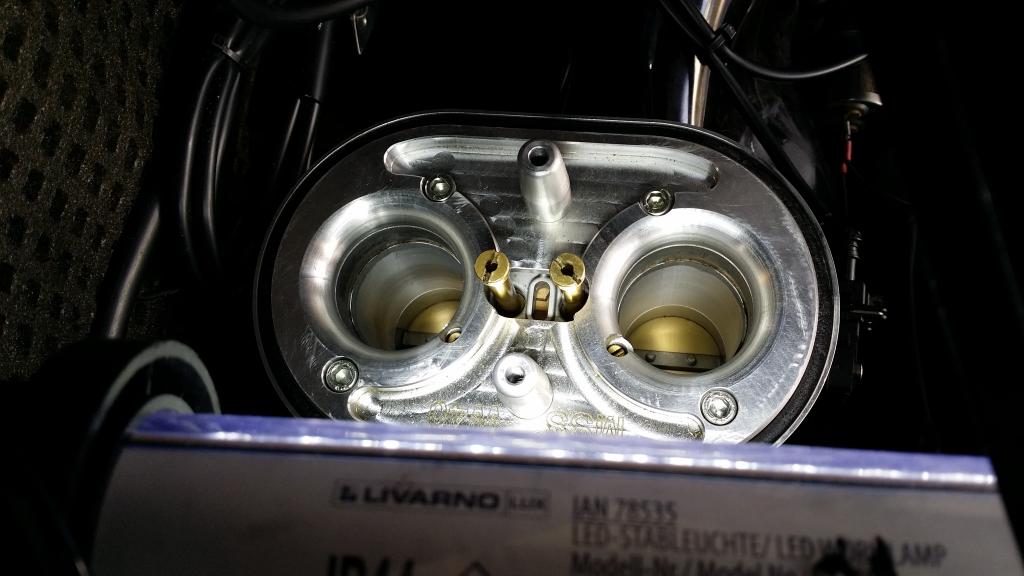

Verfasst: Sa 7. Mär 2015, 16:03
von Bugbear
Seit heute läuft der Motor mit der Megasquirt!!
:music-rockout:
Aus den Vergasern habe ich die Zerstäuber und Venturis ausgebaut und stattdessen Aluhülsen eingesetzt.
