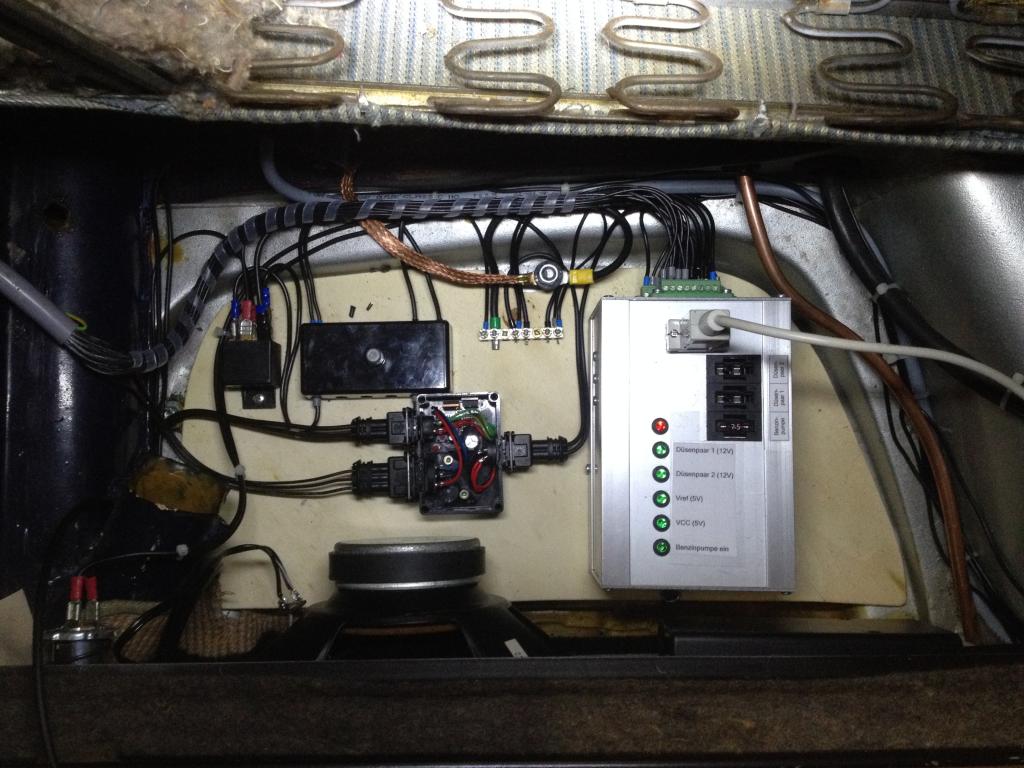

Es ist tatsächlich keine Stichleitung.
Bei mir geht's dann vom Tank über den Filter zur Pumpe und weiter nach hinten zum Fuelrail. Dort hinten sitzt ein Sensor der dem Controller den Benzindruck mitteilt und der wiederum steuert über PWM die Pumpe an.

Der Controller (schwarzes Kästchen mit den drei Anschlüssen) ist heute in den Käfer gewandert und der Kabelbaum wurde erweitert.

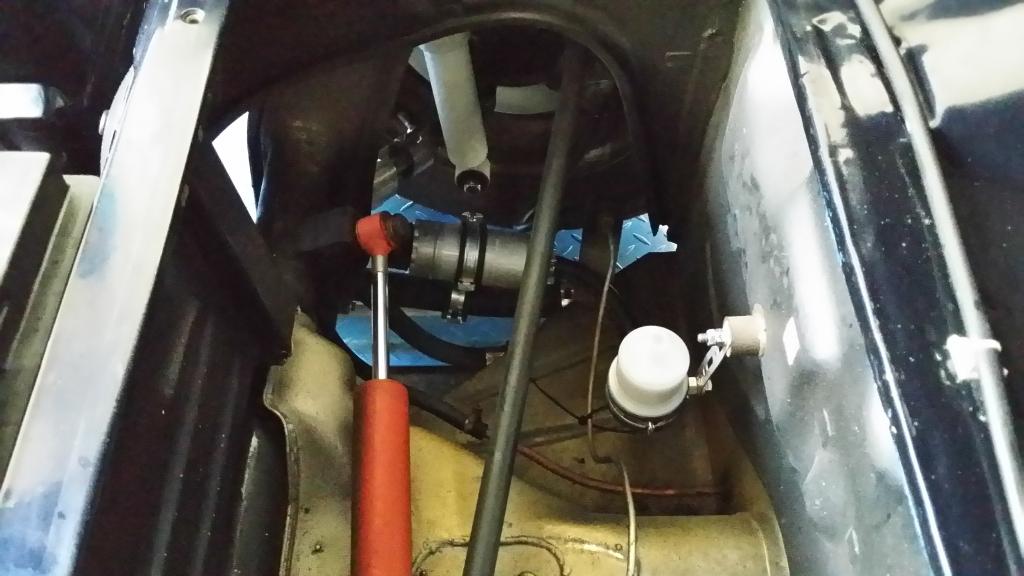

Pumpe und Filter sind nun endlich eingezogen. Verdrahtung ist auch fertig.
Einen Punkt muss ich noch verbessern und zwar den Leitungsverlauf vom Tank zum Filter. Der 12er Schlauch braucht schon einen ordentlichen Biegeradius....
Im ersten Beitrag habe ich die Zusammenfassung etwas erweitert.

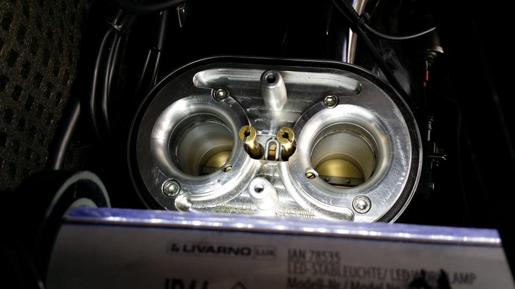

Seit heute läuft der Motor mit der Megasquirt!!
Aus den Vergasern habe ich die Zerstäuber und Venturis ausgebaut und stattdessen Aluhülsen eingesetzt.
