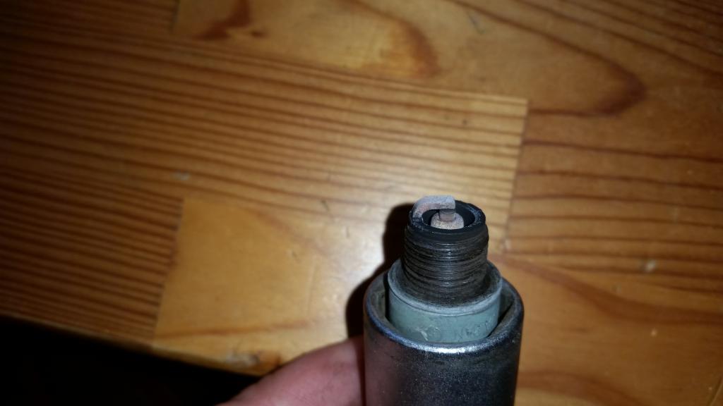

Seid Bleifrei Zeiten, ist es aus mit hellbrauenem Endrohr. Das kam durch Additive, die dem Blei zu Leibe rücken mussten, damit die Kerzen nicht dauernd verbleiten. Ich halte die Farbe der Kerze für gut. Wenn dein Knistern Klingeln ist, dann würde ich eher an dem Zündzeitpunkt feilen und nicht an der Düsenbestückung.
Re: Mein Vergaser ist ein Versager...
Verfasst: So 5. Okt 2014, 19:33
von cabriolette
So sah die Kerze aus mit ner 127iger Hauptdüse und 10 Grad nach !! OT
Also du meinst den ZZP in Richtung OT verschieben?
Also 5 Grad vor OT oder nochmehr?
Was könnte das knistern denn noch sein?
Das einzige was ich nicht verbaut habe wie es soll sind die Dichtungen an den Endrohren. Die stecken nur so drinnen und werden geklemmt. Aber das wird es ja nicht sein.
Originaler Auspuff...
