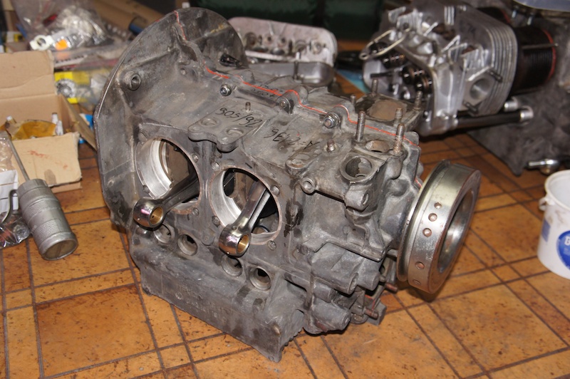

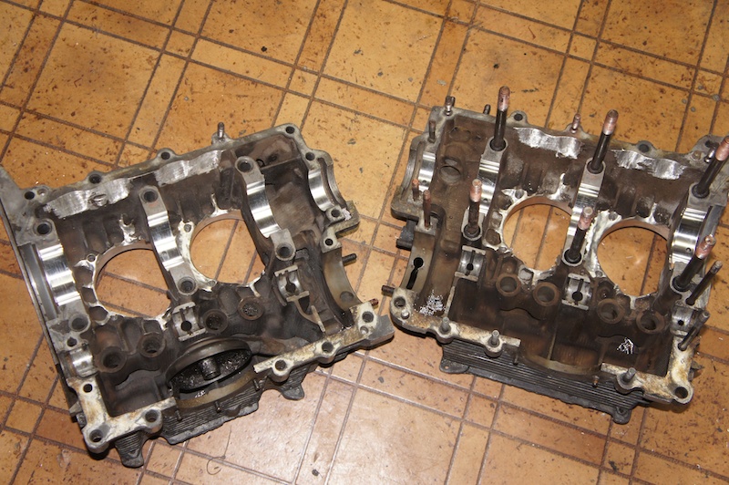

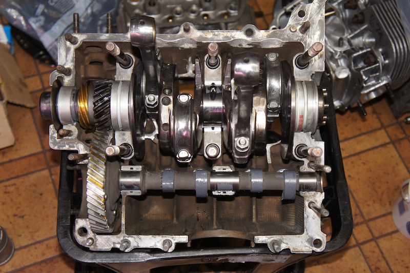

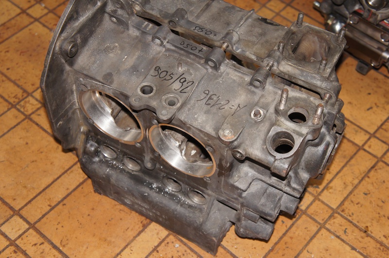

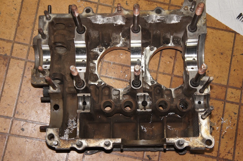

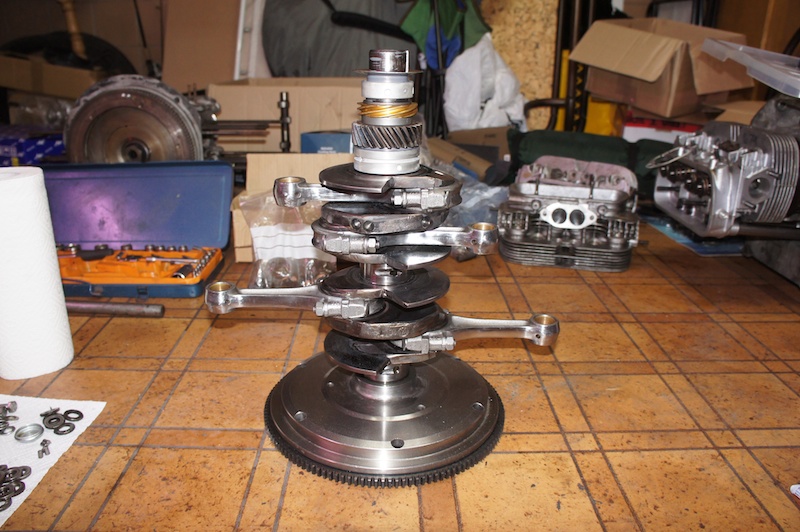

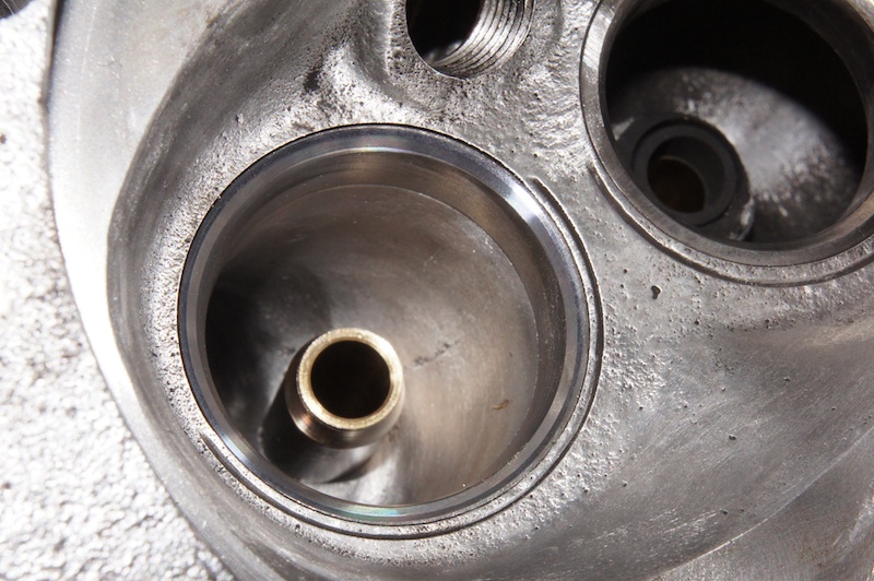

So, Gehäuse ist bearbeitungstechnisch erstmal fertig. Die 78,4er Welle hat genug Freigang. Lagergasse ist aufs erste Übermaß, Bundlager ist angepasst und das ganze stufig für 90,5er K&Z aufgebohrt.
Die Köpfe haben nun neue, konische Führungen an den Einlässen und einen 3-Winkel Schnitt auf dem Sitzring. Als nächstes steht auslitern, angleichen und Ventile einschleifen auf dem Programm... Ach und Gehäuse gründlichst sauber machen... :D

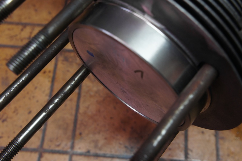

Ich hab mal Kolbenrückstand gemessen... 0,5mm. Was eindeutig zu wenig ist. Damit käme ich auf 11,5 zu 1. Ich brauche 1,5mm KR, dann komme ich auf 10,5 zu 1. Damit wäre ich zufrieden... Ist halt kein Plug & Play Motor... :roll:
Die Zylinder sind schon 4,5mm unterlegt. Mehr will ich nicht, denn dann hat der kaum noch Führung im Gehäuse. Ergo brauche ich Einlegringe für in die Köpfe. 1mm stark. Jetzt ist die Frage, Stahl oder Kuper? Und wo gibts die in Deutschland? Kupferringe gibts bei CB. Aber das dauert zu lang...
Edit...:
Ich freunde mich grad mit Kolben abdrehen an...

Feigling, das klopft sich frei wenn der dreht... :D
Kolben abdrehen ist jetzt vll das einfachste...auf gar keinen Fall noch nen Ring unter den Zylinder, das wär mir auch zu heikel. 82er wären nice gewesen ;)

Baumschubsa
Beiträge: 1560
Re: Daily Racing Engine EVO 2... oder auch 2017ccm
Beitrag von Baumschubsa »
Diese Ringe für auf den Zylinder habe ich hier noch nie gesehen.
Kolben abdrehen halte ich da für die eleganteste Lösung.
