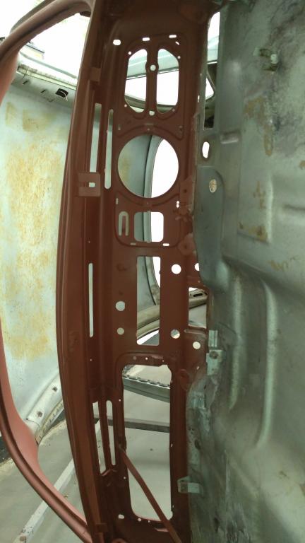

man ist das eine beschi**** Arbeit! Haben jetzt alles abgewaschen. Die schwarze Oxidschicht kommt an einigen Stellen leicht runter an anderen ist es fest. In einem Werbevideo von Fertan heißt, es das diese schicht nicht runter gerieben werden soll. Kann das, was mit der Nylonbürste nicht runter kommt drauf bleiben?
Die Finger sind trotz Handschuhe komplett schwarz. Das wird wohl eine weile dauern bis das Zeug wieder runter ist. So großflächig würde ich es nicht nochmal machen. Ich denke da haben wir zu viel gewollt!
Verfasst: Sa 28. Mai 2016, 18:10
von bugweiser
da wo Rost ist / war bleibt es schwarz und kann auch so bleiben . Nur das lose schwarze Pulver , was wohl entsteht wann das Fertan zu dick drauf ist muss runter . Meine Erfahrung mit Fertan .

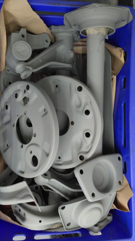

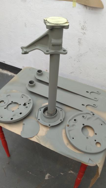

Zwischendurch mal ein paar Kleinteile gestrahlt und grundiert. Das macht Spaß!

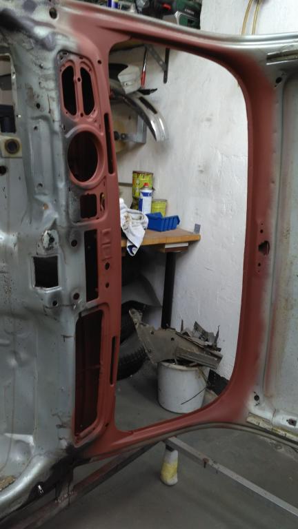

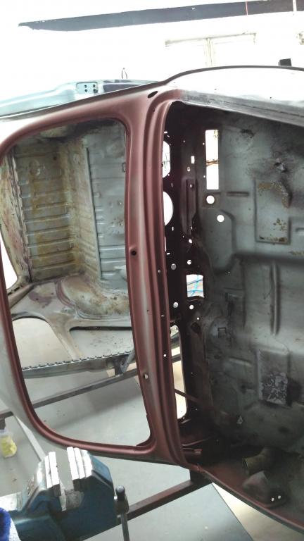

Heute haben wir das Häuschen von unten mit Branth. Nitrofest grundiert. Nächste Woche kommt dann noch 3in1 drauf.

von yoko
:like: Das Gestell zum seitlich Wegkippen finde ich genial!
Verfasst: Fr 10. Jun 2016, 21:35
von marcel_002
Danke, ja das Gestell ist schon praktisch. Ich kann ihn alleine auf die Seite drehen.

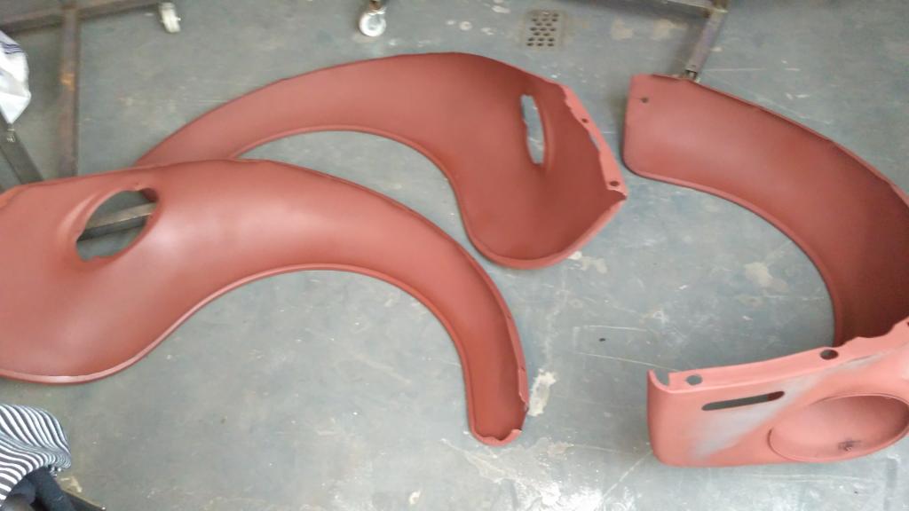

Hab noch die alten Kotflügel von innen grundiert. Der Fensterrahmen und Windlauf von unten ebenfalls. Jetzt wollte ich erstmal spachteln (Mipa E90), schleifen und dann mit Mipa 4+1 Füllern.
Heute hab ich noch alle Blechüberlappungen mit Sikaflex versiegelt.

Neues aus dem Paintshop. Alles Branthokorruxt.

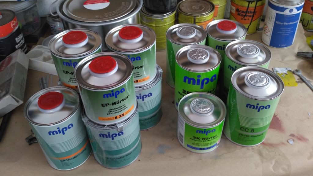

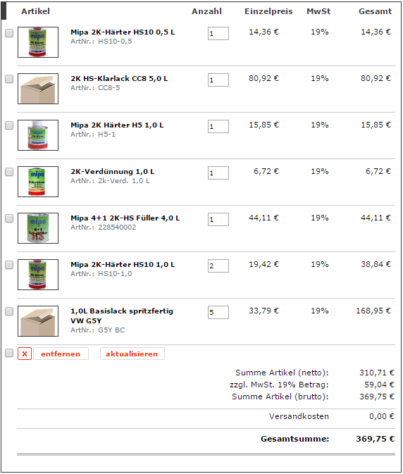

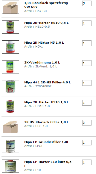

Ich wollte die Tage den Lack bestellen. Es handelt sich ausschließlich um Mipa Produkte, da ich bei einem System bleiben möchte. Ich würde von euch gerne wissen, ob ich mit den Mengen hinkomme. oder sind die 7,875 Liter spritzfertiger Klarlack übertrieben? :D
Im Fahrzeuglackiererforum ist man der Meinung das es zu viel Klarlack ist. :mrgreen: Außerdem waren die von meinen Brantho Nitrofest Orgien nicht gerade sehr angetan. In den Bereichen wo 2K Produkte drauf kommen sollte ich das Nitrofest wieder runter holen. Ich habe es schon probiert und festgestellt, dass es mit einem Lappen und ein bisschen Verdünnung ganz leicht abzurubbeln ist. Stattdessen werde ich die Bereiche (Fenster- und Haubenrahmen) mit EP Grundierfiller behandeln.
Ich würde jetzt folgende Bestellung auslösen.
Das ergibt dann:
4,7L Klarlack
5-6L Füller (je nach Verdünnung)
5L Basislack
1,5L EP Grundierfiller

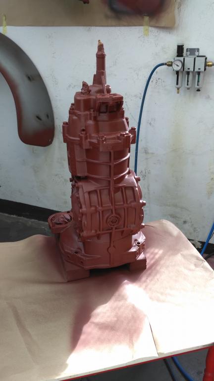

Heute habe ich das Getriebe sauber gemacht und lackiert. Sieht jetzt wieder schön aus. Das Reinigen hat doch länger gedauert als ich dachte. :o

Jetzt kann es mit dem Lackaufbau losgehen. Nur genug Zeit müsste man haben. :music-rockout:

Kann man den Klarlack und den Härter nach dem Öffnen wieder verschließen? Sieht komisch aus. :confusion-scratchheadyellow:
