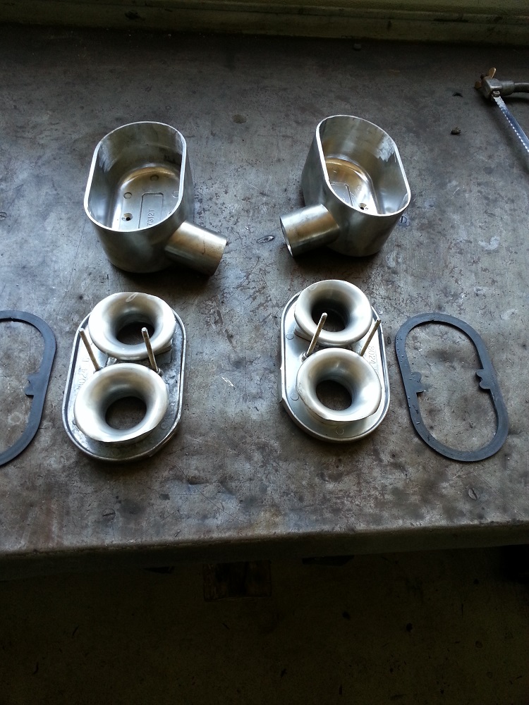

also weiter gehts

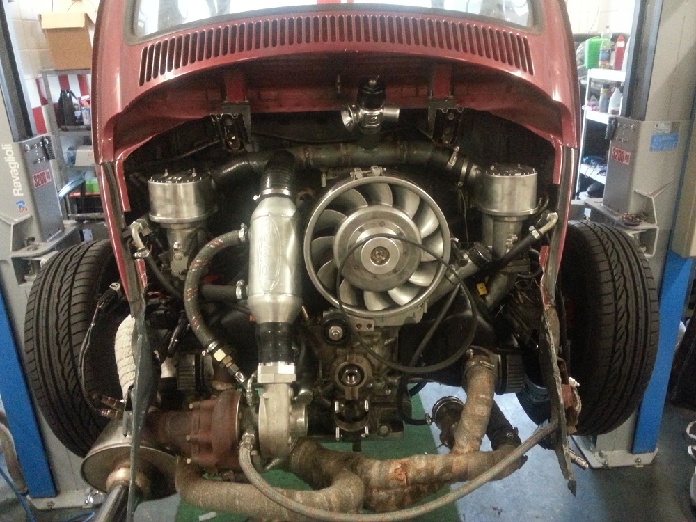

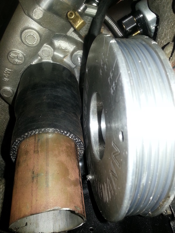

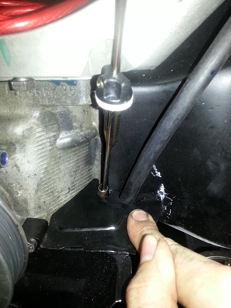

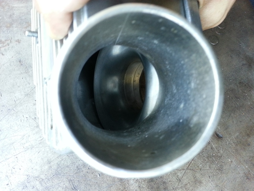

am tuppersee Levinski geholt

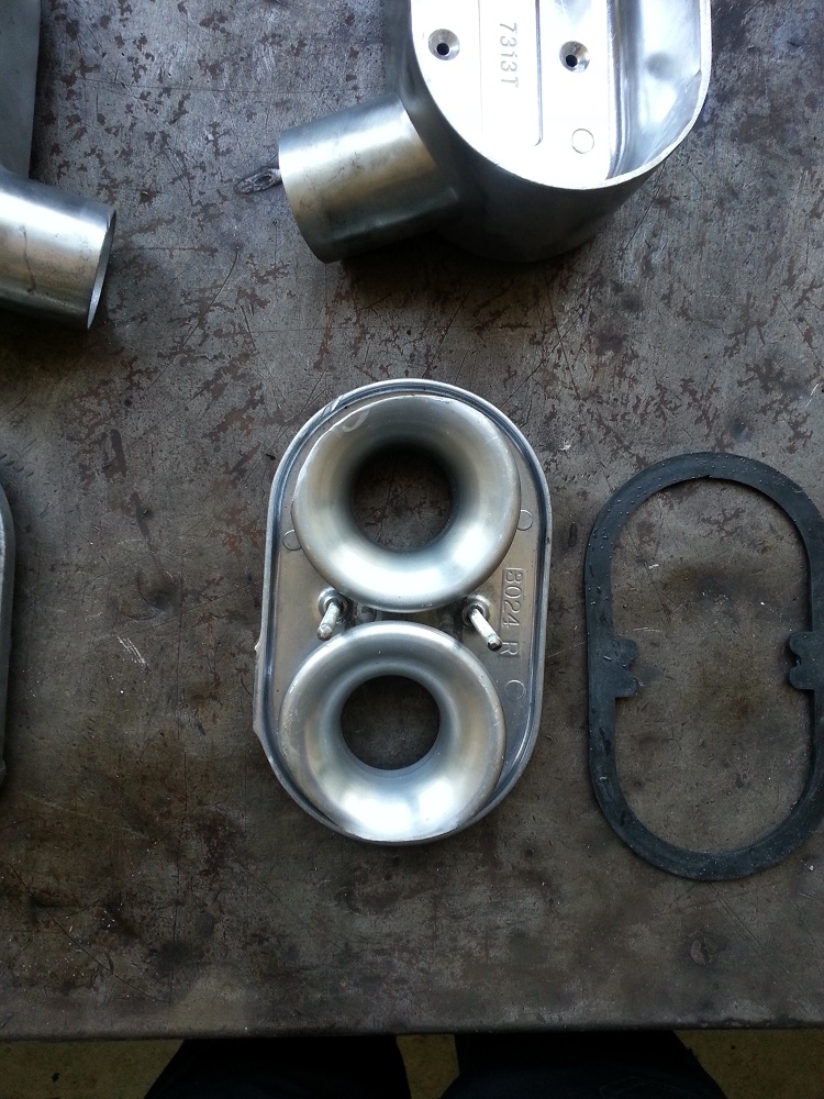

kleine anpassungs arbeiten am ansaugtragt
- 2013-08-02 13.09.12.jpg (265.1 KiB) 8703 mal betrachtet
- 2013-08-02 13.09.22.jpg (293.17 KiB) 8703 mal betrachtet
- 2013-08-02 13.09.26.jpg (251.03 KiB) 8703 mal betrachtet
- 2013-08-02 13.16.01.jpg (226.48 KiB) 8703 mal betrachtet
War das ne heiden arbeit das passent zumachen
Motor wider mal drin
Lader weiter gedret das ich nicht am heckblech rum schnipeln muss
wendeplatten sind raus geflogen
hütchen gedred
Druckrohr angepast

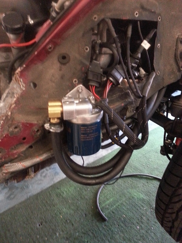

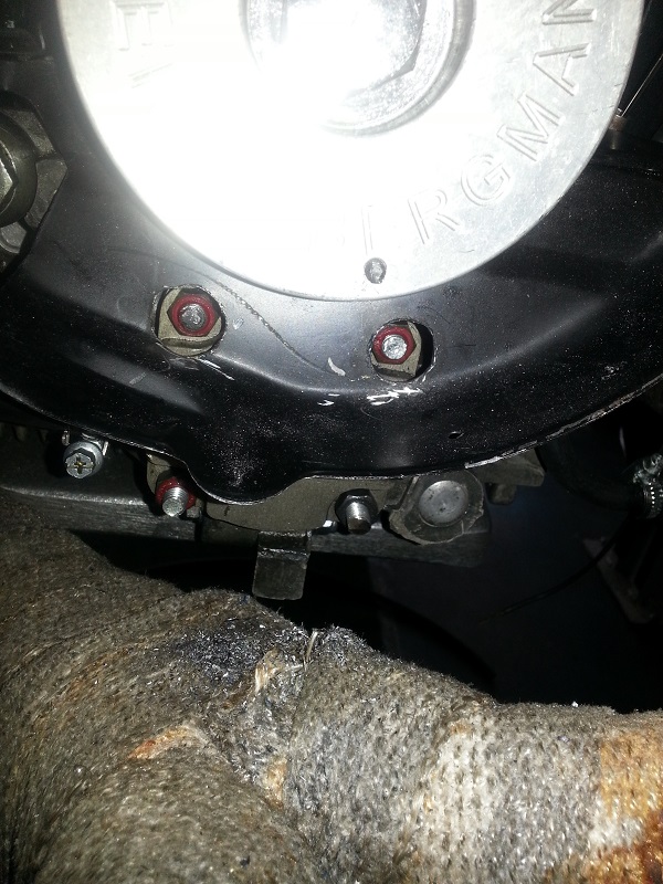

Ölleitungen neu verlegt
- 2013-08-12 19.47.55.jpg (189.12 KiB) 8579 mal betrachtet
Ölpumpe mit Vaseline zugeschmiert und 2 löcher gefräst
- 2013-08-12 19.52.26.jpg (190.25 KiB) 8579 mal betrachtet
sehr viel Wasser abgelassen und gleich ein stehbolzen von der ölwanne vom gewinde befreit

Gut ist auch dass Du endlich den Oelfilter vernünftig Platziert hast.
nicht mehr die Riesensauerei beim ein und ausbau

...und die Ölpumpenmuttern sind verkehrt rum.
Rot Richtung Deckel!
MfG der Urlaubslars:-)

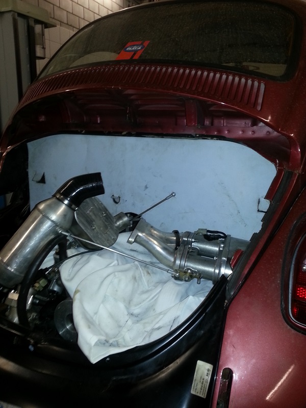

hab da mal eben weiter gemacht: hab meine rückwand ausgebeult, löcher verschlossen und neue löcher rein gemacht. da meine Rückwand aussieht als ob sie eine kuh in der fresse gehabt hat, habe ich mir eine kromzierrückwand gekauft, um sie zu verschönern und zu verdecken. keine angst sie wird noch mattschwarz!

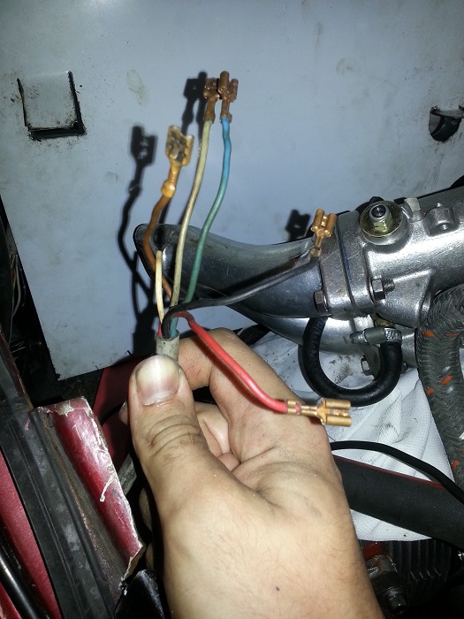

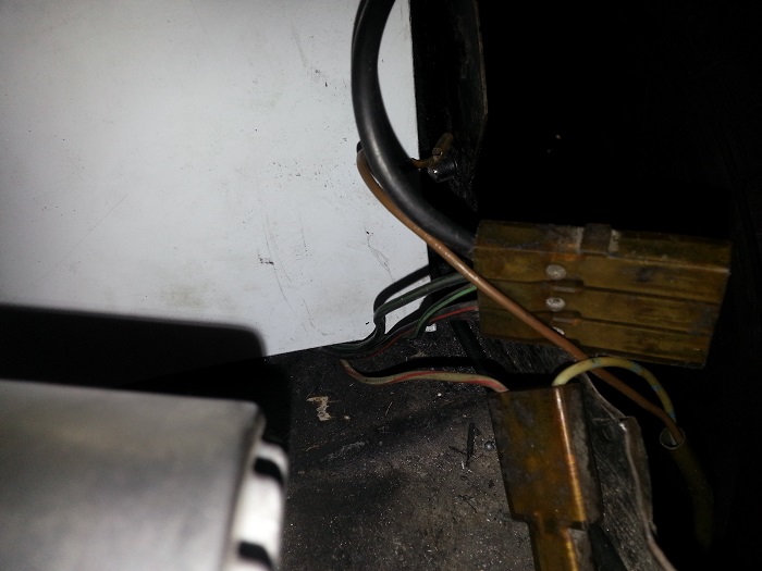

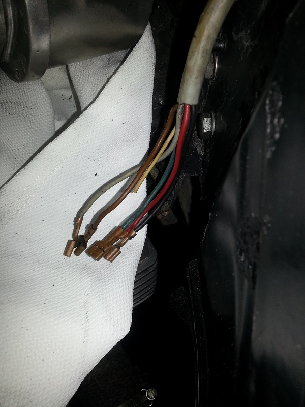

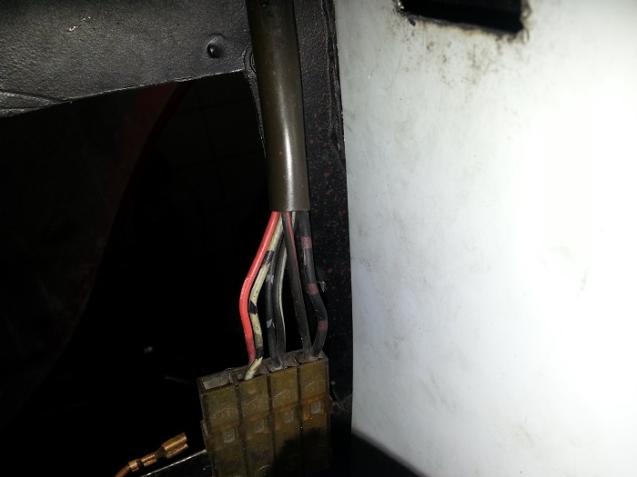

um meine Rücklichter anzuschliessen habe ich ein Problem mit der kabelfortführung, da die kabelfarben nicht identisch sind. könnt ihr mir da helfen?
bild rechts
- 2013-09-13 22.03.41.jpg (142.82 KiB) 8017 mal betrachtet
- 2013-09-13 22.04.12.jpg (88.63 KiB) 8017 mal betrachtet
bild links
- 2013-09-13 22.04.58.jpg (137.17 KiB) 8017 mal betrachtet
- 2013-09-13 22.10.55.jpg (80.48 KiB) 8017 mal betrachtet
mir fliegt immer die Sicherung raus, wenn ich die kennzeichenbeleuchtung anschliesse. wieso ist das so? kann mir jemand abhilfe schaffen?

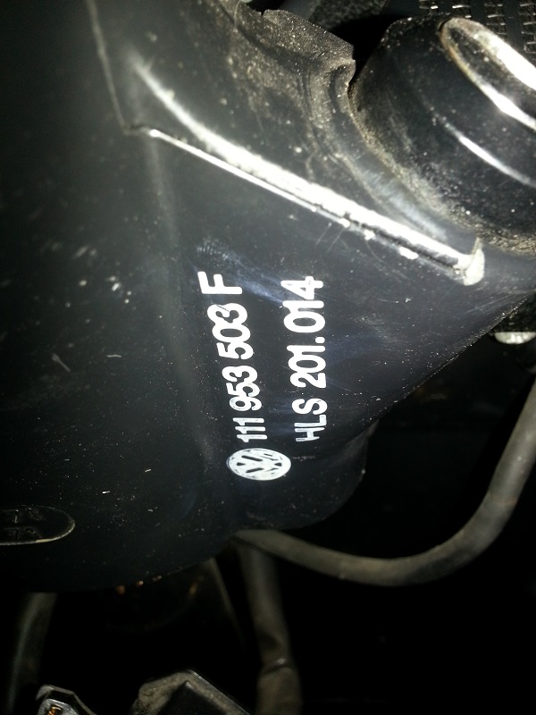

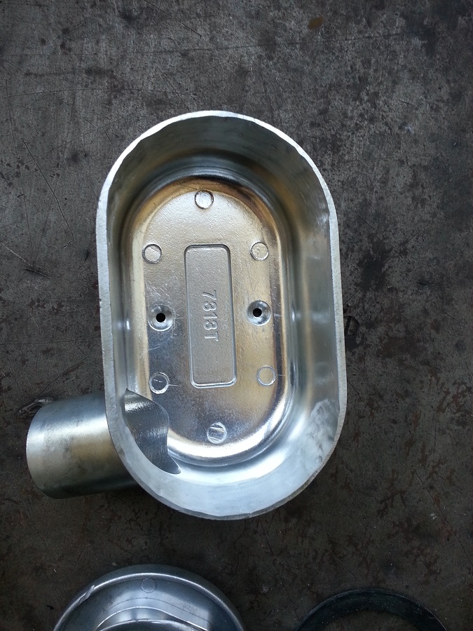

gebläsekasten ist beim spengler um die harzspuren weg zu krigen und zu lacken und Druckrohre zu verzinken, dass es eine falle macht bei der mfk und mich wieder nach hause schicken, wenn sie den Motor sehen.
