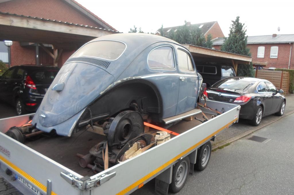

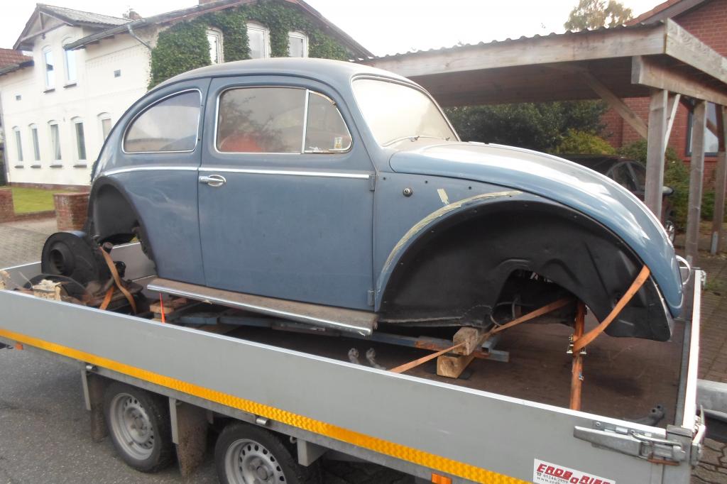

Guten Morgen,
ein wenig hat sich bei mir getan.So konnte ich über Freunde und Bekannte einen noch nicht in Deutschland angemeldeten Schweden 58ger zu bekommen.
Nach und nach werde ich hier das ein oder andere auch darüber posten....
Das ganze kommt aus einer angefangenen Resto und ist zu fast 100% komplett Röhrchenkotflügel Winker Rückleuchten etc sind vorhanden. Optische Mängel wie unterschiedliche Sitzbezüge hat er, stört aber nicht weiter.
Das Getriebe ist nicht mehr das Zweigeteilte aber auch sowas sieht und stört mich nicht....
Ziel ist Hessisch Oldendorf 2017
- SAM_1406.JPG (85.81 KiB) 9769 mal betrachtet
- SAM_1405.JPG (87.88 KiB) 9769 mal betrachtet
- SAM_1404.JPG (88.74 KiB) 9769 mal betrachtet

Müsste laut Erstzulassung 01.01.1958 ein Capri Blue L335 sein....
Re: 1641 driving force
Sehr schönes Autochen viel Spaß mit ihm!
sehr schöner Wagen . Bis HO17 ist ja noch ein bischen Zeit
