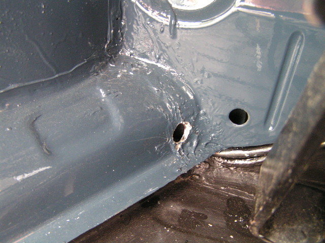

Moin ,
ich hab da ein kleines Problem : die Rahmenschrauben vorn unter dem Napoleonhut fassen nicht mehr . Die Gewindeplatte für die beiben Schrauben hat sich in die Spritzwand verabschiedet . Wie bekomme ich die wieder an den richtigen Platz oder schaffe Ersatz dafür , damit ich die beiden Schrauben auf der Fahrerseite festziehen kann ?

Das ist ein ziemlich beschissenes Problem!
Warmluftkanalunterblech auf schneiden, und neues Blech rein machen.....
Dann aber ein wenig besser sichern, eigentlich sitzt da ein Blech drüber, das dass verhindern soll.
Viel Glück, vielleicht bekommst du es ja auch mit einem Schweißdraht wieder zurück geangelt.

Mein Tip:
Loch in den Innenschweller bohren, kurz vor der Spritzwand, leicht von oben, so dass vom Innenschweller nach unten noch 10-15mm stehen bleiben. Von da aus sollte die Gewindeplatte mit einem stabilen Draht oder einer schlanken Zange erreichbar sein.
Ein passender Gummistopfen reicht zum Verschließen, der Teppich verdeckt das Ganze dann.
Viel Erfolg

Danke , werd ich morgen probieren .

Entschuldigt bitte , aber ich bin mir nicht sicher , ob ich das Loch richtig gesetzt habe . Seht mal hier :
Von unten kann ich die Platte oben klappern hören , wenn ich mit einer Ahle rumprokel , durch das gesetzte Loch nicht :? .
Beiträge: 3474
Re: 1300´er Restauration
Sollte aber gehen, leuchte da mal rein...

Erwischt ! Schrauben fest :music-rockout:
Danke für die Hilfe .
