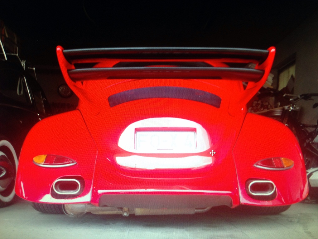

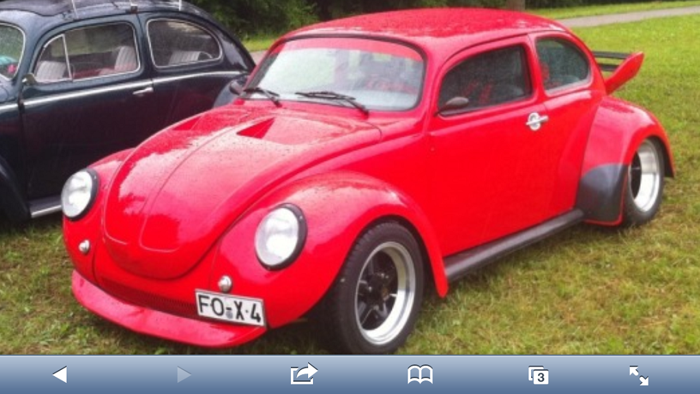

Hallo Lars,Hier mal ein Paar Fotos!
Bis Wörth hab ich dann warscheinlich ein paar Pferdchen mehr!
- Von hinten
- bugfans 023.JPG (210.11 KiB) 6610 mal betrachtet
- Das ist der Fox 4
- bugfans 044.PNG (886.93 KiB) 6610 mal betrachtet

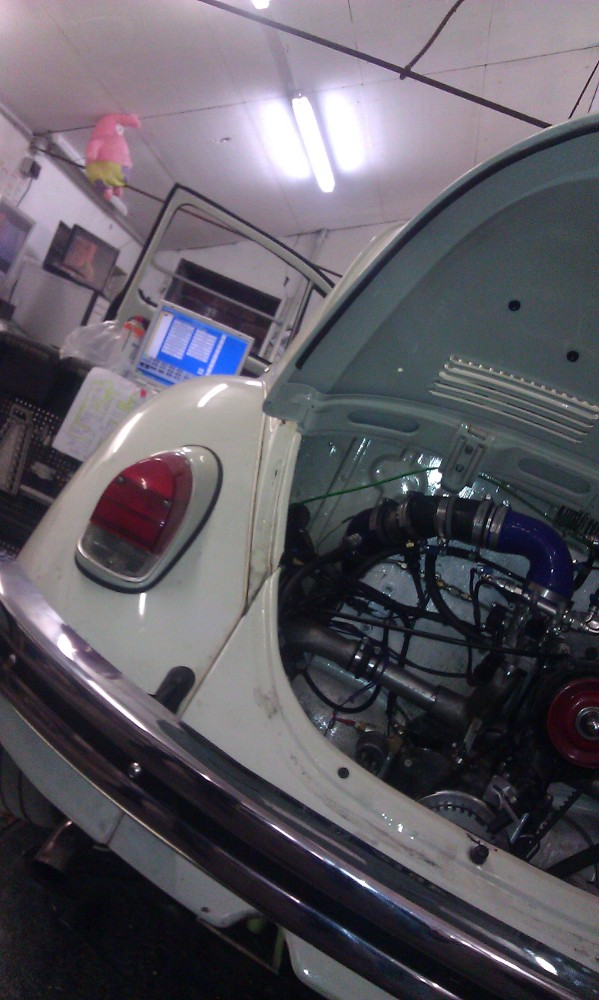

So sah es gestern Abend aus
- IMAG0381.jpg (136.55 KiB) 6853 mal betrachtet
Nur Puffin gibt mir die Kraft und Ausdauer die ich brauche !
