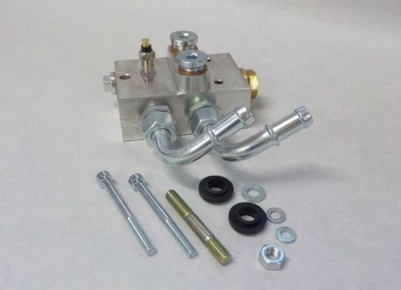

Verfasst: Fr 28. Jul 2023, 18:47
von Pini1303
Kurze Frage in die Runde,
ich habe auf dem Motor dieses BAS Thermostat in genau der Konstellation wie auf dem Bild dargestellt.
Frage:
Welcher Abgang ist Vorlauf, welcher Rücklauf?
BAS Thermostat.JPG (31.38 KiB) 20378 mal betrachtet
Danke
Verfasst: Sa 29. Jul 2023, 12:14
Das ergibt sich aus den Anschlüssen auf dem Motorblock und dann wie die weitere Führung im Thermostat ist.
Verfasst: Sa 29. Jul 2023, 13:07
von Pini1303
Denke ich auch, möchte aber jetzt nicht alles runterbauen, ich schreib mal Ahnendorp an...
Danke
Verfasst: Sa 29. Jul 2023, 13:23
Solange nur ein Ölkühler im Kreislauf ist, ist es ohnehin egal. Ich würde jetzt auf dem linken Anschluß den Vorlauf vermuten.
Verfasst: Sa 29. Jul 2023, 17:02
von Pini1303
die Frage zielt eher auf einen Zusatzfilter hin, den sehe ich ich eher im Rücklauf nach dem Kühler, oder?
Verfasst: Sa 29. Jul 2023, 20:43
Einen Hauptstromfilter habe ich damals immer im Vorlauf montiert.
