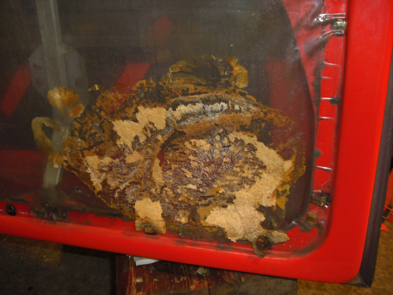

So sieht eine werksseitig am 83er verbaute Folie hinter der Türverkleidung aus..... mit Schimmel zwischen Verkleidung und Folie. ;)

Darf ich das so deuten das auch die Folie nicht den gewünschten effekt bringt, ja?

Wie man auf dem Bild sieht, liegt die Folie unterhalb des Schimmelnests nicht mehr richtig am Blech an und das Wasser hat sich den einfachsten Weg gesucht. Das Bild ist von ca. 2008 und nach 25 Jahren darf so was auch mal passieren. Also entweder absolut sauber ankleben oder die schon vorgeschlagen nach innen legen und nicht ankleben wie es bei vielen anderen Fahrzeugen auch ab Werk gemacht wird.
Ich wachse sie Rückseiten der Pappen auch immer noch, schaden tut's sicher nicht.
