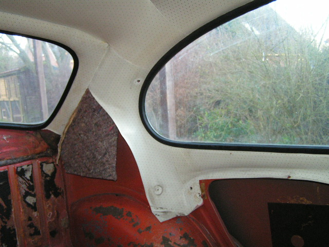

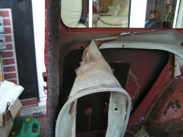

Und weiter geht es mit der Fragestunde :roll: : ich möchte das Auto so schnell wie möglich dicht bekommen , daher muß ich - nachdem Türen, Hauben und Kotflügel lackiert worden sind - einen neuen Himmel einziehen . Der alte sah so aus :
War also alles verkleidet . Ist das dan ein Export ? Ich möchte gern einen sandfarbenen Himmel , am besten aus Baumwolle - wie bei den älteren Modellen - haben . Hab da auch schon beim Himmelsservice angerufen . Da konnte man mir aber noch nicht genau sagen , ob das geht . Wio kann ch noch einen beigen Himmel bekommen , zur Not auch Kunstleder , halt sandfarben ? Weiter suche ich einen beigen Teppichsatz . Haargarn geht nicht , da zu steif für die vielen Ecken und Kanten .
Zu Hülf , bitte :confusion-scratchheadyellow: !?
Sven
Re: 1300´er Restauration
Verfasst: Di 9. Jun 2015, 12:16
von Fuss-im-Ohr
es ist halt ein "normaler" Käfer, der Standard hat nur das Dach verkleidet. Deiner hat aber auch keine Heckscheibenheizung, also auch kein L-Model, evtl ist das aber bei '69er Modellen auch so üblich

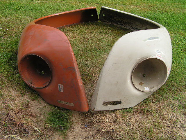

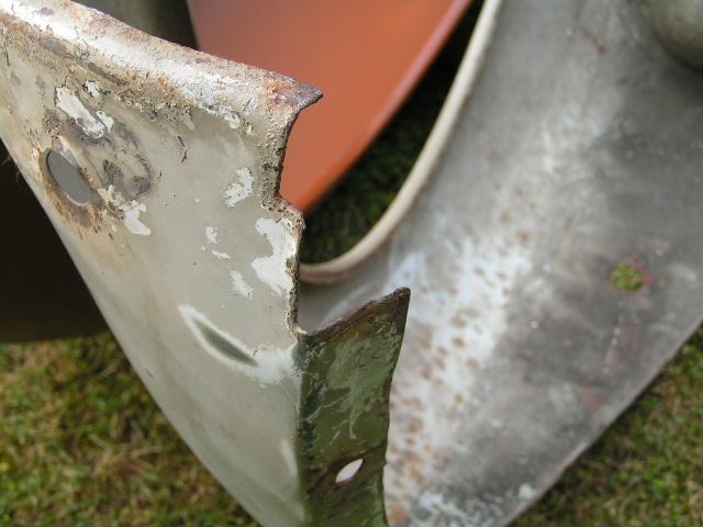

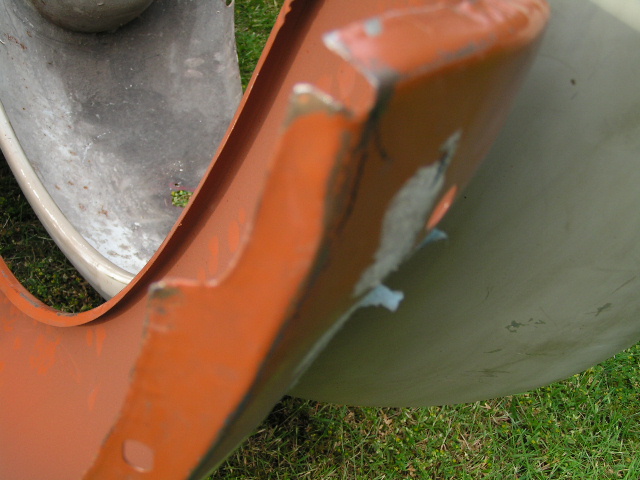

Hab jetzt zwei Kotis für vorn , einer ist vom Sparkäfer , der andere einer aus Brasil für den 1300´er . Beide bedürfen anpassungstechnisch der Hingabe :shock: !
Der Stoßstangenausschnitt ist etwas unterschiedlich , der von dem grauen ist 8 mm breiter als der vom Brasil , Länge ist gleich . Die hinteren Enden sind auch etwas anders . Hoffe , ich habe die richtigen bekommen .
Verfasst: Di 9. Jun 2015, 18:35
von rme
Der mit dem breiten Schlitz sollte für spätere Modelle mit den geänderten Stoßstangenhaltern sein - die gibt es aus mexikanischer Produktion auch noch neu.
Kotflügel aus unterschiedlicher Produktion können auch Formunterschiede haben die meist erst auffallen wenn die Kotflügel frisch lackiert am Fahrzeug sind.

Die Schrauben hatten es wirklich hinter sich . Der graue Flügel mit dem breiteren Schlitz sollte ein originaler sein , er ist auch spürbar schwerer .

Cornelius ist der von Opp. in HH ? Da hab ich gestern angerufen . Ich werd nach Hamburg fahren und Fotos von Innenraum machen , dann kann er mir sagen , ob er das mit dem Stoff machen kann . Problem ist , daß in den älteren Modellen fast alle Kanten nur mit den Pappstreifen verklemmt wrden , in meinem aber einiges geklebt werden muß , das mag der Stoff wohl nicht so gern . Mal sehen . Ich denke , ich werde noch diese oder nächste Woche hinfahren .
