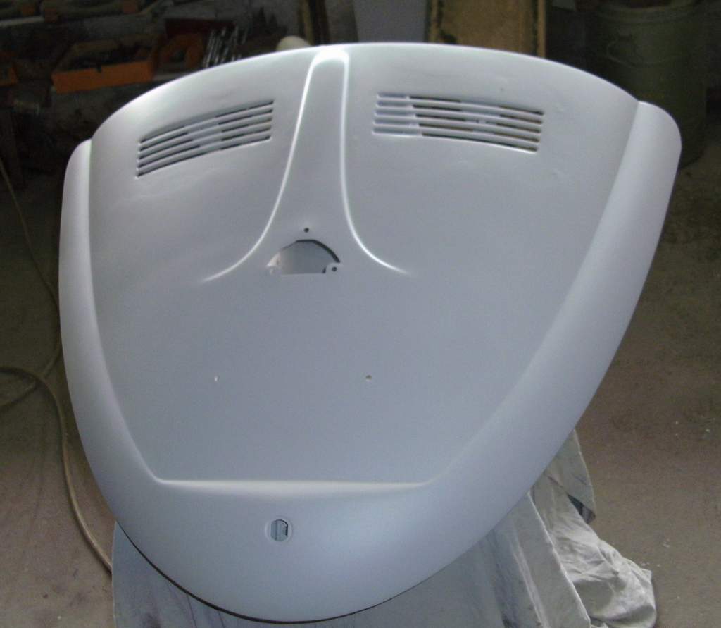

schneid in deiner Motorhaube doch ein Loch rein ( hinterm Nummernschild) oder bau Lüftungsschlitze ein
- Bild 8380.jpg (47.57 KiB) 6832 mal betrachtet

Ne aufgestellte Haube wegen Ein und Umbauten geht gar nicht als Lösung.. das ist meine Umbauphilosophie.
Re: Larsies Turbomania 1200er Tarnkappenturbo
Das mit der Haube ist seit gestern in der Planung.Ne Lange alte Haube ist schon am Start.Bin gerade dabei ne 02 Haube zu besorgen die die 2 Kühlschlitzpaare haben.Röschu schon angehauen deswegen:-)
Besser kann man aber nicht einen Ladeluftkühler in den Luftstrom stellen.Ich finde Haubenaufsteller wirklich wichtig beim LBX und stören mich optisch auch nicht.Automatisch wäre natürlich Sahne.Da warte ich bis die,die hier im Forum geplant sind,fertig sind.atisch wäre natürlich Sahne.Da warte ich bis die,die hier im Forum geplant sind,fertig sind.

Oder einen Entenbürzel wie BadWally mit seinem weissen Überkäfer.
Für den 58er nicht..aber beim grossen Turbo würde ich das chon machen.Leider sind die Dinger nicht mehr so billig wie sie optisch sein sollten;-)
