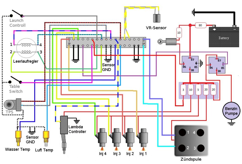

Wieso sollte man den Motor nicht ausschalten können?
Habt Ihr kein Relaisbord verbaut, das über den Zündstrom angesteuert wird?
Hier ein einfacher Schaltplan:
- MSS-RX.anschlussplan.jpg (132.15 KiB) 6769 mal betrachtet

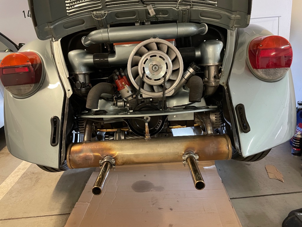

Nachdem der Motor bei kaeferdesaster auf dem Prüfstand unglaubliche 130 PS drückt hat, baue ich für die Messung bei der Challenge noch mal auf super Competition um. Ich bin schon sehr gespannt, was das für ein Unterschied macht und ob da noch ein bisschen was zu holen ist.

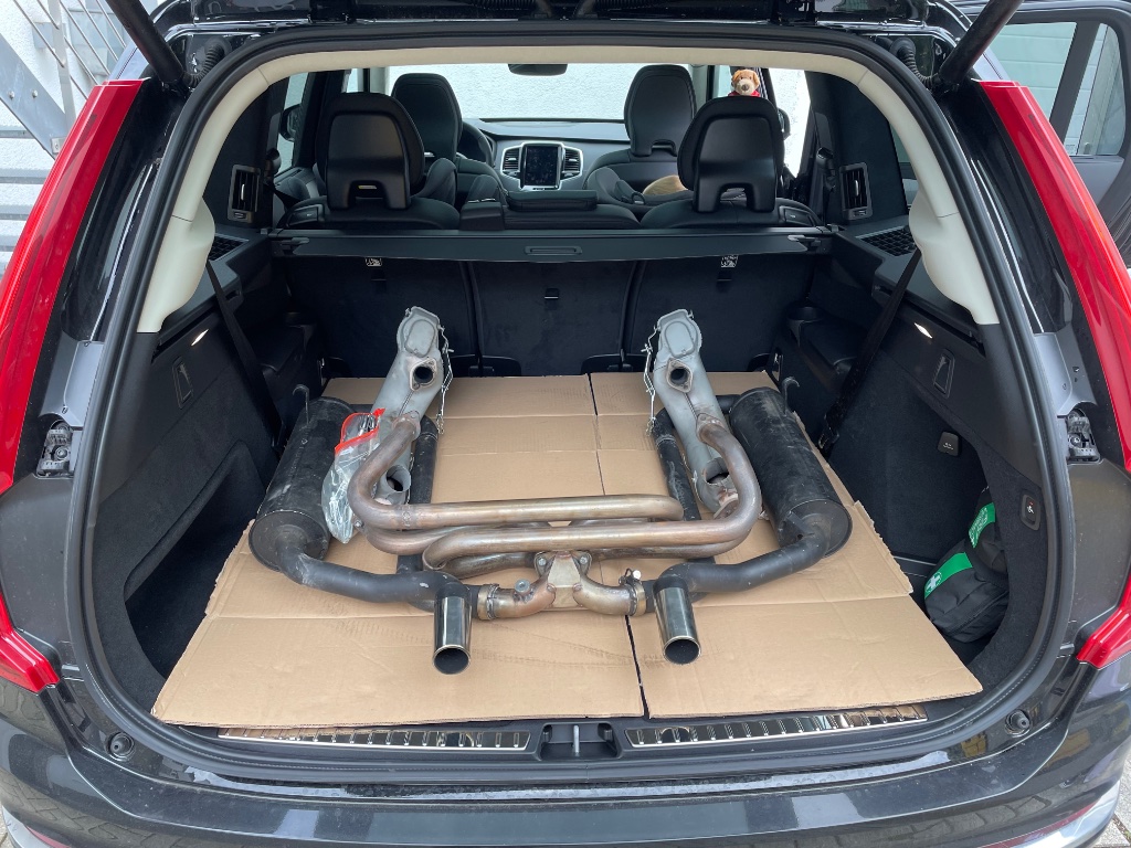

Der Lars war schon fleißig.

Ich bin sehr beneut ob da noch mehr geht mit den kleinen Ventilen:D
P.S.: Ich muss mal die Schrottkiste unter der Werkbank leeren, wenn ich das Bild so sehe:D
