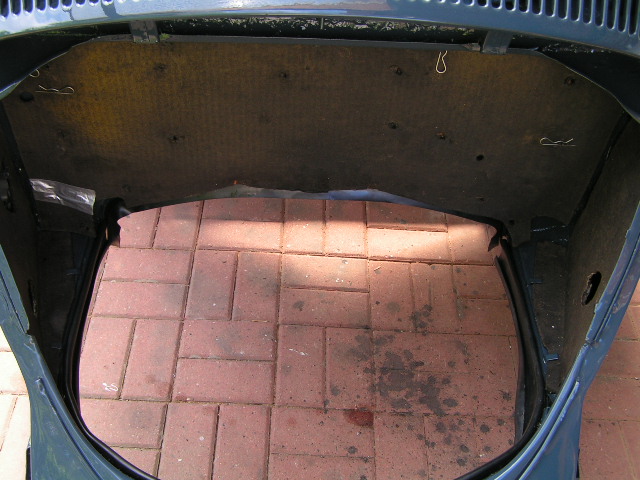

Mann , es gibt wohl kaum eine besch........ Arbeit , als die Dichtungen zum Motorraum am Hauschen einzuziehen :angry-fire: . Ist aber nun erledigt . Chassisdichtung ist drauf , die Stutzen zu den Warmluftkanälen sind ans Häuschen angeschraubt . Gibt es noch etwas , daß vor dem Aufsetzen des Häuschens gemacht werden sollte ? Irgendwelche Kabel , die schon ins Chassis eingezogen werden sollten ? Der Gaszug ist auch noch nicht drin , aber das geht wohl auch hinterher ? Morgen soll die Hütte drauf .
Danke und Gruß
Sven

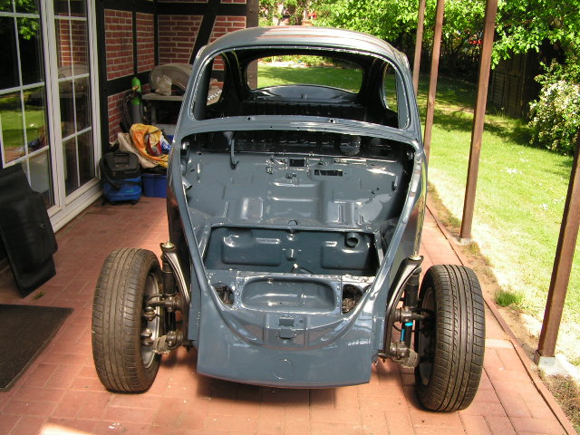

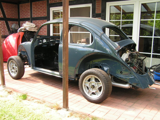

Re: 1300´er Restauration
Verfasst: So 7. Jun 2015, 16:10
von kudder

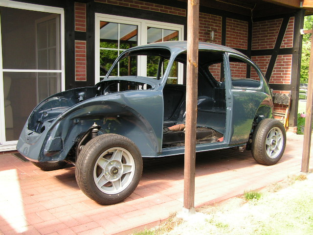

Endlich ist zusammen , was zusammen gehört ! :romance-admire:
Schönen Abend noch ,
Sven

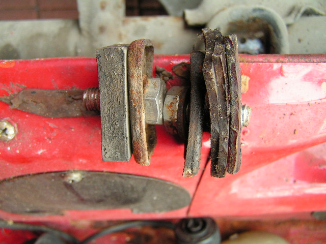

Verfasst: So 7. Jun 2015, 18:40
von kudder

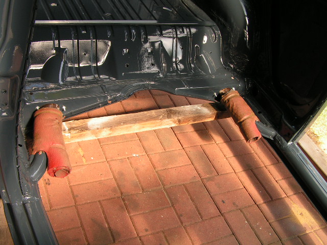

Gehören die Gummilager über , oder unter die Karosserie ? Ursprünglich waren sie auf der Karrosserie (siehe Foto) , kann mir aber vorstellen , daß sie als Silentlager zwischen Karosserie und Achse gehören ?
Gummilager sind natürlich neu .
Verfasst: So 7. Jun 2015, 18:50
von Landy74
Die Gummis gehören zwischen Fahrgestell und Karosse sowie zwischen Karosse und Metallscheibe.
Es gibt daher 2 Gummis je Verschraubung, wobei sich der untere Gummi von dem Oberen unterscheidet.
Beispiel:
http://www.google.de/imgres?imgurl=http ... 36wqITaHtM
Gruß Wolfgang

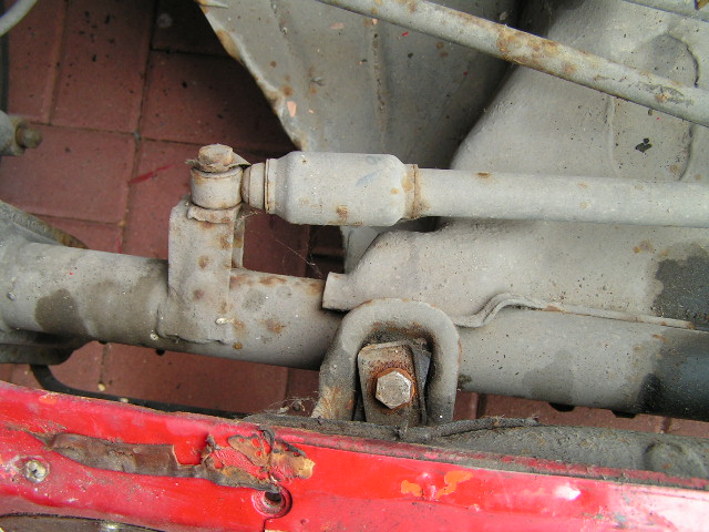

Verfasst: So 7. Jun 2015, 19:14
von kudder
Wie sah das nochmal hinten aus ? Gummilager , Karosserie und dann ? Nochmal Gummilager , oder gleich Unterlegscheibe und Schraube ? Von den "einfachen Sachen" macht man immer kein Foto , aber nach zwei Jahren vergißt man doch viel :oops: .
Verfasst: So 7. Jun 2015, 20:18
von Landy74
Da kommen pro Seite 2 Gummischeiben und eine Hülse hin. Ein Gummi zwischen Fahrgestell und Karosse und ein Gummi mit Scheibe oben drauf.
Gruß Wolfgang
Verfasst: So 7. Jun 2015, 20:50
von kudder
Nochmals vielen Dank .

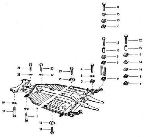

Verfasst: Mo 8. Jun 2015, 15:12
von kudder
Es tut mir leid , aber ich stehe derzeit etwas auf dem Schlauch . Kann mir jemand ein Bild senden , wie die Karosserieaufnahme an der Hinterachse verschraubt wird , welche Schraubgrößen und Zubehör ich brauche ? Ich finde da auch nichts bei den einschlägigen Händlern , außer den Gummiblöcken :confusion-scratchheadyellow: .
Verfasst: Mo 8. Jun 2015, 19:49
von Landy74
Schau mal bei Hoffmann Speedster
Schraube müßte M8 sein, Länge mußt Du mal ausmessen.
Gruß Wolfgang
Verfasst: Mo 8. Jun 2015, 19:53
von kudder
Ok , danke . Die Teile hab ich gerade bestellt , Schrauben muß ich besorgen . Hab die alten wohl "entsorgt" , weil gammelig .
