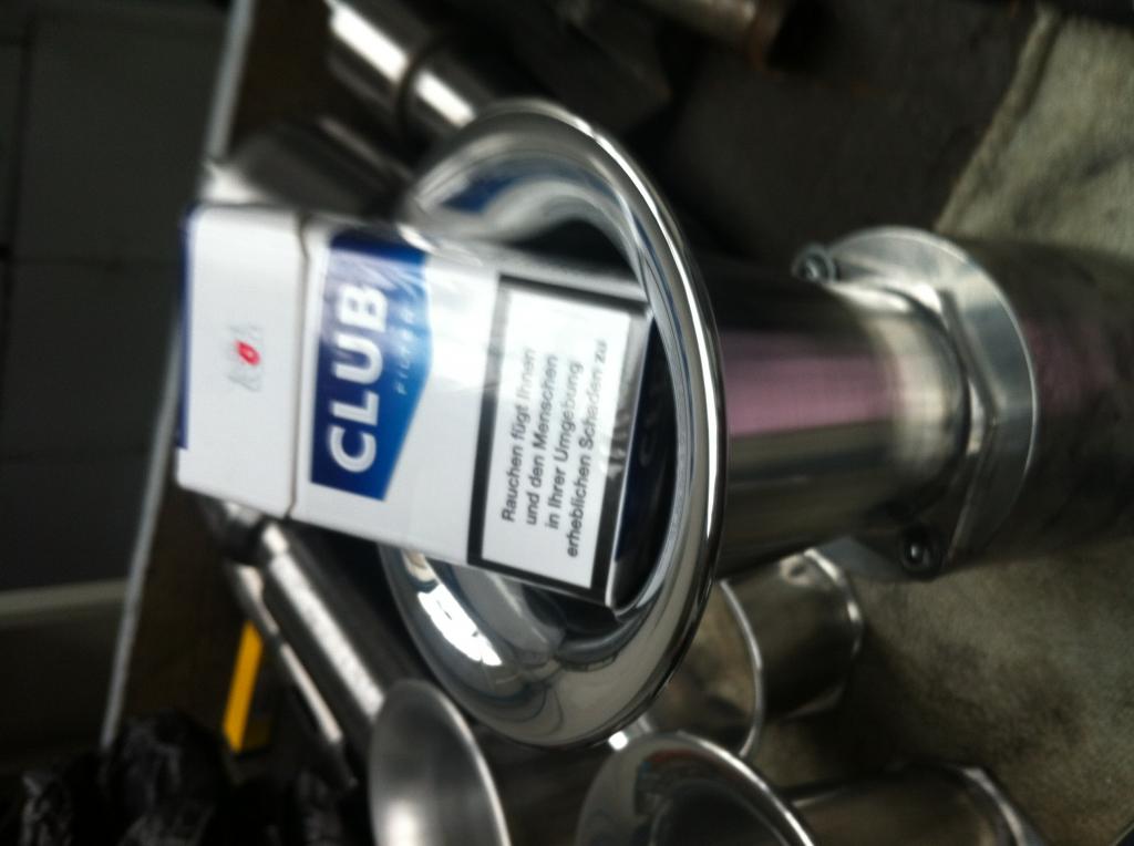

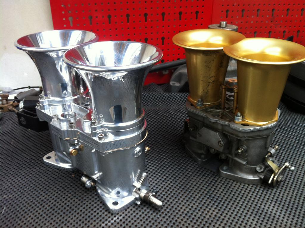

Poloeins hat geschrieben:Da müssen ja noch richtige Trichter drauf!!!
http://www.cbperformance.com/v/vspfiles ... 6377-2.jpg
Das sind Trichter... rechts Marke Eigenbau! :music-rockout:
Tolles Projekt
MFG Manne
