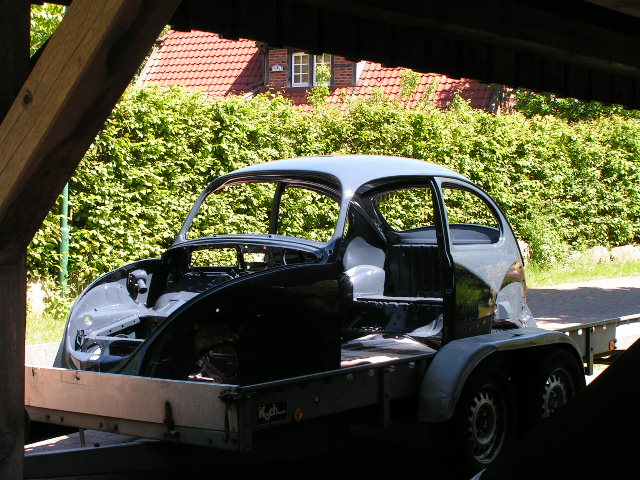

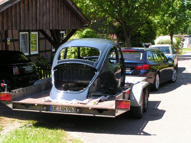

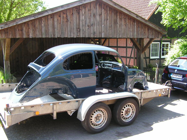

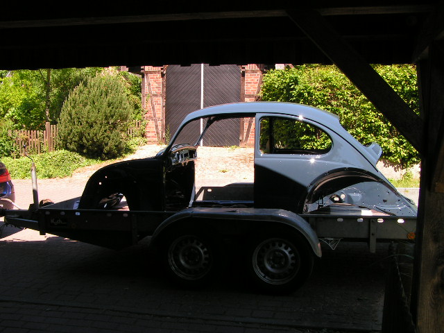

Endlich zu Hause !
Je nach Lichteinfall sieht er mehr blau oder mehr grau aus . Am Wochenende kommt das Häuschen auf das Chassis .
Sven
