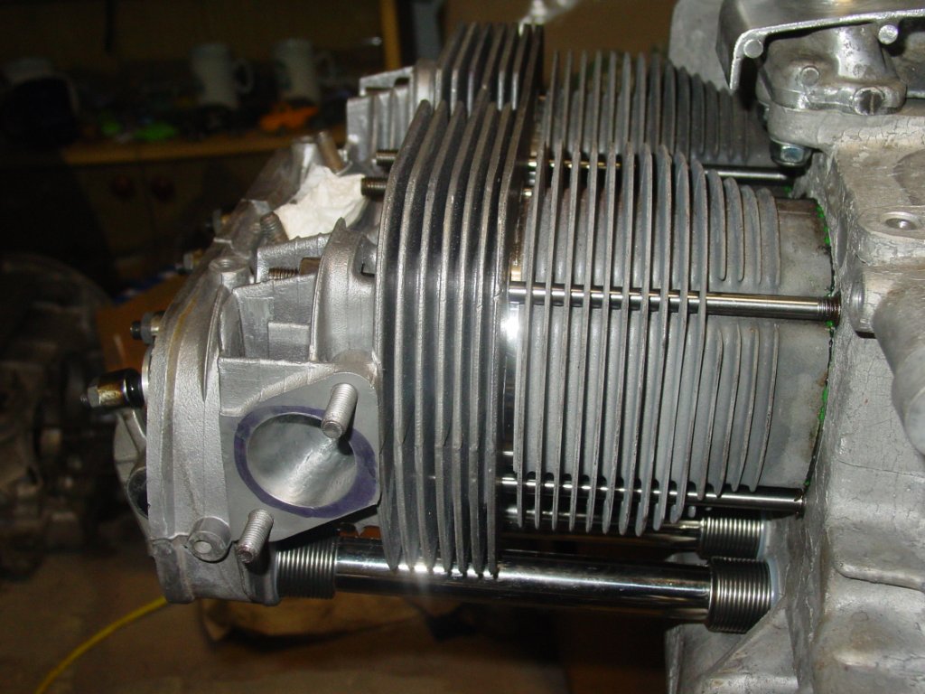

Die 070er/CT-Köpfe haben lediglich eine Kühlrippe unten weniger als die üblichen Typ1-2-3-Serienköpfe. Für eine vernünftige Brennraumform bei erhöhter Verdichtung und vergrößerter Bohrung sollten die Köpfe eh tiefer gestochen werden, wofür etliche Tuner bei den Typ1-2-3-Köpfen die untere Kühlrippe ganz oder teilweise abfräsen. Das ist bei den 070ern nicht notwendig. Anbei ein Bild 2mm tiefer gestochener 070er auf 90er Nikasil-Zylindern. Da ist der Abstand der Kühlrippen schön zu sehen.
Die 070er haben Aufnahmen für 35,6/32mm Ventile und Langgewinde-Zündkerzen, einen hervorragenden (Druck-)Guß, sehr gut geformte und recht glatte Kanäle und ausgezeichnete durchgängige Verrippung, was bei anderen Köpfen erst in mühseliger Kleinarbeit hergestellt werden muß. Als einziges Manko könnte man die 9mm-Auslassventilschäfte sehen, die aber die Verwendung natriumgefüllter Ventile ermöglichen.
Bei den üblichen 90er/90,5er/92er Zylindern ist noch Fleisch um die Zylinderaufnahme, 94er habe ich noch nicht probiert.

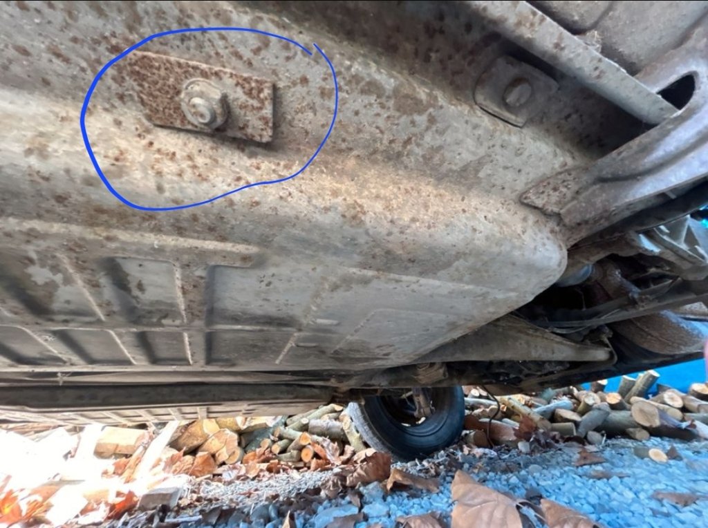

Meike Bodenplatte hat jeweils rechts und links 2 Löcher, deren Funktionen ich nicht zuordnen kann. Im Netz bin ich nun auf ein Foto gestoßen, was an der Stelle jeweils eine Schraubverbindung zeigt. Mit fehlt jedoch ein Bild vom Innenraum.
Hat wer eine Idee, wofür?
In meinem Fall ist die Bodengruppe Juni '65.
Danke und Gruß Jan
Beiträge: 3474
Sieht nach Gurtaufnahme aus.
