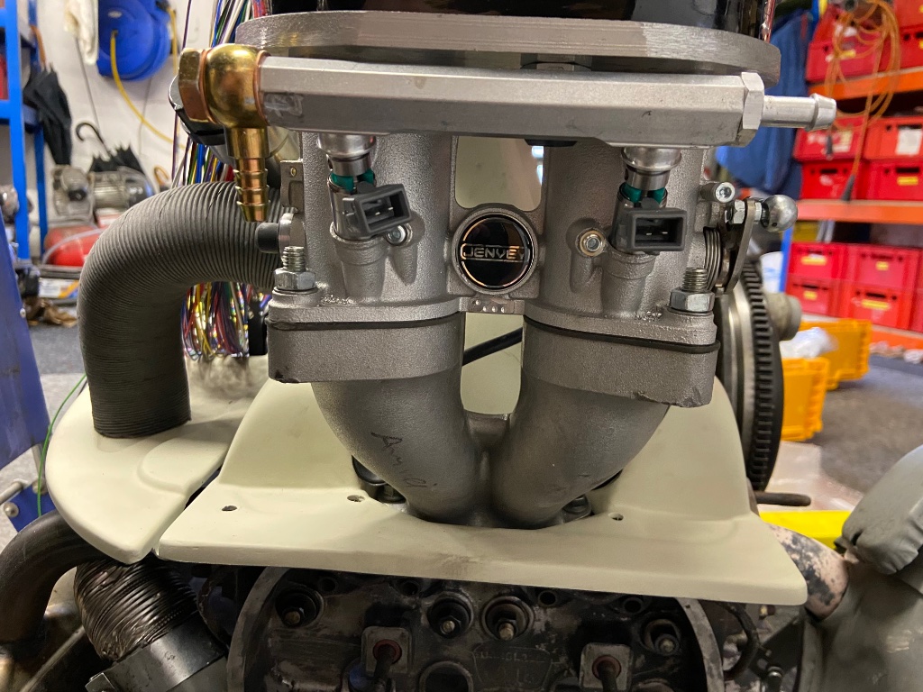

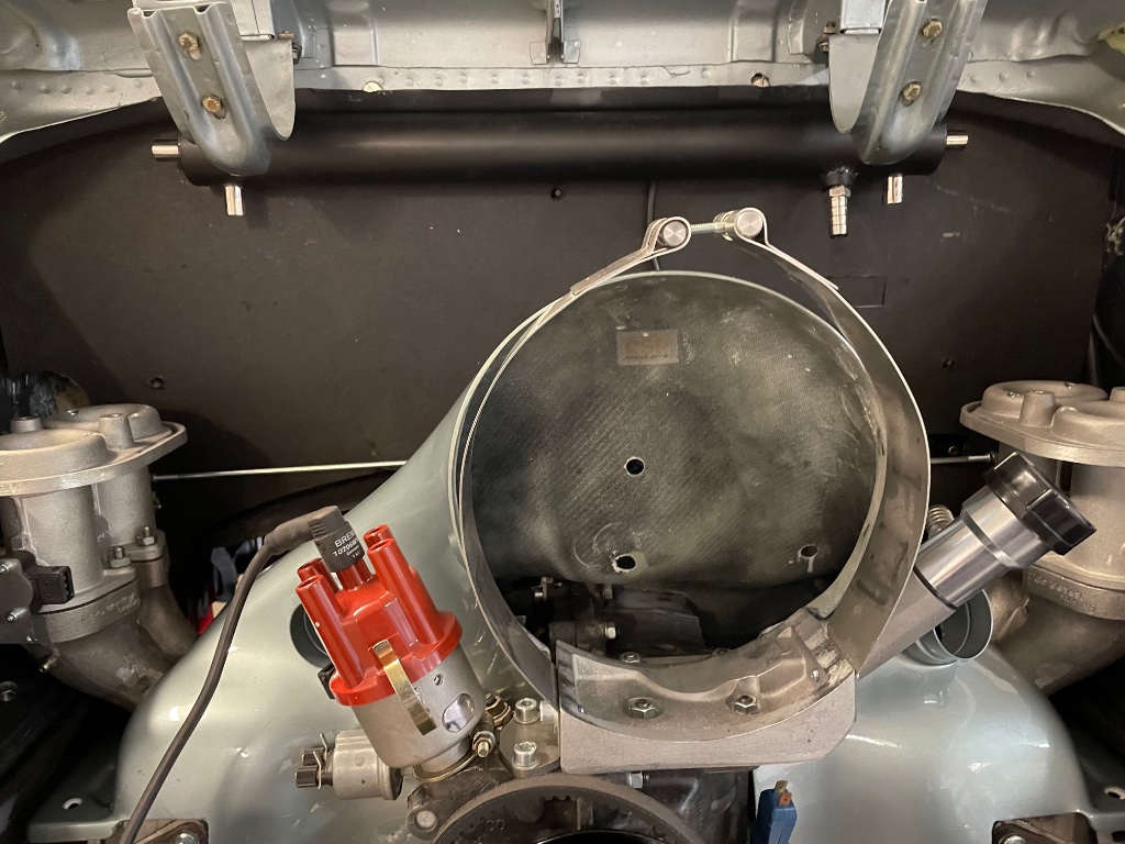

Ich brauche noch Tipps zum Thema Gehäuseentlüftung. Zuletzt hatte ich einfach nur einen Schlauch direkt am Luftfilterkasten. Kann mir jemand sagen ob hinter dem Zentralluftfilter noch genügend Platz für eine solche Box vorhanden ist?
Wohin führt ihr das abgeschiedene Öl zurück in den Motor?

marcel_002 hat geschrieben: ↑Sa 4. Feb 2023, 22:52 . Kann mir jemand sagen ob hinter dem Zentralluftfilter noch genügend Platz für eine solche Box vorhanden ist?
Warte ab bis der Motor drin ist, Bein Typ 1 wird es sehr eng

Ich habe mir das Teil von VS geholt... das wird an den Haltern der Heckklappe verschraubt bzw. es gibt andere Zwischenplatten und passt perfekt. Muss nix gebohrt werden. Eine normale Box wird einfach zu eng..

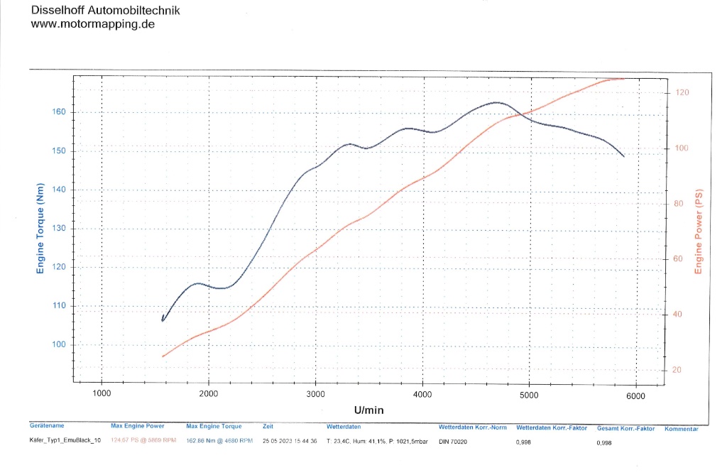

Es hat etwas länger gedauert als erwartet aber mit dem Ergebnis bin ich sehr zufrieden.

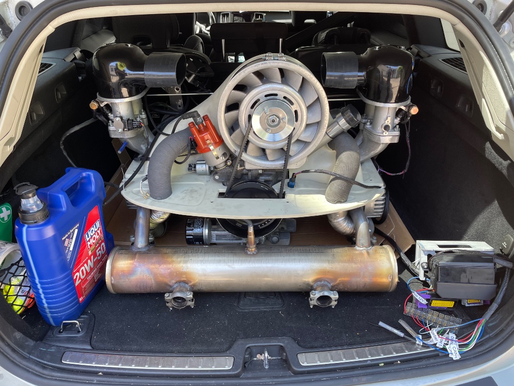

Gestern habe ich den Motor beim Frank abholen dürfen und gleich die Anbauteile zum Lackieren demontiert. Sobald wir aus dem Urlaub zurück sind wird er endlich eingepflanzt.

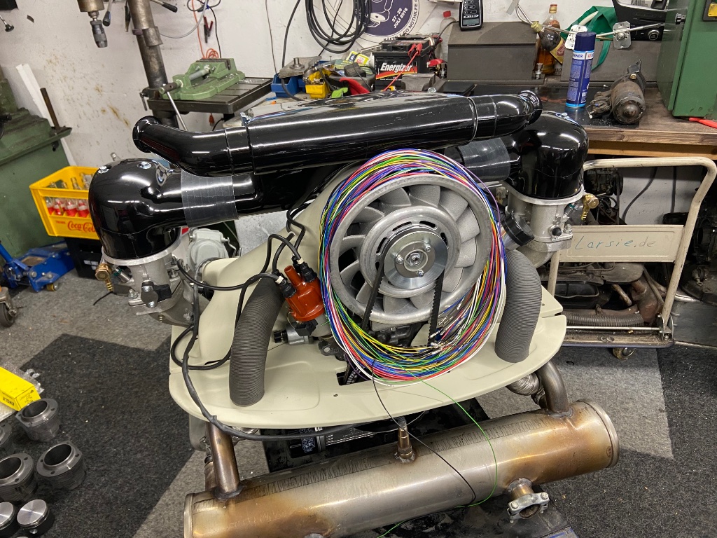

Bei der Abstimmung hat es so einige Schwierigkeiten gegeben, weshalb das Ganze auch etwas länger gedauert. Erst wollte er mit der Golf Zündspule in Kombination mit der EMU Black nicht zünden, geholfen hat hier ein pull down Widerstand am Eingang der Spule. Bei der Classic funktioniert das komischerweise auch ohne. Im weiteren Verlauf gab es dann Schwierigkeiten mit der Triggerung über den Zündverteiler. Im warmen Zustand wollte der Motor nicht sauber anspringen. Die EMU ist jetzt so programmiert, dass sie beim starten erst mit Verzögerung ins Kennfeld geht womit das Problem eliminiert ist.
Beeindruckend finde ich, dass der Motor mit dem seriennahen und günstige high Flow Auspuff von CSP mit den 35mm Heizbirnen die 125Ps drückt.
Ich bin gespannt was der Unterschied zur Super Competition sein wird, wenn ich die nochmal drunter Schraube.

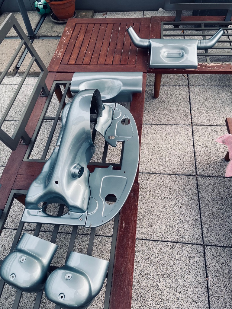

Terassenlackierung in Wagenfarbe ist schon mal fertig :laughing-rofl:
Ich muss sagen, dass ließ sich wirklich gut verarbeiten.

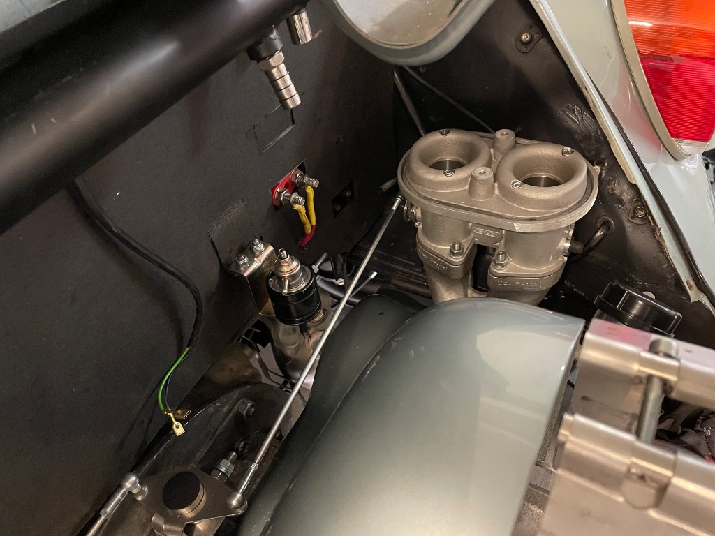

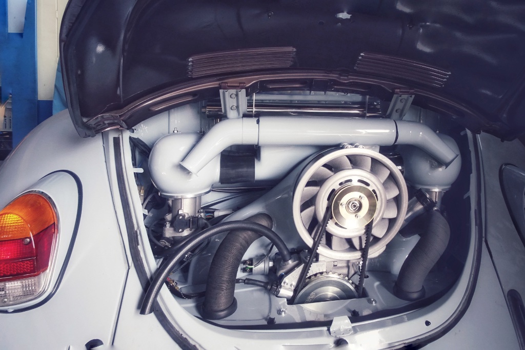

Es geht doch ganz schön eng zu mir der Zentralluftfilteranlage. Da müssen die Positionen für Benzindruckregler und Zündspule wohl überlegt sein. Gehäuselüftung sitzt auch wo sie soll.

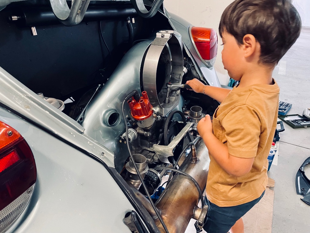

Ich hatte heute etwas Hilfe beim Schrauben. Naja zumindest zeigt er mal Interesse. Da Opfer ich dann gerne etwas meiner wenigen Zeit um Ihm das Schrauben näher zu bringen.
