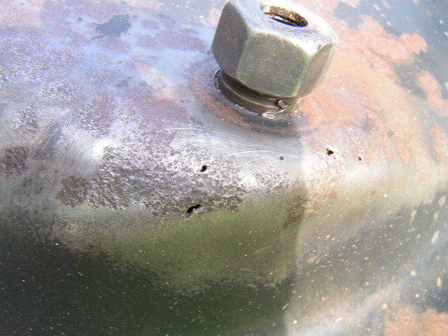

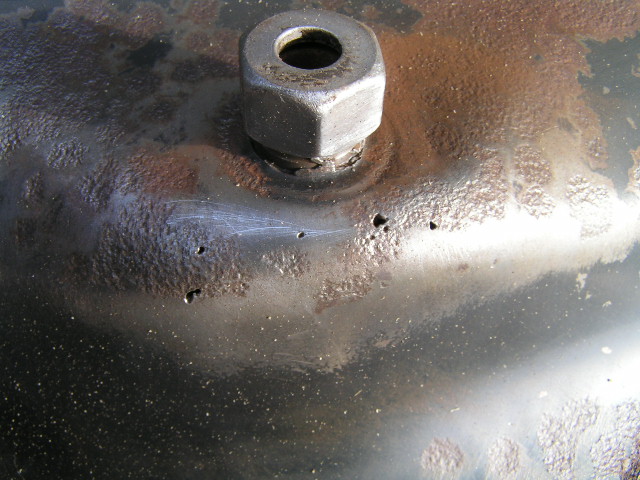

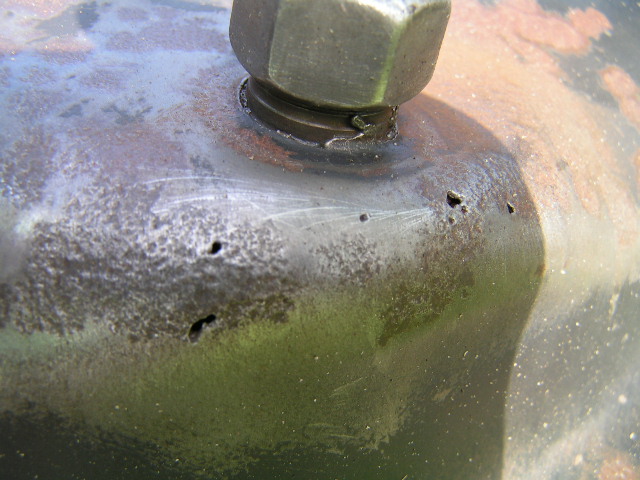

ich brauch mal dringend euren Rat : kann man diesen Tank noch retten ? Da sind diese kleinen Löcher unten am Auslauf . Innen ist alles gut , Kann man die Löcher zuschweissen , oder löten ?
:text-thankyouyellow: und Gruß
Sven
Beiträge: 6696
Re: 1300´er Restauration
so wie es aussen herum aus sieht wirst du demnächst noch mehr Löcher stopfen dürfen, das wäre mir zu Riskant, ausser du verbaust gleich eine Löschanlage und machst ne gute Haftpflicht zwecks Beseitigung des Flurschadens.
wenn löten, dann großflächig heraus trennen des Rostnestes oder eben einen neuen/guten Tank einbauen
das beim Reparieren Explosionsgefahr herrscht ist hoffentlich klar :character-oldtimer:
Vermutlich ist es preiswerter und schneller einen neuen Tank über CSP usw. zu bekommen. Der Hans Müller-Daum hatte mal Tanks instandgesetzt und verzinken lassen. Soweit ich weiß, hat er solche Löcher mit Hilfe der Verzinkung dicht bekommen. Falls Du deinen Tank retten möchtest, oder einen auf Halde legen willst. Mail ihm mal. Die Bilder sind ja deutlich genug.

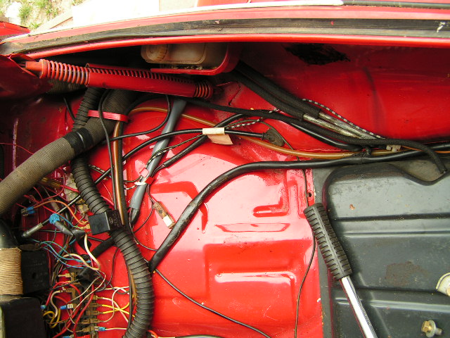

Ich hab da noch mal eine Frage :mein alter Tank hatte auf der Fahrerseite noch einen Abgang , hier zu sehen :
Wo geht der Schlauch hin , bzw. wofür ist der gut ? Der neue Tank hat das nicht . War das für eine Standheizung ?
Sven
Beiträge: 6696
ich kenne das nur an der Ecke darüber, das ist dann zum "Entlüften" des Tank's damit sich darin kein Über/Unterdruck aufbauen kann. Oberhalb das Frischluftkastens geh eine Verbindungsleitung vom Benzin-Einfüllstutzen nach rechts und verbindet beide. Eine weitere Leitung geh von der Verbindungsleitung entlang der Bremsleitung unter den Tank ins Freie. Dass hätte dann auch den Vorteil wenn sich dein Käfer überschlägt läuft kein Sprit ins Freie (so die Theorie).
Es gibt wohl unterschiedliche Ausführungen, im Prinzip sollten alle auf das selbe hinaus laufen *also ohne Gewähr*
