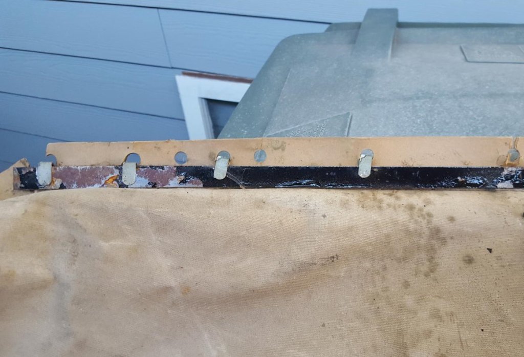

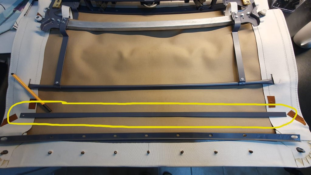

Servus in die Runde,
mir bleibt am Faltdach irgendwie eine Leiste über, wo ich nicht weiß wo die hinkommt oder ob die überhaupt dazugehört. Ist die gelb eingekreise Metallleiste, hat auf einer Seite ein Bohrung.
Könnt Ihr mir bitte sagen ob die dazugehört und wenn ja, wo die genau dann hinkommt?
Danke und Gruß Michl
- Dach.jpg (89.74 KiB) 19296 mal betrachtet

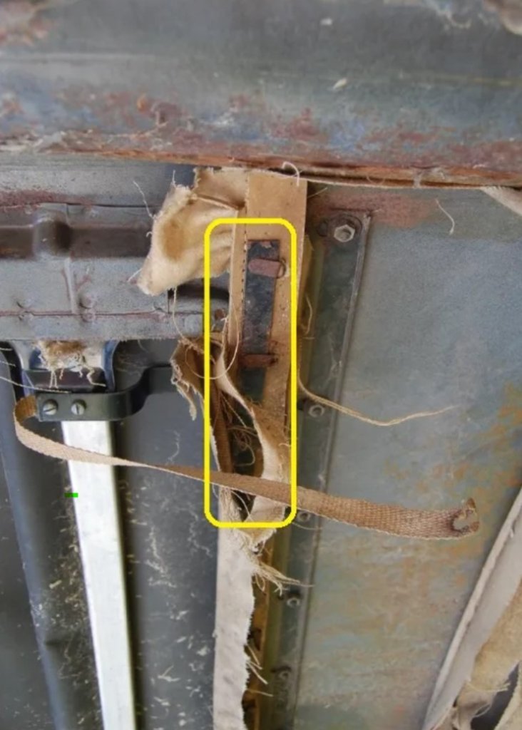

von TimTimTim
Michl hat geschrieben: ↑Sa 18. Mär 2023, 19:45
Schön, dass Dein Faltdach und die Teile noch so vollständig sind.
Zweck des Blechstreifens: Den Himmel-Pappstreifen am Faltdachende stabilisieren.
Da dieser immer auf Spannung ist und die Klammern den Streifen nur alle x cm fixieren neigt der Pappstreifen sonst über die Jahre zum Durchhängen.
Der Blechstreifen wird mit in die Klammern eingeklemmt.
Wenn alles montiert ist, sitzt er unter dem Pappstreifen und stützt diesen gegen Spannung und Schwerkraft ab, Du könntest ihn dann durch den Himmelstoff erfühlen.
Zu den hinteren Seitenfenstern hin hilft er, den Pappstreifen ein wenig zu modellieren/formen, da dessen Verlauf ja dort nach oben abknickt. So kann man den Spalt ein wenig minimieren zu den Himmelstreifen zwischen Faltdach und Dachholmen.
Die Bilder hatte ich mal aus dem Netz gespeichert, zeigen die Lage ganz gut:
- Blechleiste_1.jpg (104.82 KiB) 19017 mal betrachtet
- Blechleiste_2.jpg (96.39 KiB) 19017 mal betrachtet
Die eine Bohrung hat für die Montage keine Relevanz. Schätze mal, dass dadurch der Streifen beim Lackieren gehalten wurde
