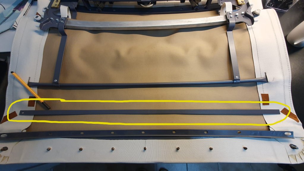

Servus in die Runde,
mir bleibt am Faltdach irgendwie eine Leiste über, wo ich nicht weiß wo die hinkommt oder ob die überhaupt dazugehört. Ist die gelb eingekreise Metallleiste, hat auf einer Seite ein Bohrung.
Könnt Ihr mir bitte sagen ob die dazugehört und wenn ja, wo die genau dann hinkommt?
Danke und Gruß Michl
Moin Michl,
Bei meinem Faltdach hab ich diese Leiste nicht. Habe eins von einem 61er verbaut.
Gruß Wolfgang
Gruß Wolfgang

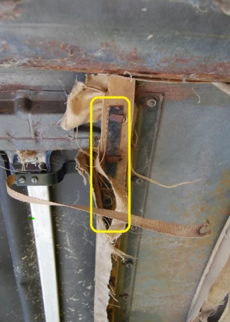

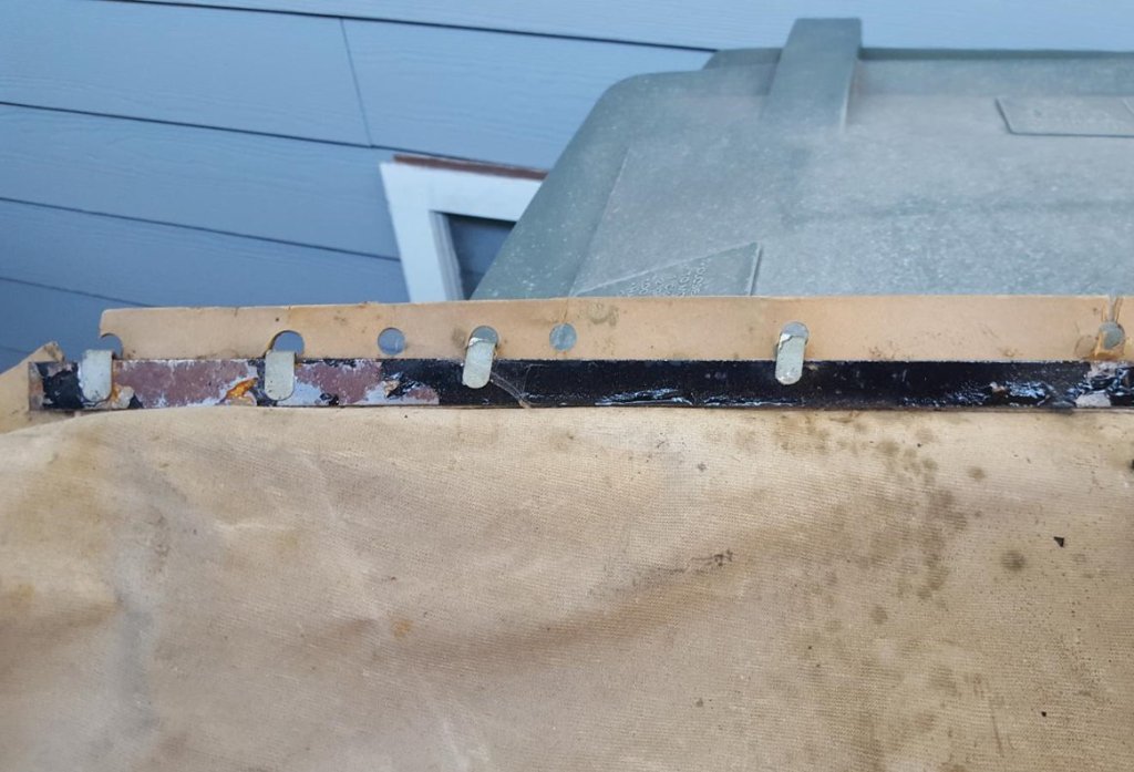

Schön, dass Dein Faltdach und die Teile noch so vollständig sind.Michl hat geschrieben: ↑Sa 18. Mär 2023, 19:45 mir bleibt am Faltdach irgendwie eine Leiste über, wo ich nicht weiß wo die hinkommt oder ob die überhaupt dazugehört. Ist die gelb eingekreise Metallleiste, hat auf einer Seite ein Bohrung.
Zweck des Blechstreifens: Den Himmel-Pappstreifen am Faltdachende stabilisieren.
Da dieser immer auf Spannung ist und die Klammern den Streifen nur alle x cm fixieren neigt der Pappstreifen sonst über die Jahre zum Durchhängen.
Der Blechstreifen wird mit in die Klammern eingeklemmt.
Wenn alles montiert ist, sitzt er unter dem Pappstreifen und stützt diesen gegen Spannung und Schwerkraft ab, Du könntest ihn dann durch den Himmelstoff erfühlen.
Zu den hinteren Seitenfenstern hin hilft er, den Pappstreifen ein wenig zu modellieren/formen, da dessen Verlauf ja dort nach oben abknickt. So kann man den Spalt ein wenig minimieren zu den Himmelstreifen zwischen Faltdach und Dachholmen.
Die Bilder hatte ich mal aus dem Netz gespeichert, zeigen die Lage ganz gut:
Die eine Bohrung hat für die Montage keine Relevanz. Schätze mal, dass dadurch der Streifen beim Lackieren gehalten wurde

Hallo TimTimTim und Wolfgang, vielen Dank für die Rückinfos, dann weiß ich jetzt wo es hingehört !! Das hat geholfen !!!!

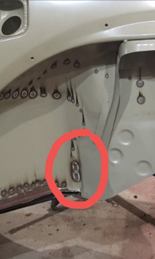

War gerade beim Karosseriebauer die 1302 Cabrio Karosse eines Bekannten begutachten bevor die jetzt zum Lackierer gehen soll....
- Zwei Fragen - Kofferraumhaube - sind beide Federn an den Scharnieren seitlich Ausgebogen und müssen noch erneuert werden. Finde ich in den einschlägigen Shops aber auf die schnelle nicht - immer nur als Alternative Gasdruckdämpfer. Kann man kaufen oder lieber Finger weg und bei eBay gebrauchte suchen?
- Am Seitenteil sind unten zwei Langlöcher - bei meinem 1303 habe ich da damals zur Spritschutzwand durchgeschweißt - bei ihm ist das jetzt aber ca. 10mm Abstand dahinter - lässt sich also nicht verschweißen?
Löcher verschweißen oder offen lassen?
