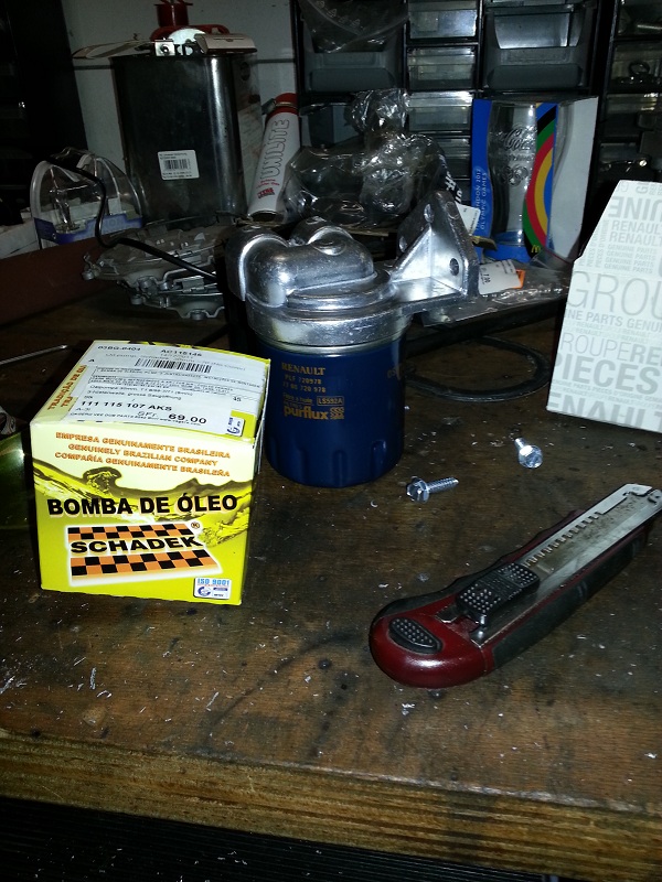

War eben schnell einkaufen:
es hat gegeben eine neue 30er ölpumpe, eine ölfilterplatte,ölregel kolben und ein öldruckgeber
bilder
und ja das ist ein kofferraum vom einem renault megane
mfg lukas :1200cc: :ch:
Re: Der 1200er Levinski Motor
Verfasst: Sa 10. Nov 2012, 18:12
von BadWally
Kumpel, dus hast eine Bombe gekauft! :o :lol:
Spass beiseite, gut um Sachen aus zu schliessen! :handgestures-thumbupright:

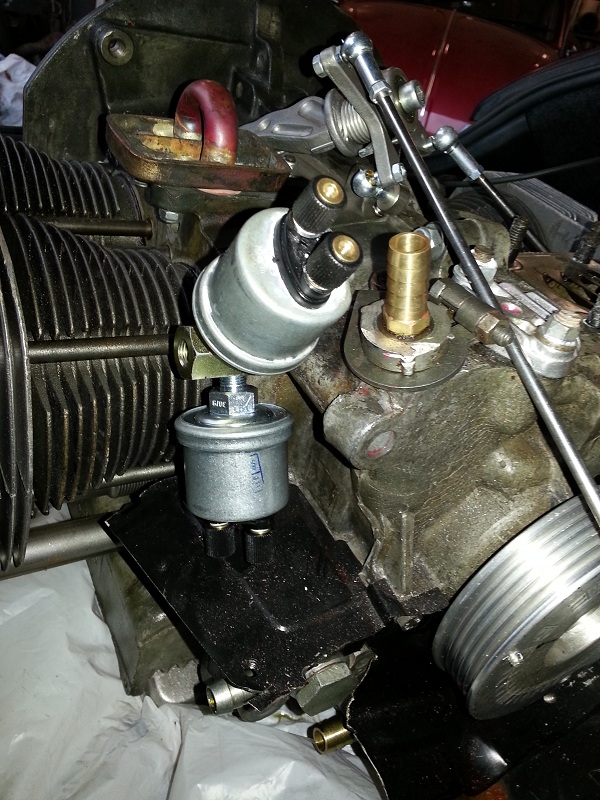

Schwung ist bei mir danke an lars fürs abholen und in die ch bringen
Heute nur die sensor position festgelegt.
und ich wollte noch das heck blech schraubbar machen aber mein vorbesitzer hat es durch geschweist :angry-fire: :angry-cussingblack:

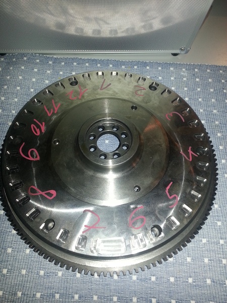

kurzes update für die, dies interessiert:
Schwungrad ist wieder vom Armin zurück - das Trägersystem ist draufgefräst und sieht gut aus
hatte beim Abholen noch ein nettes Gespräch mit Armin
Die Köpfe sind wieder bei Lars zum Überprüfen
Kabelbaum ist vom Käfer getrennt
habe ihn mit den Köpfen zu Lars gebracht
kriege nun von Lars einen neuen Kabelbaum :mrgreen: :mrgreen: !!!!

noch ein bild vom gefrästen Schwungrad
Verfasst: Mo 24. Dez 2012, 11:13
von Kipphebelpolierer
:o was für ein Aufwand, aber es sieht einfach nur geil aus. Man sollte einen Challange-Sonderpreis für so was bekommen. Mach weiter so. :music-rockout:
Verfasst: Mo 24. Dez 2012, 12:47
von BadWally
Sehr schön! Das wird vieeeel stabiler sein als die vorherige Lösung :handgestures-thumbupright:
