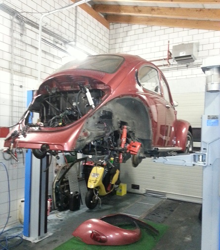

Heute nur die sensor position festgelegt.
und ich wollte noch das heck blech schraubbar machen aber mein vorbesitzer hat es durch geschweist :angry-fire: :angry-cussingblack:
mfg lukas :1200cc: :ch:
