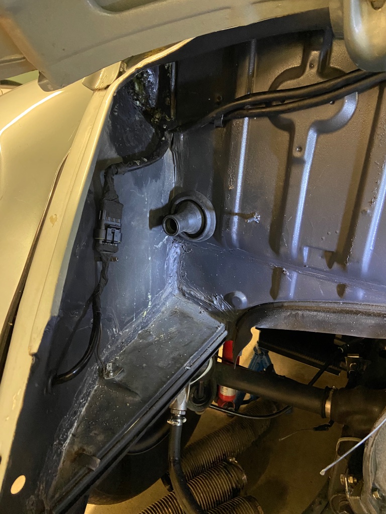

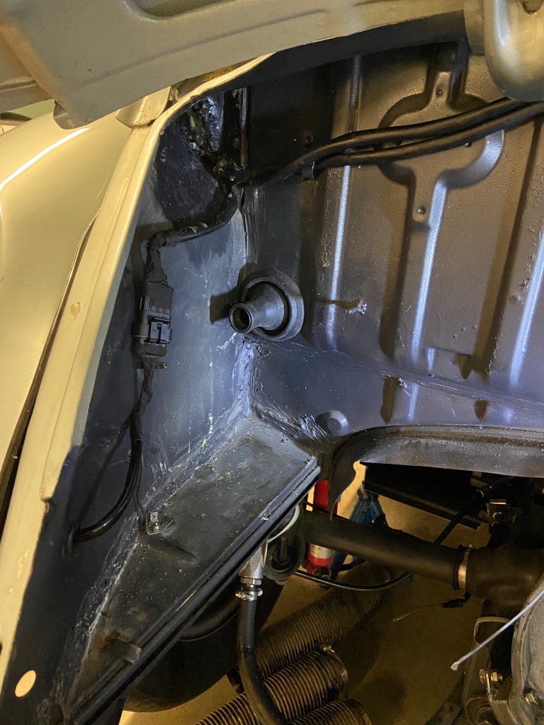

Ich habe die Position der Heizungsanschlüsse dann doch nochmal verändert. So gefällt es mir besser. Lack kommt erst drauf wenn alles fertig ist. Die Anschlüsse habe ich mit 5 Minuten Epoxy eingeklebt und dann mit Glasfaserspachtel aufgefüllt. Die Anschlüsse halten jedenfalls bombig.

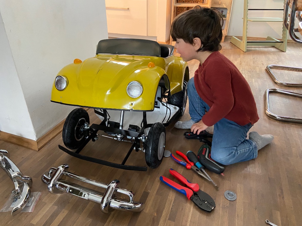

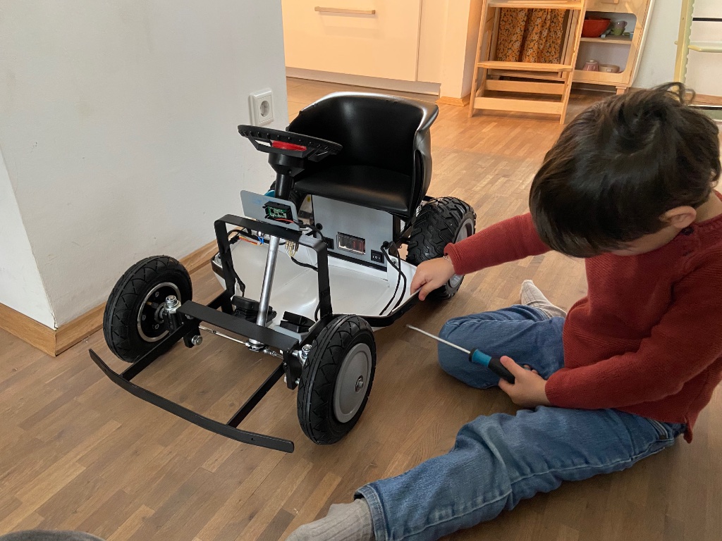

Hier ein kleines Update. Ziel ist bis zur Ausfahrt AirMighty Cruise nach Ninove fertig zu werden. Wenn ich überlege wie die vergangenen Wochen vorbei geflogen sind wird das ganz schön sportlich.

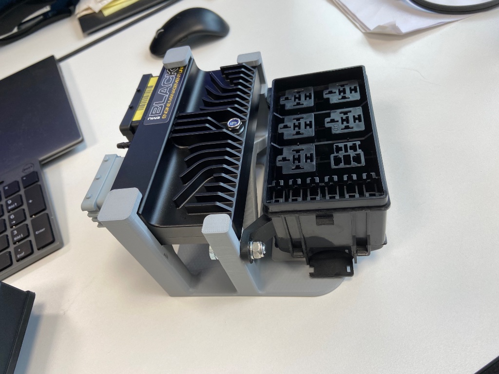

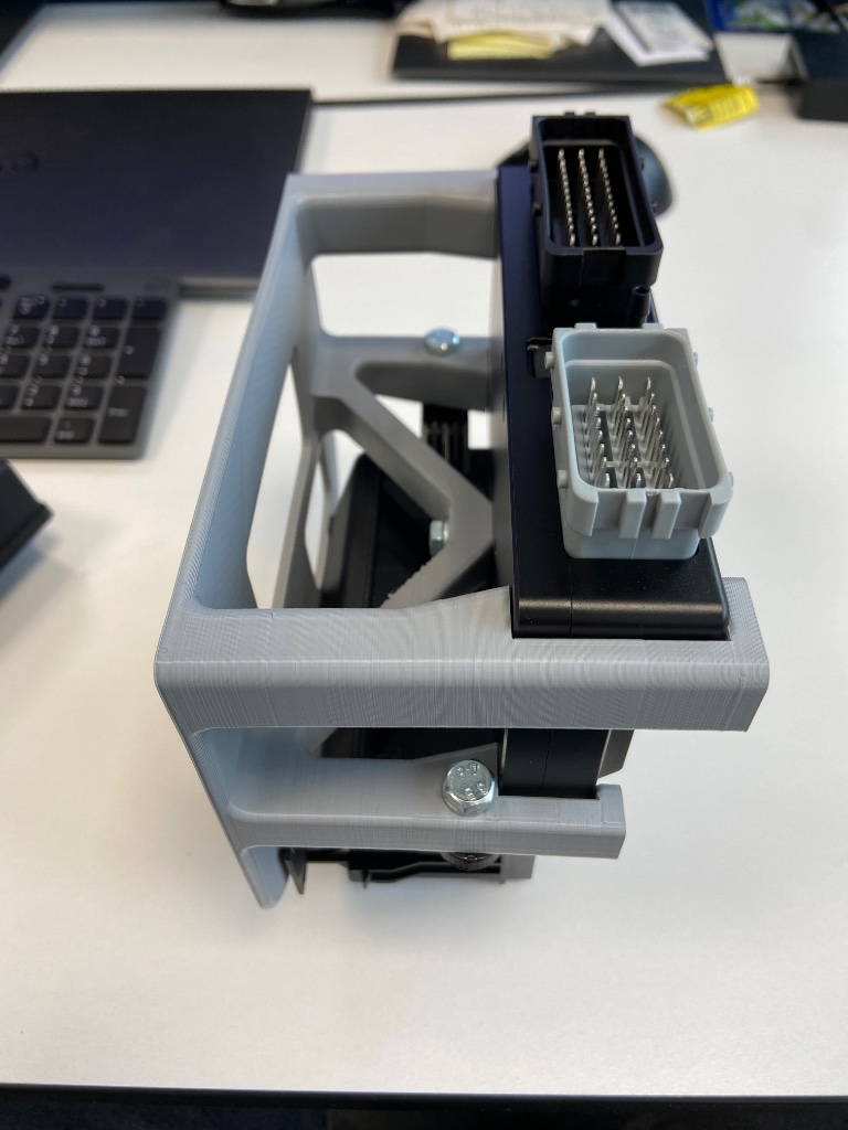

Da auch die neuen Dosen und die 40er Trägerplatten von Markus auf dem Weg zu mir sind kann es in Kürze mit dem Bau des Kabelbaumes losgehen. Das Steuergerät und der zusätzliche Sicherungskasten kommen unter die Rücksitzbank. Den Bau des Kabelbaums lasse ich von Lars machen, da mir die Zeit dazu fehlt und Lars schon den ein oder anderen Kabelbaum gefertigt hat und mit Sicherheit etwas abliefert was auch direkt funktioniert.

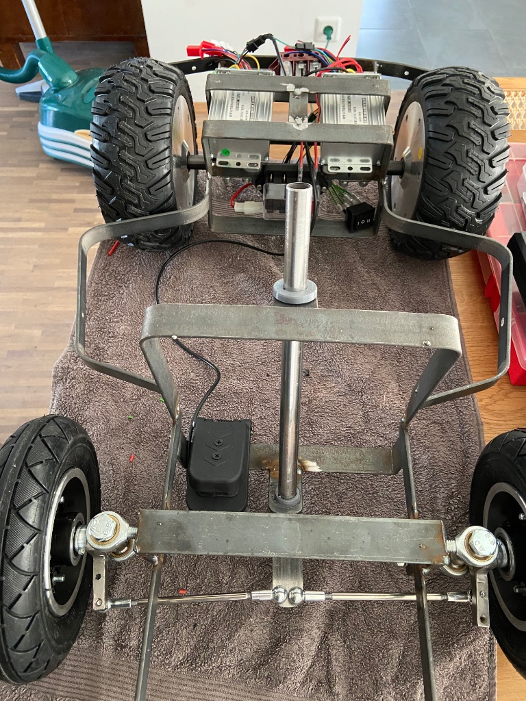

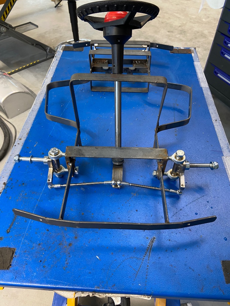

Zwischendurch habe ich noch für meinem Dreijährigen ein kleines Elektroauto gebaut. So langweilt er sich auf künftigen Treffen nicht so sehr :music-rockout:

:up: Ich nehme an Ihr habt nicht so hochwertige Möbel, oder? :mrgreen:

Das ist ja cool!

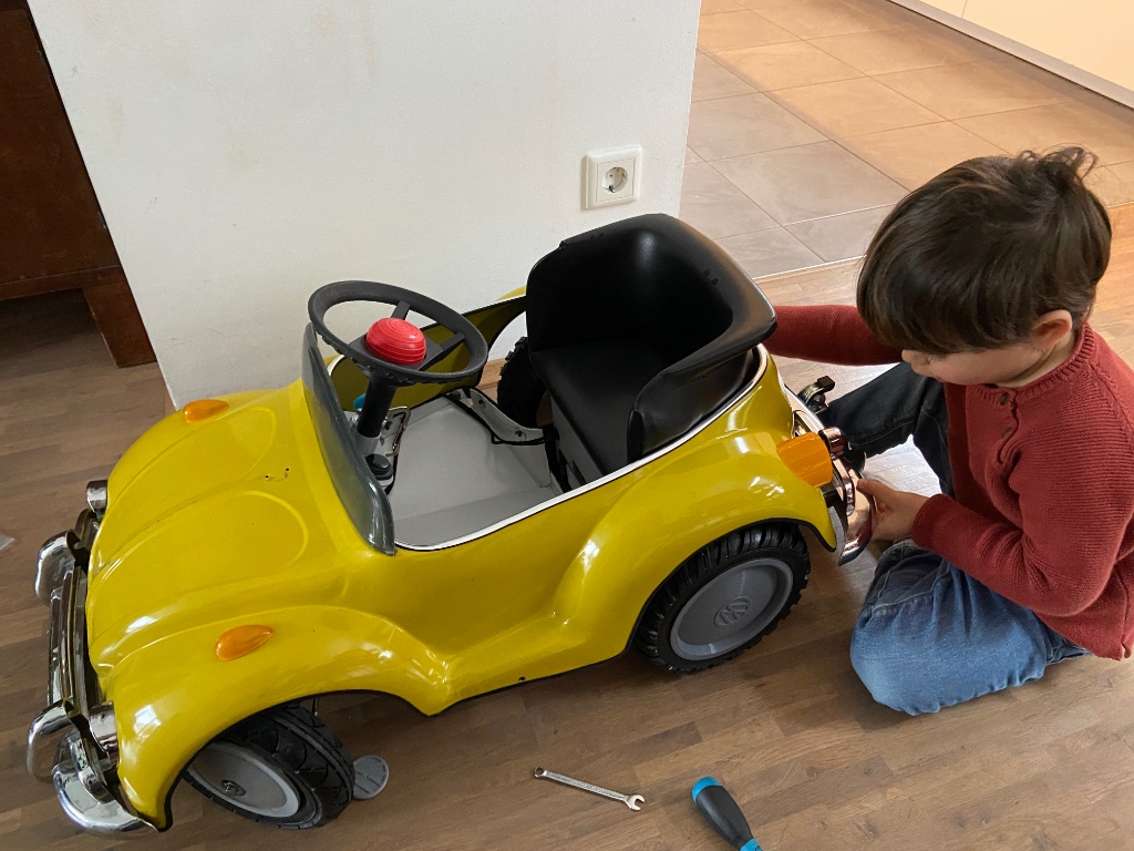

Wo stammt denn die Karo her?

Das Spenderfahrzeug ist ein Käfer Tretauto von Young Master welches in den 80er und 90er Jahren in den USA vertrieben wurde. Die Karosserie ist aus Stahlblech. Ich habe das Glück gehabt eines der wenigen die sich nach Deutschland verirrt haben bei Kleinanzeigen zu finden. Ich habe dann ein komplett neues Fahrgestell mit Elektroantrieb dafür gebaut.
Natürlich habe ich es mit dem Antrieb etwas übertrieben. Das Teil hat 700W und hebt die Vorderräder wenn er voll durchtritt. Er darf jetzt nur noch draußen fahren und ich habe das Gaspedal erstmal mit einer Schraube begrenzt.

Ja klar, selber kann der Käfer nicht genug Leistung haben und dem aufstrebendem Jungtalent wird der Hahn zugedreht. Schäm Dich! :mrgreen:

Das 50er Loch tut weh, war aber leider nötig.
Das Steuergerät und der Sicherungskasten kommen unter die Rückbank. Dafür habe ich einen Halter Konstruiert, den ich auf die Bodenplatte klebe.
