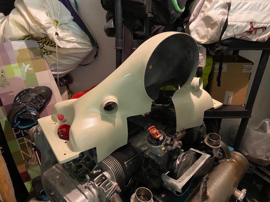

Beitrag von marcel_002 »

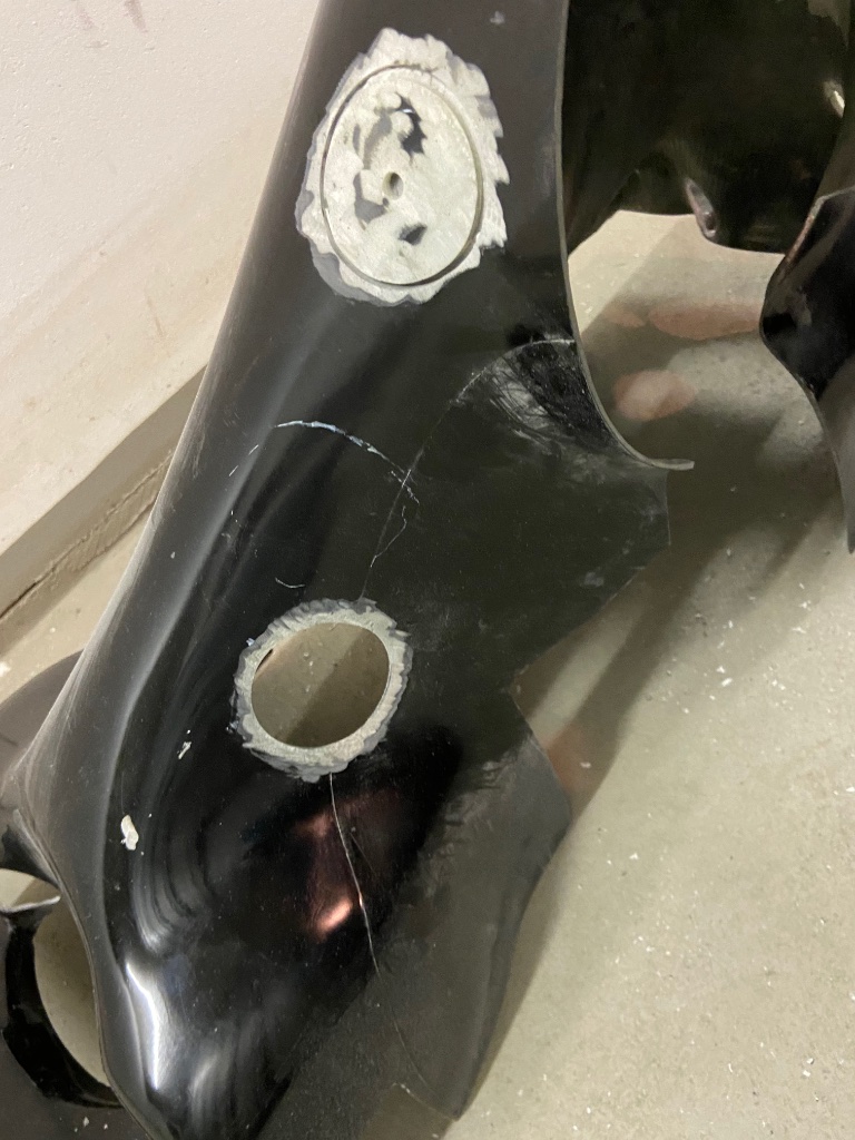

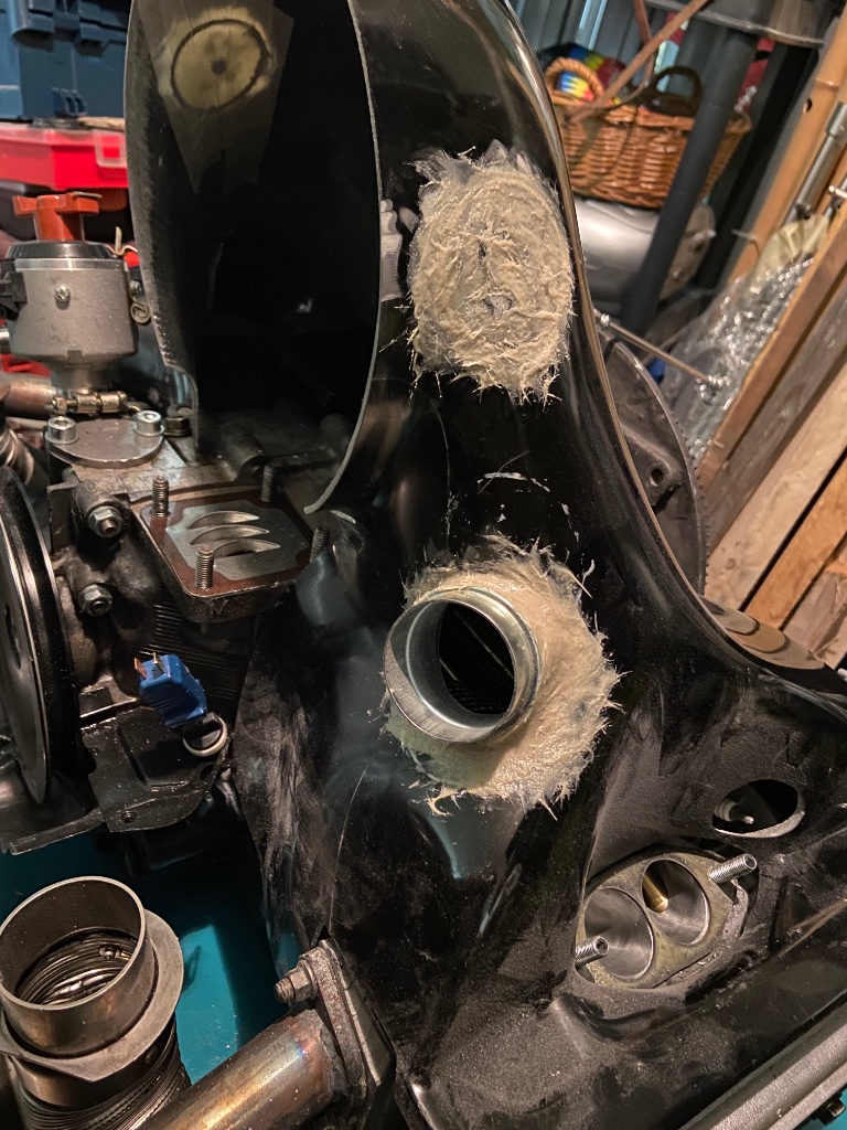

Ich habe die Position der Heizungsanschlüsse dann doch nochmal verändert. So gefällt es mir besser. Lack kommt erst drauf wenn alles fertig ist. Die Anschlüsse habe ich mit 5 Minuten Epoxy eingeklebt und dann mit Glasfaserspachtel aufgefüllt. Die Anschlüsse halten jedenfalls bombig.

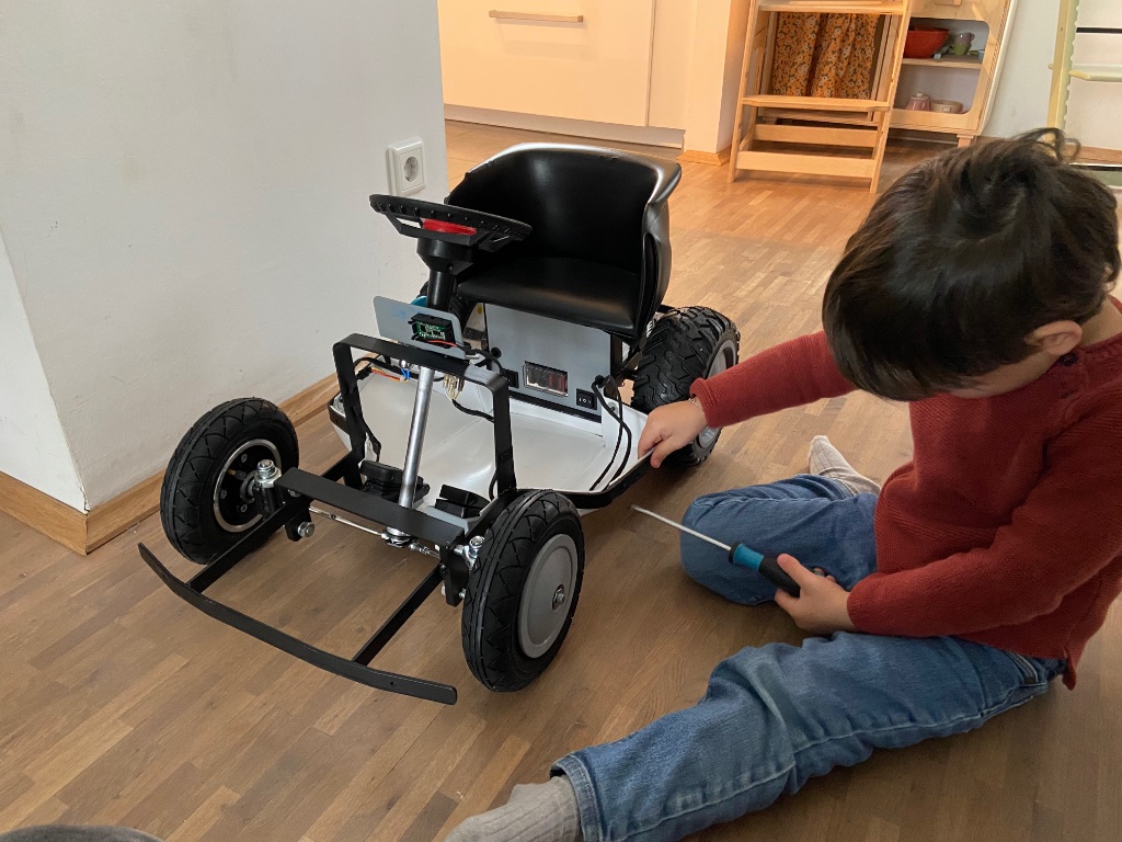

Hier ein kleines Update. Ziel ist bis zur Ausfahrt AirMighty Cruise nach Ninove fertig zu werden. Wenn ich überlege wie die vergangenen Wochen vorbei geflogen sind wird das ganz schön sportlich.
Leider mussten wir beim Abziehen der Köpfe feststellen, dass die Zylinder sich gut 5/10 in die Köpfe gefressen haben. Vermutlich ist die Uhrsache eine Überhitzung nach einer längeren Vollgasfahrt :roll:
Um dem entgegenzuwirken baue ich mit neuen Zylindern auf 1835 Dickwand um. Das Porschegebläse sollte aber ebenfalls Abhilfe schaffen.
Da auch die neuen Dosen und die 40er Trägerplatten von Markus auf dem Weg zu mir sind kann es in Kürze mit dem Bau des Kabelbaumes losgehen. Das Steuergerät und der zusätzliche Sicherungskasten kommen unter die Rücksitzbank. Den Bau des Kabelbaums lasse ich von Lars machen, da mir die Zeit dazu fehlt und Lars schon den ein oder anderen Kabelbaum gefertigt hat und mit Sicherheit etwas abliefert was auch direkt funktioniert.

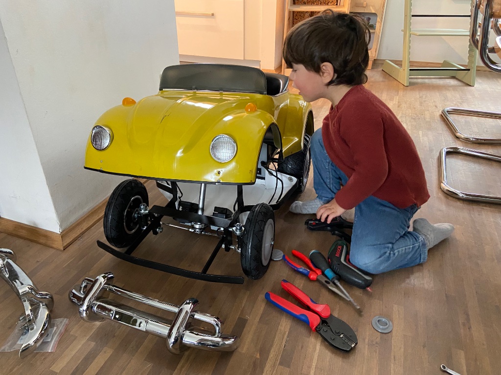

Zwischendurch habe ich noch für meinem Dreijährigen ein kleines Elektroauto gebaut. So langweilt er sich auf künftigen Treffen nicht so sehr :music-rockout:
Re: Resto 1200 Käfer 1983, der Eisblaue wird jetzt schneller
:up: Ich nehme an Ihr habt nicht so hochwertige Möbel, oder? :mrgreen:

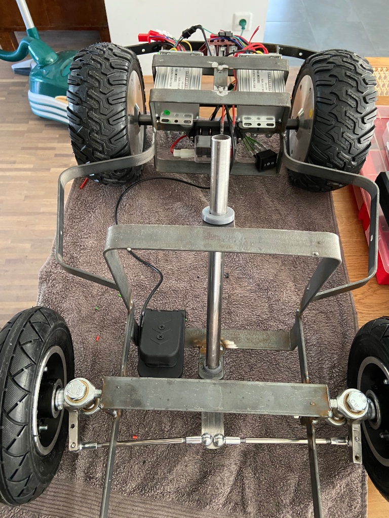

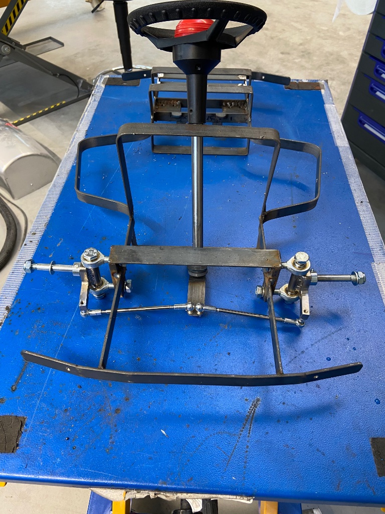

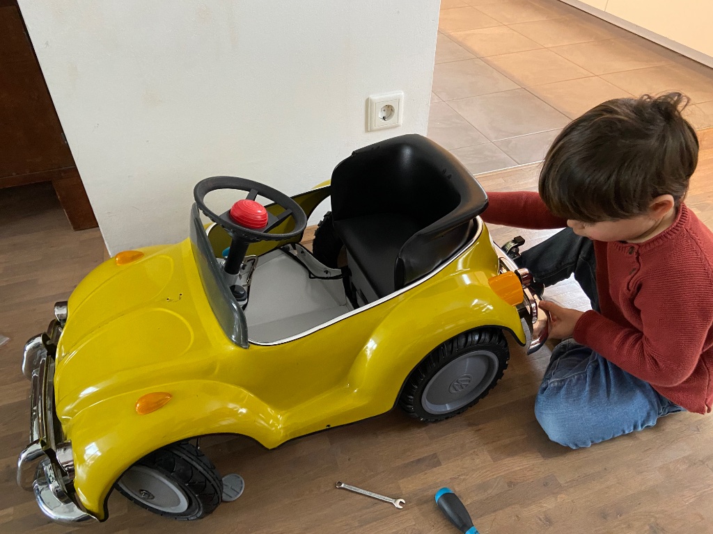

marcel_002
Beiträge: 330
Wohnort: Mettmann
Das Spenderfahrzeug ist ein Käfer Tretauto von Young Master welches in den 80er und 90er Jahren in den USA vertrieben wurde. Die Karosserie ist aus Stahlblech. Ich habe das Glück gehabt eines der wenigen die sich nach Deutschland verirrt haben bei Kleinanzeigen zu finden. Ich habe dann ein komplett neues Fahrgestell mit Elektroantrieb dafür gebaut.
Natürlich habe ich es mit dem Antrieb etwas übertrieben. Das Teil hat 700W und hebt die Vorderräder wenn er voll durchtritt. Er darf jetzt nur noch draußen fahren und ich habe das Gaspedal erstmal mit einer Schraube begrenzt.

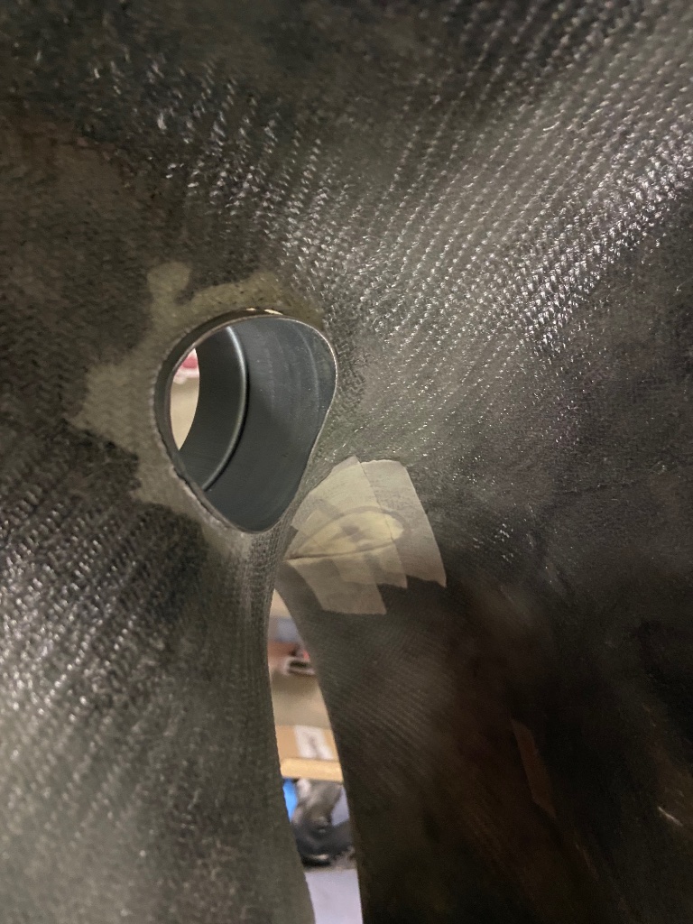

marcel_002
Beiträge: 330
Wohnort: Mettmann

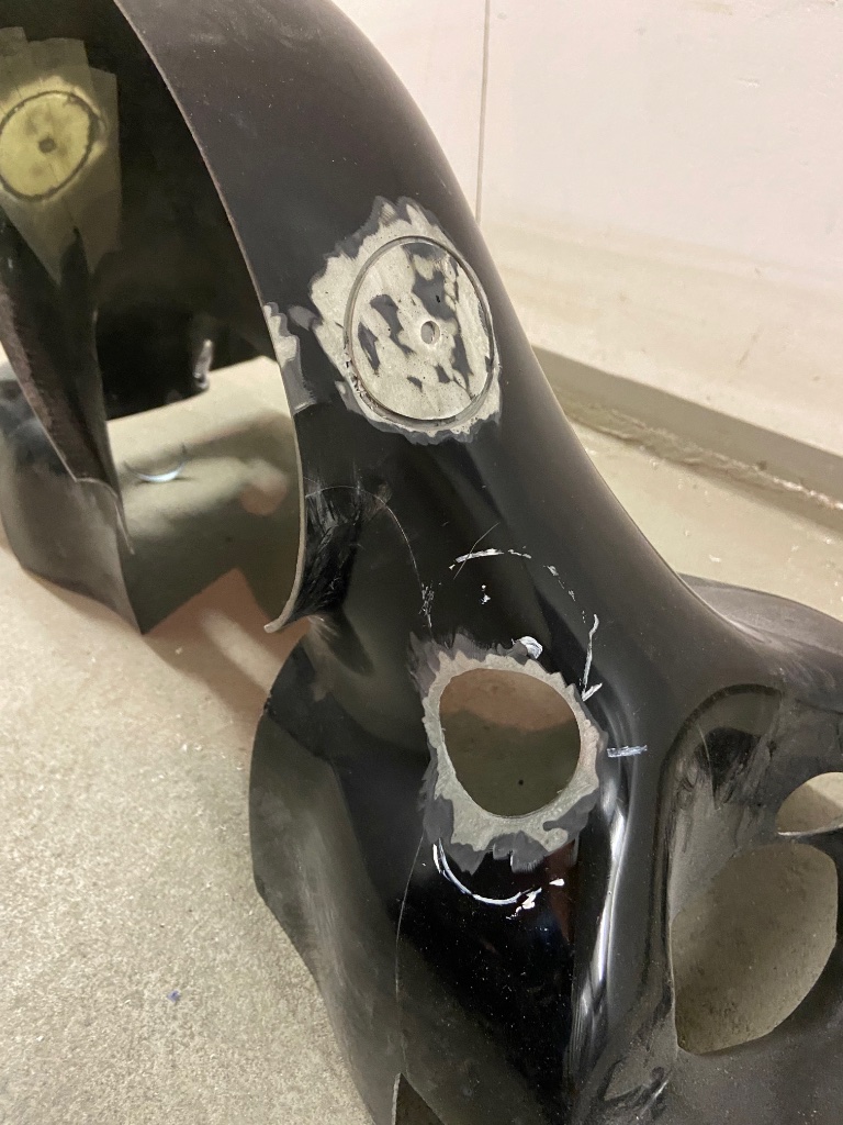

Das 50er Loch tut weh, war aber leider nötig.

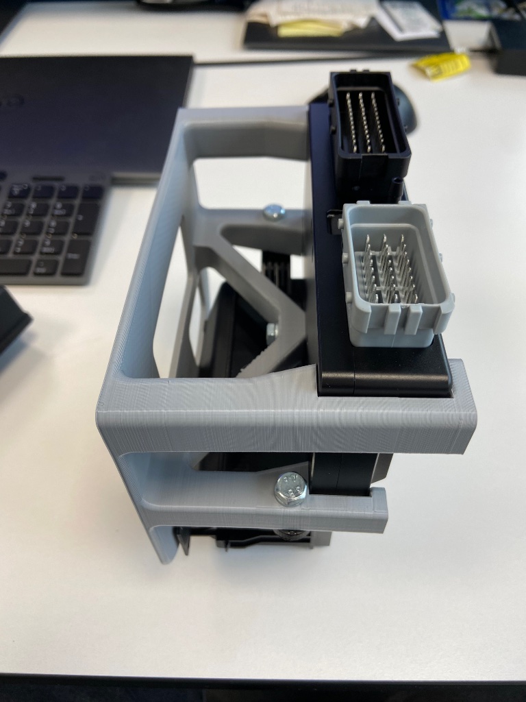

Das Steuergerät und der Sicherungskasten kommen unter die Rückbank. Dafür habe ich einen Halter Konstruiert, den ich auf die Bodenplatte klebe.
