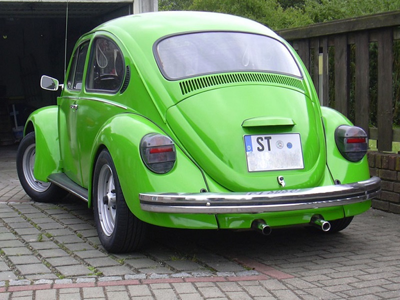

Hi Sven,
ich habe bei mir die 196/65er auf 5 1/2 * 15 aufgezogen. Allerdings Einpreßtiefe 34. Die passten ohne irgendwelche Anpassungen, sind vom Abrollumfang noch besser als die 60er und auch noch günstiger.
- Beule_klein.jpg (207.06 KiB) 7059 mal betrachtet

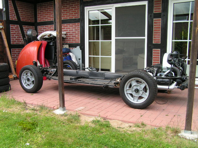

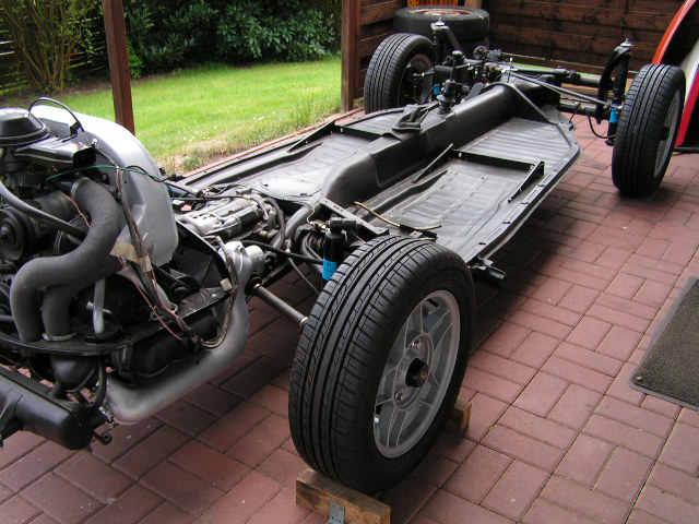

Sooo , neue Schuhe und Socken sind dran . Die Lebenshilfe hat beim Pulvern wieder tolle Arbeit geleistet . Jetzt heißt es : warten auf das Häuschen..............
- Dunlop 195/60R15
- PICT0001.JPG (160.17 KiB) 6761 mal betrachtet
- PICT0002.JPG (156.55 KiB) 6761 mal betrachtet
Ist es eigentlich richtig so , daß die Räder beim Ansetzen nur über die Radbolzen zentriert werden ? Das geht auf Dauer doch auf die Gewinde der Bolzen !? Man kann ja kaum mit einer Hand das Rad halten und mit der anderen die Bolzen eindrehen . Das Rad dreht sich auf dem ersten Bolzen ja aus dem Zentrum . Oder bin ich zu doof ?
Schönes langes Wochenende !
Gruß Sven

Jepp, das ist hinten immer so, weil kein Zentrierrand
vorn gibt es (so weit ich weiß) Bremsscheiben und Trommeln mit und ohne Rand. Auf einer Bühne geht es, am Boden mit Wagenheber frickelig.

Das Rad zentriert sich über die vier Radschrauben,- deshalb auch immer schön gleichmäßig über Kreuz anziehen. Erst handfest und dann mit Drehmoment.
Die Montage finde ich, egal ob mit dem Wagenheber oder auf der Bühne, viel angenehmer als mit Nabenzentrierung. ... ist aber wahrscheinlich Gewohnheitssache.
