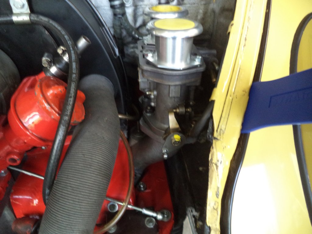

Ich durfte gestern auch das allereste mal in meinem Leben (und das ist schon sehr lang), an einem Käfer mit abschraubaren Heckblech arbeiten, das hier im Forum und ganz allgemein unter den Käferfahrern ja für das Nonplusultra im Schrauberbereich steht.
An dieser Stelle nur soviel dazu: Ich habe es bisher nicht verstanden, warum man sein Auto so verschandeln muss, wo doch das Abschlußblech am Motor ganz schnell ausgebaut ist und der Motor ebenfalls.
Bisher habe ich gedacht es bringt Vorteile beim Montieren von Motoren mit Mehrvergaseranlagen.
Seit gestern bin ich schlauer :character-oldtimer:
Es bringt gar nichts, nothing, null, nada. Ich vermute es ist ein Einfall von den allgegenwärtigen "Köpischraubern" (dreckiges Gesicht und Arme und mit der Flasche Bier in der Hand den halben Samstag an Scheinwerferchromringen wischen)
Der Serienmotor geht etwas einfacher rein und raus, aber bei Vergaseranlagen muss ich nach wie vor die Ansaugrohre abbauen :cry: Es sei denn ich trete den Motor rein und ignoriere die kratzenden Geräusche der Seitenwände an den Vergasern.

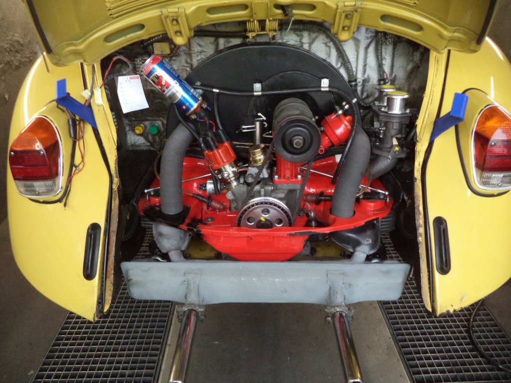

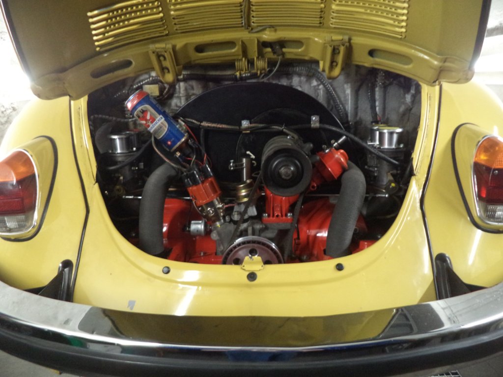

Aber jetzt zu den Bildern.
Motoreinbau August 2023 (4).JPG (174.54 KiB) 11384 mal betrachtet
Motoreinbau August 2023 (2).JPG (141.7 KiB) 11384 mal betrachtet
Motoreinbau August 2023 (3).JPG (132.37 KiB) 11384 mal betrachtet

Zum Probelauf ist es gestern Abend (Dank dem abnehmbaren Abschlußblech) nicht mehr gekommen, aber heute sollte es klappen. :up:
