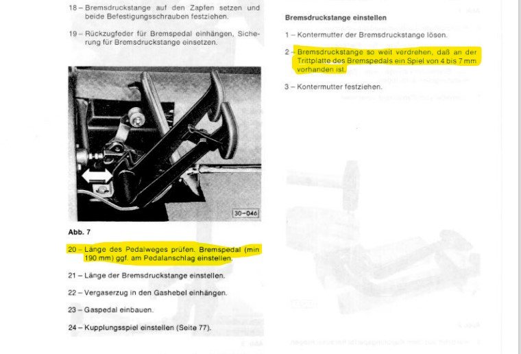

Hallo Jürgen,
danke für deine Hilfe. Diese Info von VW zur Einstellung des Fußhebelanschlages sagt ja leider nur, dass 5mm Spiel am Bremspedal sein sollen. Gut, das ist aber auch maßgeblich von der Länge der Druckstange abhängig. Insofern kann ich mir daraus leider nicht ableiten wie die Pedale stehen sollen.
So wie auf dem Bild abgebildet möchte ich sie nur ungern stehen haben, da bekomme ich O-Beine.

Dann probiere es mit der Variante, die beschreibt das besser/richtiger

Okay,
Also mindestens 190mm Pedalwege. Perfekt, danke!
