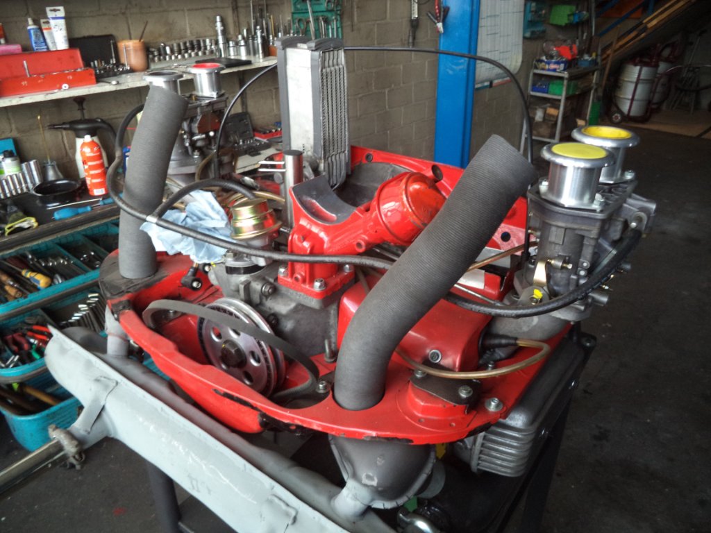

Ich mach das jetzt etwas in Kurzform. Im Fundus habe ich noch eine 38Ampere Lima gefunden und ich nutze die als zusätzliche Schwungmasse. Die Lüfterradverschraubung trägt da erheblich zu bei. :lol:
Dieser Zubehörkasten ist wirklich nicht schön. Ich habe diverse Anpassungen vornehmen müssen, damit die Luft dahin kommt wo sie gebraucht wird. Am Ölkühlerflansch habe ich ansetzen müssen, weil da ein gut 1,5cm breiter Spalt war, der die Luft einfach raus läßt. :roll:
Ich habe diesen Kasten aber bewusst genommen, damit ich nicht ganz soviel Anpassungen wegen des deutlich schmaleren Motors machen muss. Das hat sich auch so bestätigt, aber die Innereien gleichen das wieder aus. Außerdem zerschnipple ich ungern einen orginalen Kasten.

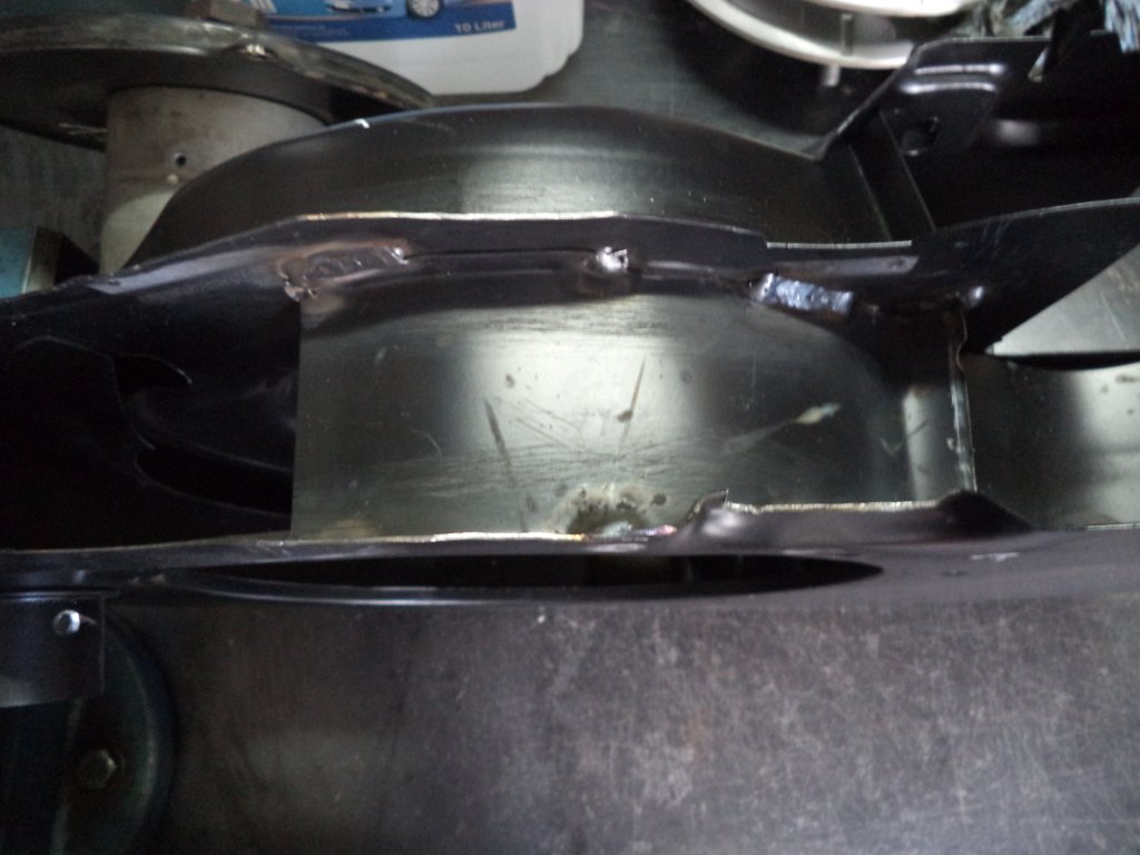

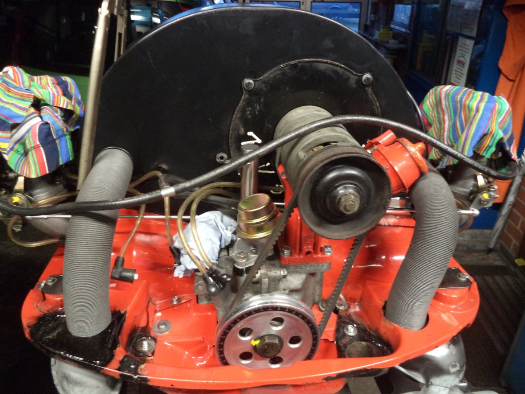

Und wieder ein Stück weiter! Die Zylinderverblechung hatte ich in den Ecken, wo der Gebläsekasten eintaucht, eingeschnitten und aufgebogen. Nachdem jetzt die Passform gegeben ist, habe ich die Schlitze wieder zugeschweißt. Der Generator ist drin und dreht sich ohne zu schleifen. Die Bleche sitzen gut und somit sollte die Kühlluft auch am Motor ankommen.

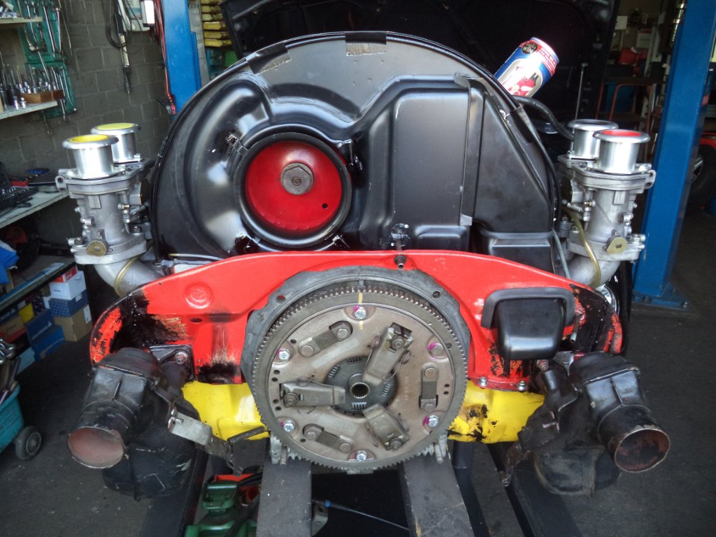

Kaum zu glauben, nach nur knapp 8 Jahren ist er für den Einbau bereit! Gut Ding will ja bekanntlich Weile haben :lol:

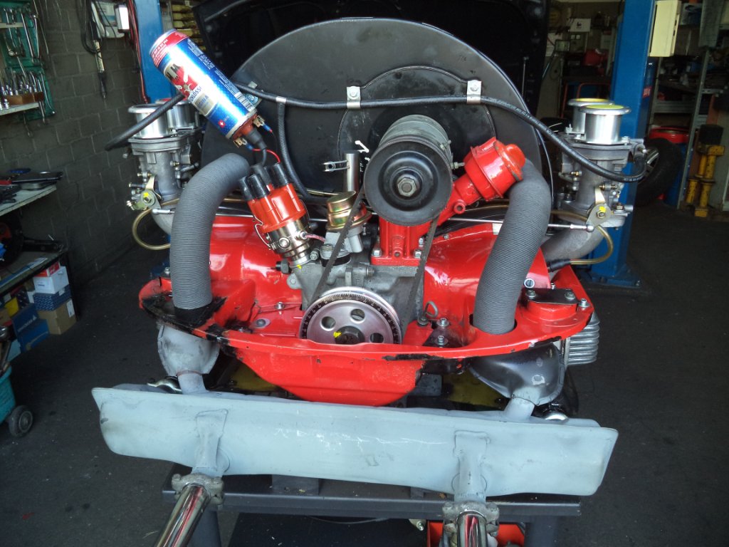

Heute wurde ein neuer Zündverteiler montiert, weil ich den montierten Verteiler zwischenzeitlich schon einmal verkauft hatte :lol: Dann noch die Ventile eingestellt und die Einstellschrauben gegen die Kugelschrauben vom Youngtimershop ausgetauscht. Jetzt kommen noch ein paar andere Endrohre rein und dann müssen die Zylinder und Kolben noch etwas eingefahren werden. Ich hatte die alten Zylinder beim Instandsetzer auf eine Übergrösse bohren lassen, damit die neuen Kolben eine schöne intakte Laufbahn bekommen.

Die Farbkombination kommt durch die Resteverwertung alter Motorbleche. Diesmal wird das optische Aufhübschen erst stattfinden, wenn er sich bewährt hat. Normalerweise ist nur eine Farbe angesagt. 8-)
Wie mir gerade jemand mitgeteilt hat, sieht die Rückseite des Motors aus wie Schwarz, Rot, Gold (Gelb) :lol:
