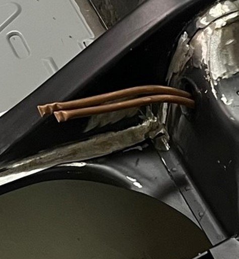

JochemsKäfer hat geschrieben: ↑Mi 16. Nov 2022, 05:27 sehe ich das richtig, werden die Gummi-Benzinleitungen auf die Metallleitungen drüber geschoben oder werden die Leitungen vorher gebördelt um das versehentliche abrutschen zu verhindern.
Hintergrund: momentan habe ich bei meinem 1302 Projekt Kupferrohre drin, und überlege diese mit PTFE Leitungen zu erstetzen da ich dann ein AN DASH 6 Anschluss dran machen kann. Alternativ kann ich einen DASH Anschluss auf die Kupferrohre hartlöten.

Also ich habe die selbe Leitung wie Marcel seit 2009 oder so verbaut.Ich habe nichts gebördelt WÜRDE es aber gern wenn es da ein gescheites Werkzeug für gibt.
Bis jetzt habe ich einfach 8mm Schlauch über die Leitung geschoben und mit Schelle gesichert.
Am 26.08.2022 hatte wir das mal mit knapp 5bar getestet...da flog nichts weg oder so.Empfehlen würde ich das aber trotzdem nicht!
Statischer Druck war 3 bar plus 1,85bar Ladedruck...also knapp 5bar...

Ich habe ein passendes Rohrstück über die Kupferleitung geschoben und weich verlötet. Meine Bördelwerkzeuge decken leider nur die gängigen Bremsleitungen ab. Das reicht nicht für 8mm.

Mir gefällt meine Kupferleitung nicht.
So eine PTFE Stahlflexschlauch von Bat Motorsport finde ich persönlich sehr elegant. Die baue ich grundsätzlich immer ein. Hatte mich aber überreden lassen, direkt den Kupferleitung (Zulauf und Rücklauf) in der Mitteltunnel verlegen zu lassen. Mit der PTFE gibt es schöne Dash Anschlüsse an Pumpe/Tank und Fuelrail.

Also ich nimm immer Bremsleitung aus dem NFZ-Bereich.Günstig, beschichtet und günstig.
Zudem lassen sie sich echt gut verlegen und sind mechanisch extrem Widerstandsfähig...
Auf die Leitung lasse ich nichts kommen.
DASH gehört für mich ans Flugzeug und nicht ans Auto:D...aber ich kann natürlich den Fetisch verstehen.Sie machen das Schrauben( wenn sie denn man bezahlt sind) echt angenehm!

Also auf Dash Anschlüsse stehe ich garnicht. Ich bin noch auf der Suche nach einem guten Bördel Werkzeug, ansonsten werde ich die Rohrenden leicht aufweiten. Bis zum hinteren Radhaus sind die Leitungen gelegt.

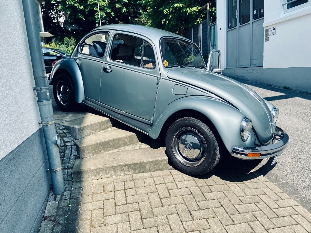

Bevor Ihr euch fragt wieso der Unterboden etwas verbeult ist. Dies ist der Grund dafür. Ich habe die Handbremse nicht fest genug angezogen. Ich bin immer noch heilfroh, dass der Käfer auf der Treppe hängen geblieben ist. Er hätte schlimmsten Falls auch die Straße runter in die Fußgängerzone rauschen können.

Fuss-im-Ohr hat geschrieben: ↑Do 24. Nov 2022, 08:45 :shock: :o :shock: :o :shock: :o
Das war zwei Tage nachdem wir in Hannover zusammen beim Italiener gesessen haben.

Ach du Schei...... :o
Ein Alptraum, ich glaube die Handbremse wirst du nach diesem Schreck wohl nie mehr vergessen.
Schön dass du Glück hattest! :up:
