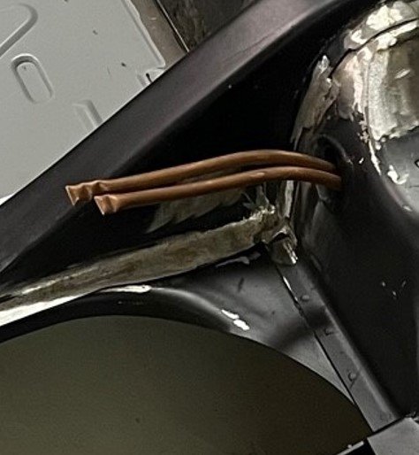

JochemsKäfer hat geschrieben: ↑Mi 16. Nov 2022, 05:27 sehe ich das richtig, werden die Gummi-Benzinleitungen auf die Metallleitungen drüber geschoben oder werden die Leitungen vorher gebördelt um das versehentliche abrutschen zu verhindern.
Hintergrund: momentan habe ich bei meinem 1302 Projekt Kupferrohre drin, und überlege diese mit PTFE Leitungen zu erstetzen da ich dann ein AN DASH 6 Anschluss dran machen kann. Alternativ kann ich einen DASH Anschluss auf die Kupferrohre hartlöten.

Also ich habe die selbe Leitung wie Marcel seit 2009 oder so verbaut.Ich habe nichts gebördelt WÜRDE es aber gern wenn es da ein gescheites Werkzeug für gibt.
Bis jetzt habe ich einfach 8mm Schlauch über die Leitung geschoben und mit Schelle gesichert.
Am 26.08.2022 hatte wir das mal mit knapp 5bar getestet...da flog nichts weg oder so.Empfehlen würde ich das aber trotzdem nicht!
Statischer Druck war 3 bar plus 1,85bar Ladedruck...also knapp 5bar...
Re: Resto 1200 Käfer 1983, der Eisblaue wird jetzt schneller
Ich habe ein passendes Rohrstück über die Kupferleitung geschoben und weich verlötet. Meine Bördelwerkzeuge decken leider nur die gängigen Bremsleitungen ab. Das reicht nicht für 8mm.

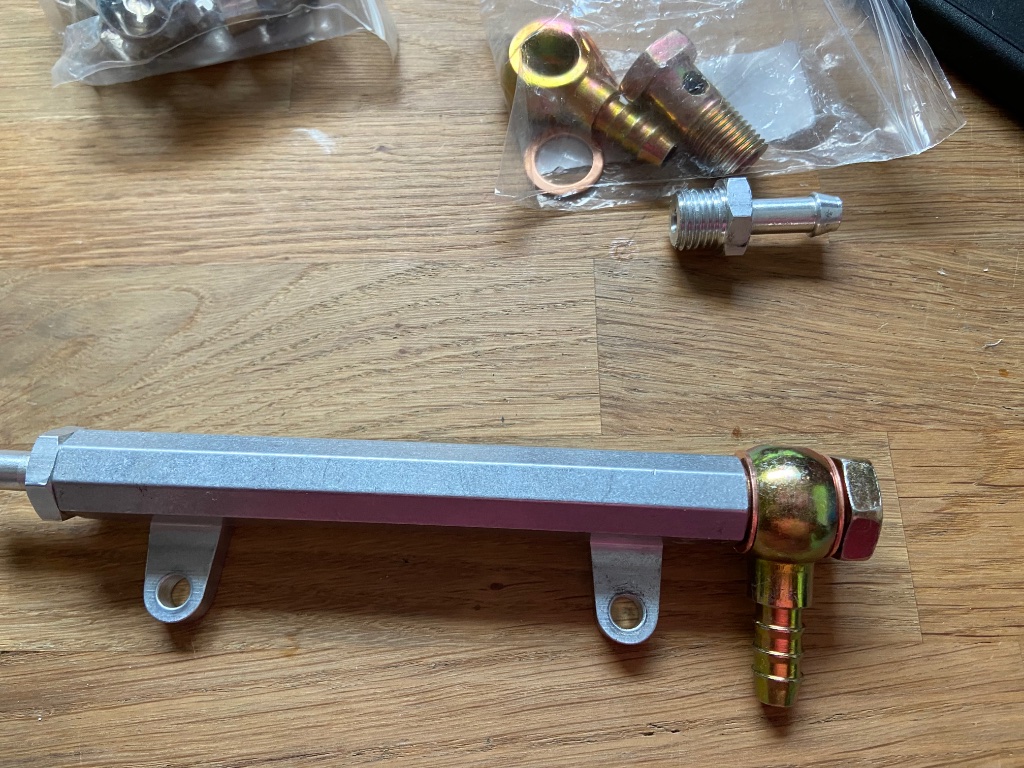

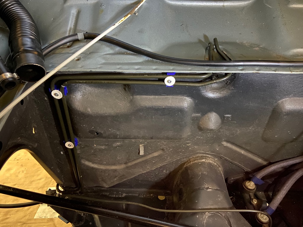

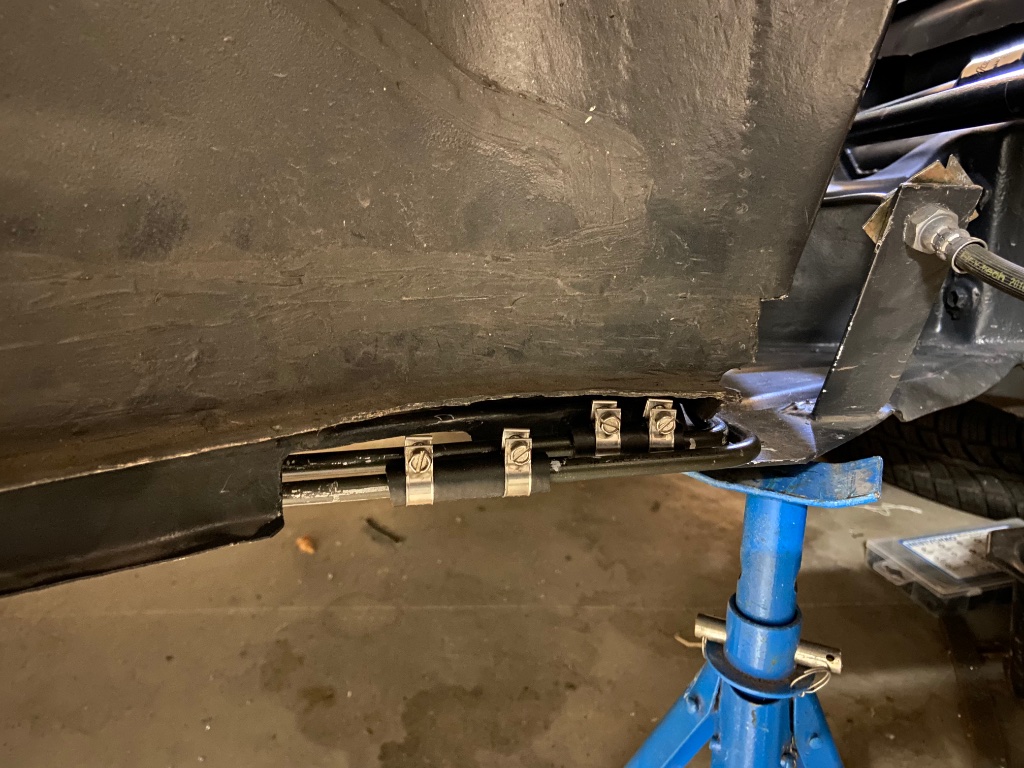

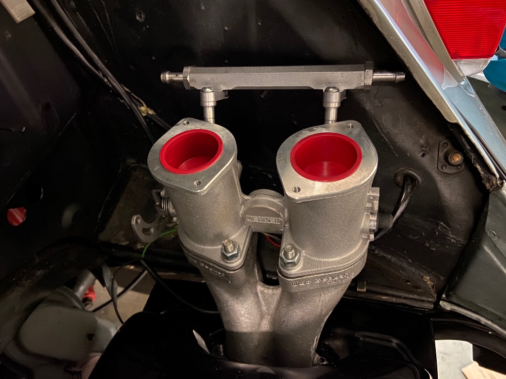

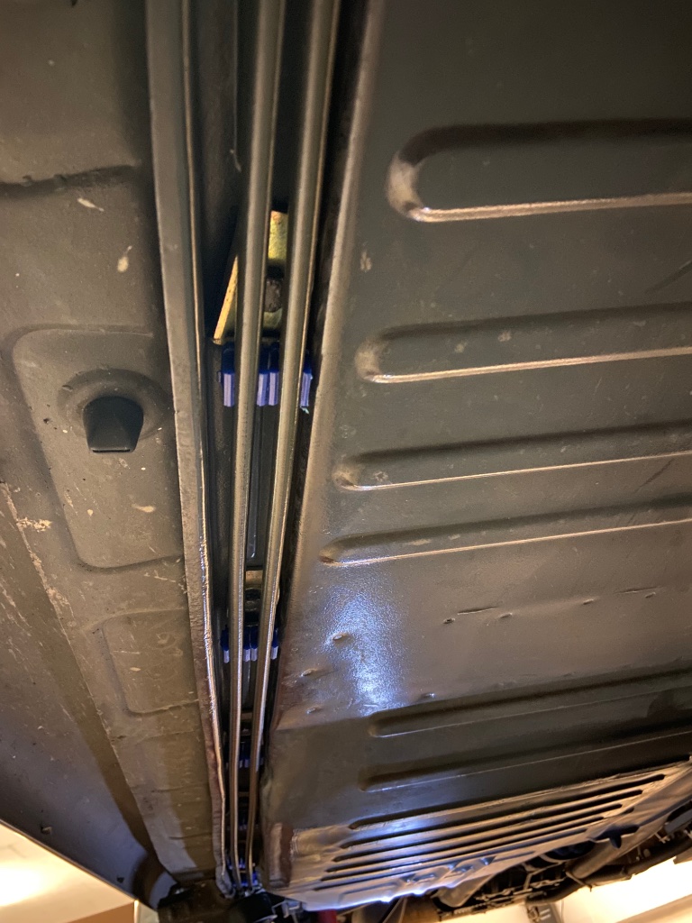

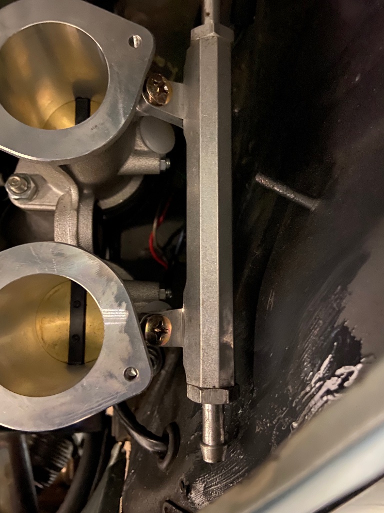

Also auf Dash Anschlüsse stehe ich garnicht. Ich bin noch auf der Suche nach einem guten Bördel Werkzeug, ansonsten werde ich die Rohrenden leicht aufweiten. Bis zum hinteren Radhaus sind die Leitungen gelegt.
Ich habe jetzt doch pico Düsen bei injectortune in UK bestellt. Mit der Standartlänge wird das nicht passen.
So sieht das schon besser aus. Aber abgewinkelte Anschlüsse müssen trotzdem dran.

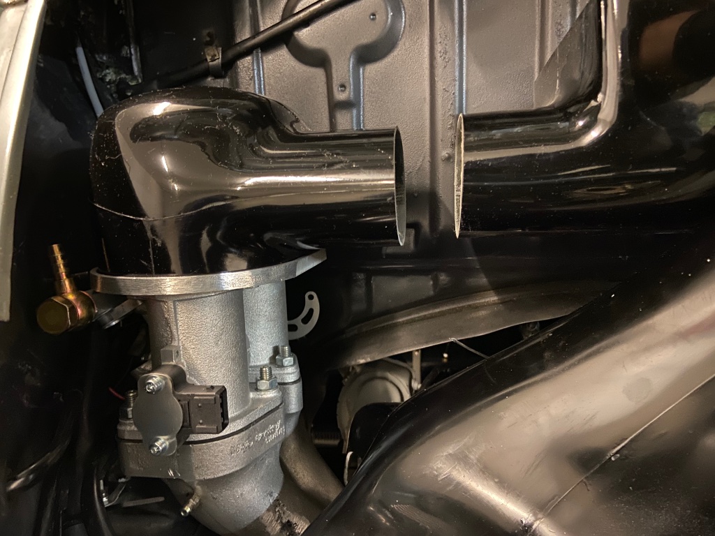

Die Zentralluftfilter Anlage und der Porsche Style Gebläsekasten von MSS passt ziemlich gut.

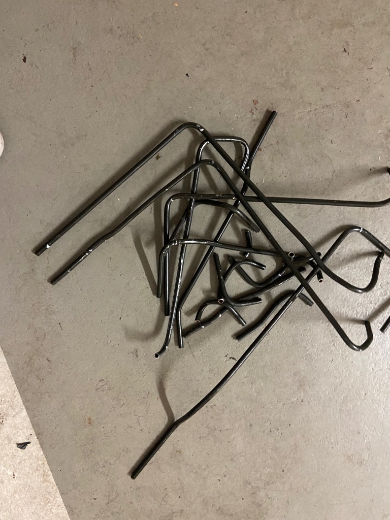

Rohre biegen ist doch nicht so einfach. Ich habe jede Menge Schrott produziert.

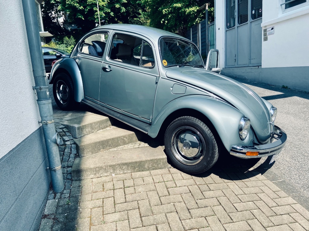

Bevor Ihr euch fragt wieso der Unterboden etwas verbeult ist. Dies ist der Grund dafür. Ich habe die Handbremse nicht fest genug angezogen. Ich bin immer noch heilfroh, dass der Käfer auf der Treppe hängen geblieben ist. Er hätte schlimmsten Falls auch die Straße runter in die Fußgängerzone rauschen können.

Fuss-im-Ohr hat geschrieben: ↑Do 24. Nov 2022, 08:45 :shock: :o :shock: :o :shock: :o
Das war zwei Tage nachdem wir in Hannover zusammen beim Italiener gesessen haben.

Ach du Schei...... :o
Ein Alptraum, ich glaube die Handbremse wirst du nach diesem Schreck wohl nie mehr vergessen.
Schön dass du Glück hattest! :up:

marcel_002 hat geschrieben: ↑Mi 23. Nov 2022, 21:51 A
A2617E99 :mrgreen: :mrgreen: -562C-4923-8EA4-C2399149A2D5.jpeg
Würde es Dir helfen, wenn die Dosen 6-8mm unten länger wären?
ich hatte zur Anprobe am Dummymotor G. Saugrohre montiert, UBT hatte ich nicht zur Hand.
marcel_002
Beiträge: 330
Wohnort: Mettmann
Beitrag von marcel_002 »
Darkmo hat geschrieben: ↑Do 24. Nov 2022, 16:12
Das wäre perfekt, dann kann ich mir die Spacer komplett sparen und es würde spannungsfrei sitzen.
