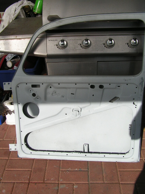

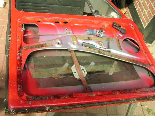

Ich brauch mal euren Rat . Es geht um Türen . Meine alten sind nicht so toll . Innen sehen sie so aus :
Jetzt kann ich eine wie diese kaufen : http://kleinanzeigen.ebay.de/anzeigen/s ... 287?ref=wl
Da ist das Innenleben etwas anders . Passt das trotzdem , oder sitzen da Innengriff und Fensterkurbel / Fensterheber anders ?

bei deinen Türen sind die Mex Griffe dran. Schwarz und schmal. Die Griffe werden an der Tür verschraubt.
Bei den Türen in der Anzeige sind die Haken wo der Griff an der Türpappe verschraub wird. An der Pappe (Griff) ist ein Blech welches dann in den Haken der Tür gehängt wird.
Die Griffe sind anders, siehe Bild.
Gruß Wolfgang
Ich denke Deine Türpappe wird da nicht ohne Änderung passen. Sieht dann immer komisch aus wenn der alte Griff seine Spuren in die Pappe gedrückt hat
und der neue Griff das nicht abdeckt.

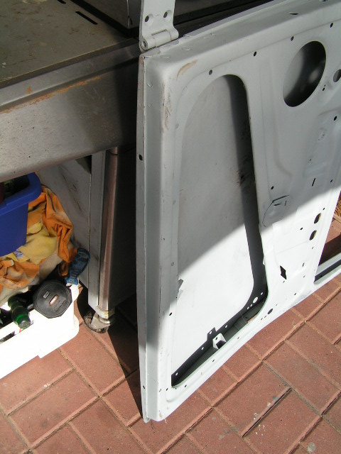

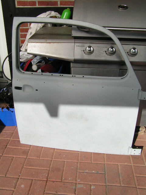

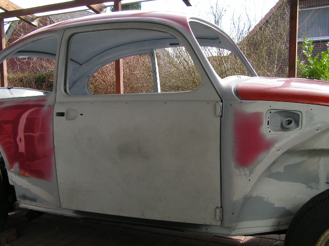

hab mir die Tür heute aus Göttingen geholt . Sandgestrahlt , ohne Löcher , ohne Rost , industriell spritzverzinkt . Jetzt brauch ich wegen des etwas anderen Innenlebens nur noch die passende Fahrertür dazu :roll: . Wenn also jemand eine wirklich gute hat , bitte melden .
Schade ist , daß bei der neuen Tür die Zierleiste etwas höher sitzt , als bei meiner alten . Ich denke , es ist eine Tür von 1967 - 69 . Wie verschliesse ich die Löcher am besten , um die neuen zu bohren ? Zuschweissen , Glasfaser und spachteln , oder wie würdet ihr es machen ?
Hier mal Fotos , auch im Eingebauten Zustand ohne Falle . Tür schleift etwas am Auflaufbock der Schließe (der schwarzr Kunststoffkeil ) , aber da kann man bestimmt nacharbeiten .
Kein Rost , kein Loch :-)))
Ich denke , der Kauf hat sich gelohnt .
