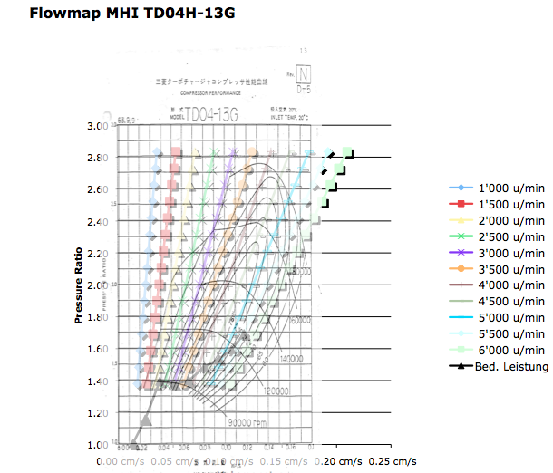

Ich würde probieren die Ladelufttemperatur noch weiter zu senken. Dann wäre es sicherlich mal interessant die flow Werte überschlägig in der compressor map einzutragen. Ich experimentiere gerade mit verschiedenen Setups. Die Formeln sind aber noch nicht so ganz perfekt im Excel umgesetzt. Die schwarze Kurve ist eine theoretische Leistungskurve in flow und PR (gegeben aus Sauger zu Turbo Leistung) zurückgerechnet und noch schräg in der Landschaft.Poloeins hat geschrieben:So...
Nach dem KMS Kurs war doch echt noch nen bissl Zeit mal eben das Ding auf die Rolle zu stellen...
Jetzt seit ihr dran...Wie kann etwas unter 0,7bar zu 1,2bar nur 5kw Unterschied sein????
Bin für alle Tipps dankbar.Am 29.09. will ich mich auf jeden Fall verbessern in Doesburg...
Aber 148PS sind auch nicht mal schlecht;-)
MfG Lars
Da du einen laufenden Motor hast, könnte man einige Werte messen und Unbekannte/ Annahmen eliminieren und Unschärfen beseitigen.
- Typ4_2.0l_TD04_13G.png (156.91 KiB) 6940 mal betrachtet
