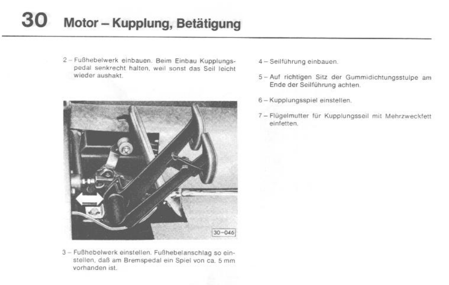

Kurze Frage:
Ich möchte meine Pedale inkl. Pedalwege einstellen.
Gibt es irgendwo eine Anleitung wie die Anschlagplatte eingestellt werden muss? Bislang habe ich nur die Anweisung gefunden, dass die Pedale nicht senkrecht stehen dürfen. Das ist mir zu wage, zumal mir nicht klar ist ob die Pedalauflagen oder die Hebel gemeint sind.
Danke
Nero
Beiträge: 6697
Nero hat geschrieben: ↑Di 24. Jan 2023, 12:40 Kurze Frage:
Danke
Nero
die Infos findet mein auf der https://www.volkswagen-classic-parts.com
Quelle: www.volkswagen-classic-parts.com
