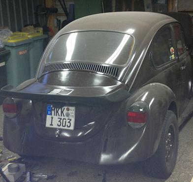

heckklappe (passgenauigkeit der 80er ist miserabel)
- 2012-03-11-010.jpg (81.93 KiB) 5366 mal betrachtet
- 2012-03-11-012.jpg (38.42 KiB) 5366 mal betrachtet

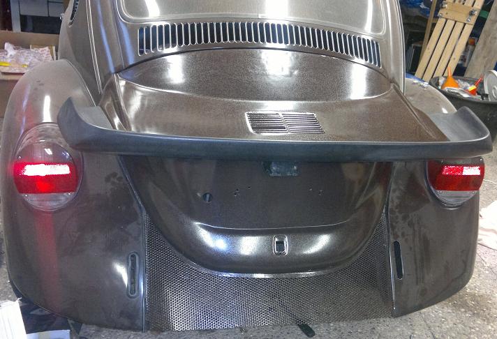

und falls der motor laufen sollte kommt noch der turbo-schriftzug drauf...orlando-magic hat geschrieben:dat nenn ich mal nen dezenten Spoiler

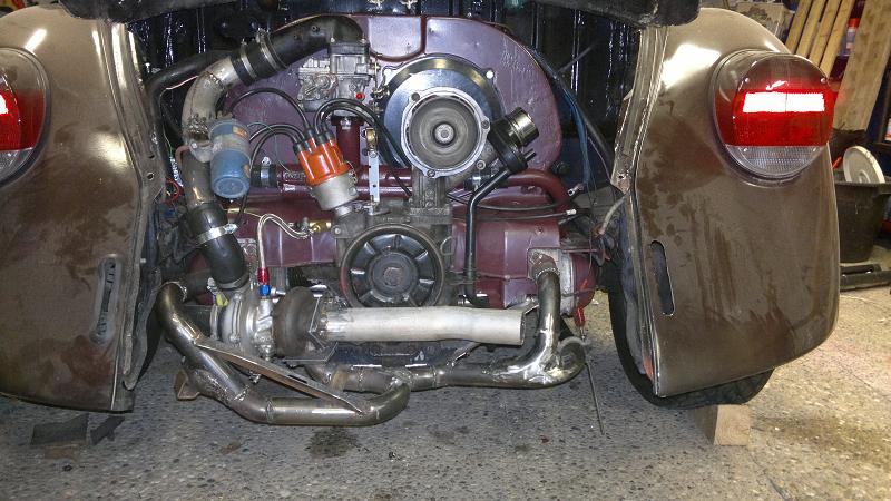

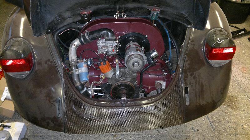

drin isser
- 2012-03-17-019.jpg (88.06 KiB) 5351 mal betrachtet
- 2012-03-17-017.jpg (87.68 KiB) 5351 mal betrachtet
