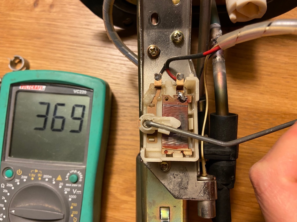

Die Tankanzeige läuft jetzt auch. Ich habe den Widerstand vom original Tankgeber eingepflanzt. Als Nächstes verlege ich die neuen Benzinleitungen unter dem Auto.

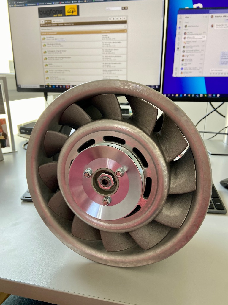

Außerdem sind die Spacer gekommen um die Trägerplatten der Luftfilteranlage über das Fuelrail zu heben. Ich bin mal gespannt wie das ganze mit der Porschelüftung passt.
